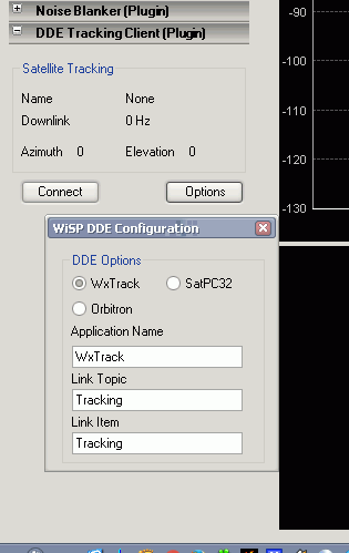

6) В настройках плагина DDEtracking control всё по умолчанию (выбран WXtrack):
sharp1.gif [ 10.98 Кб | Просмотров: 20633 ]

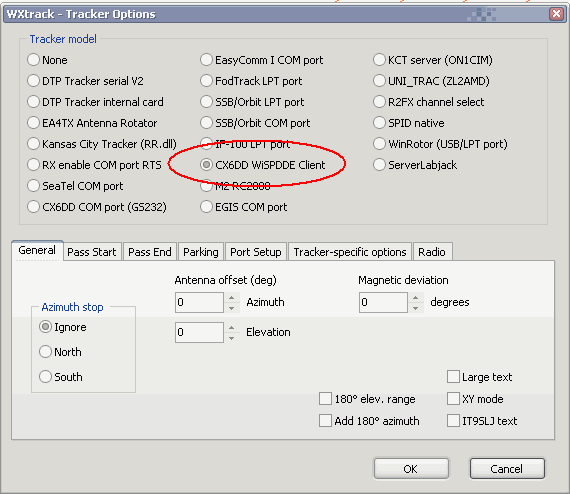

11) Проверяем настройку связки в меню Tracker-Options - по умолчанию как раз стоит CX6DD Wisp Client:
wxtrack.gif [ 14.35 Кб | Просмотров: 20633 ]

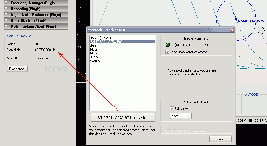

12) Идём в Sharp и в настройках DDE Plugin нажимаем кнопку Connect,
соединение произошло без ошибок.
connect.gif [ 4.29 Кб | Просмотров: 20633 ]

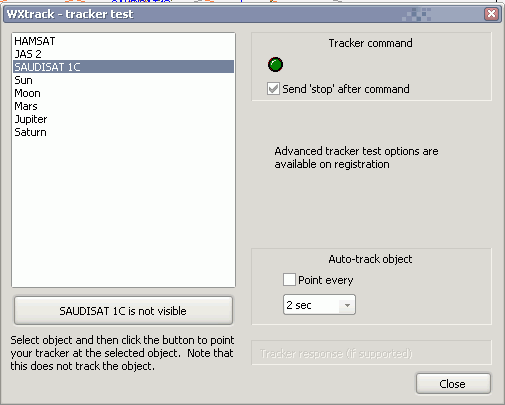

13) Почему не меняются цифры?
Не выбрали спутник для слежения и не поставили галку
Tracker - Options - Radio
Tracker - Test - выбрать спутник (показаны те, частоты которых есть в radio.ini):
test.gif [ 9.77 Кб | Просмотров: 20633 ]

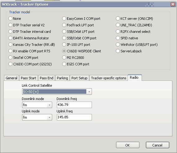

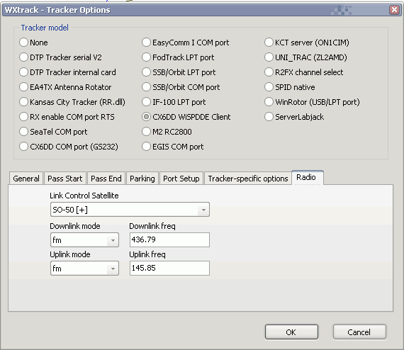

14) Перед проходом, в Tracker - Options - Radio должен быть выбран спутник, который хотим принимать:
tracker.gif [ 14.31 Кб | Просмотров: 20633 ]

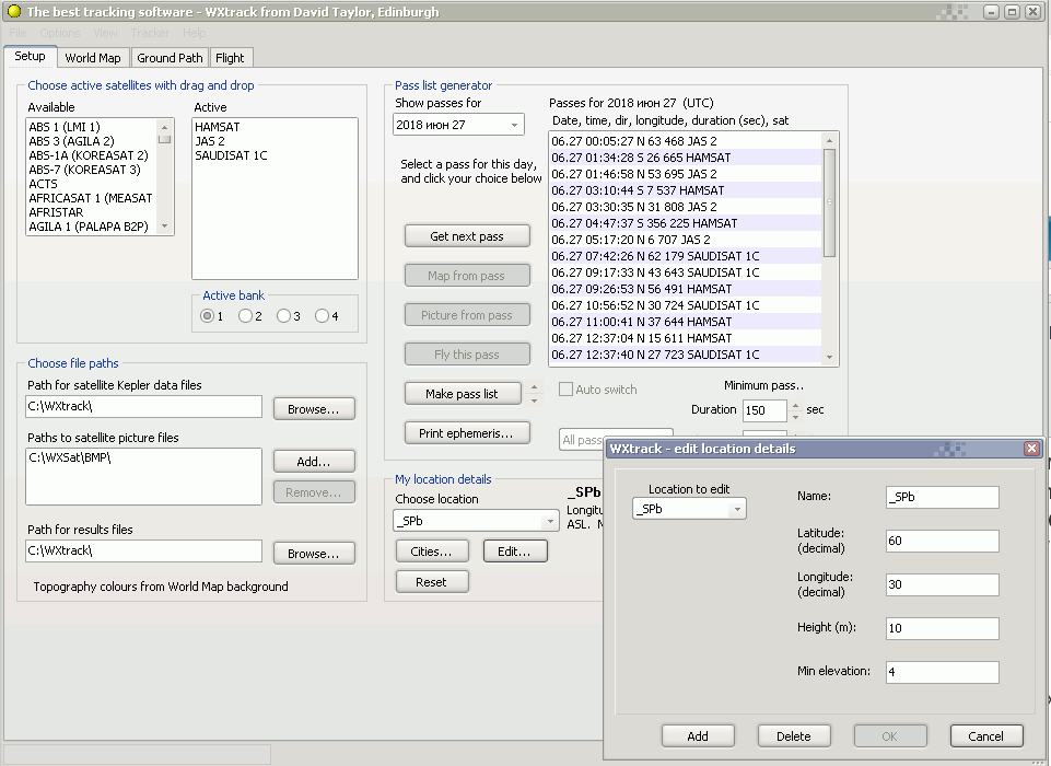

main.gif [ 38.55 Кб | Просмотров: 20633 ]
Сейчас у меня не получилось настроить за 15 минут. Может быть продолжено... :)
link_sat.gif [ 14.47 Кб | Просмотров: 20633 ]

Проверка связки WXtrack и SDR#: при выборе спутника в WXtrack в "Tracker" - "Test"
и нажатии кнопки, в самом SDR# сразу обновляется значение частоты.
Сейчас спутник не виден, поэтому и не сопровождается (т.к. подразумевается ещё возможность включения антенного ротатора).
В прошлый раз просто наблюдал проход спутника - поэтому цифры менялись. Нужно во время видимости SO-50 проверять, тогда должна меняться частота.
tracker_test.gif [ 23.88 Кб | Просмотров: 20632 ]

В описании п.14 неправильный: ведомый спутник выбирается простым щелчком мыши на карте, а не в Tracker - Options - Radio (туда ходить не обязательно).
