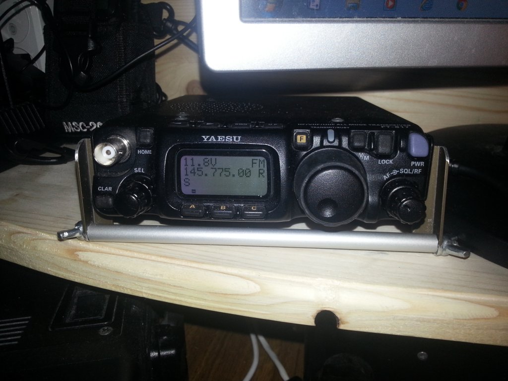

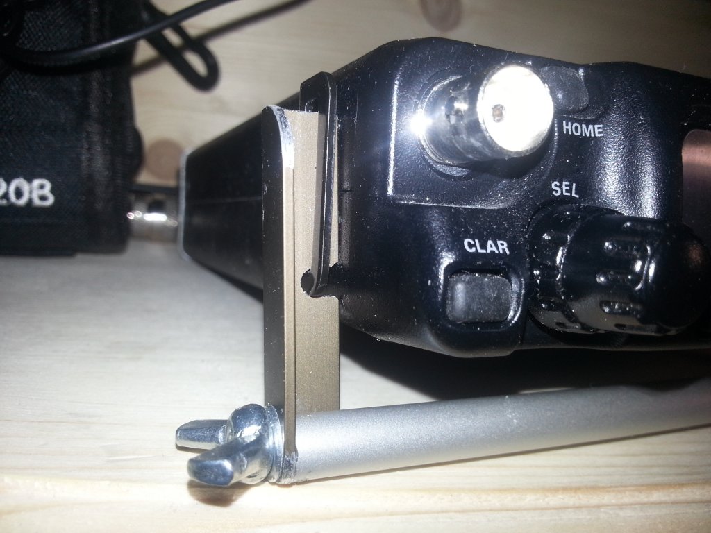

В полной мере ощутил неудобство пользования от отсутствия подставки, которая приподнимает лицо ft-817. В интернете нашел достаточно вариантов исправить ситуацию, но в результате пошел своим путем и сделал подставку из того, что было под рукой: уголок, трубка 8 мм, резьбовая шпилька М4, два барашка. Шпилька стягивает уголки, остальное ясно из фотографий. Прикладываю - может кому-то пригодится.

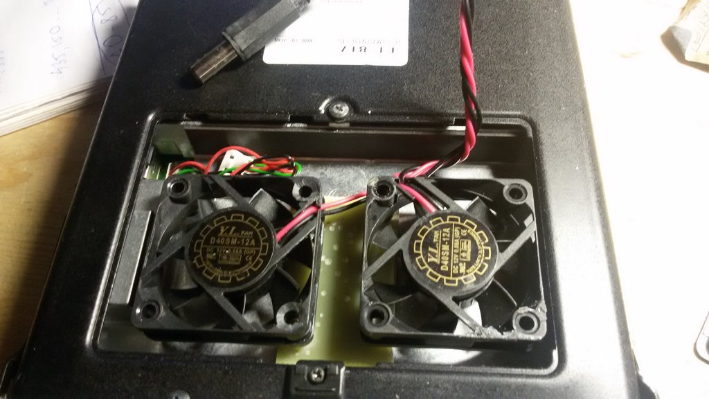

Что не хватает ft-817, так это принудительного воздушного охлаждения. В принципе, если работать недолго, то и не страшно, но вот раз я "зацепился языком" и убедился, что если активно работать на TX минут 20-30, то шасси разогревается конкретно. Хоть яичницу жарь. Шучу конечно про яичницу, а вот про конкретный разогрев - нет. Учитывая, что шасси у трансивера единое и литое, доступ к нему есть в батарейном отсеке. Градиент температуры, естественно, есть: задняя панель нагревается сильнее, но и в батарейном отсеке тоже чувствуется нагрев. Увеличивать габариты не хотелось, поэтому разместил вентиляторы под крышкой - снял ее, подключил разъем к ответвлению БП или аккумулятора, и вперед. Если не надо - убрал.
Вентиляторы размещены на узкой стеклотекстолитовой планке, которая приклеена к шасси на двухсторонний липкий скотч. Под вентиляторами оставлено пространство для движения воздуха. Вентиляторы выбрасывают воздух наружу. Естественно, сам трансивер нужно приподнять спереди - на подставке.

Развитие темы с вентиляторами: в отсеке есть немного места, поэтому можно разместить простейший регулятор температуры на одном ОУ. Термистор съемный, прикрепить к корпусу его можно на заднюю панель - там как раз есть резьбовое отверстие под заземление.
