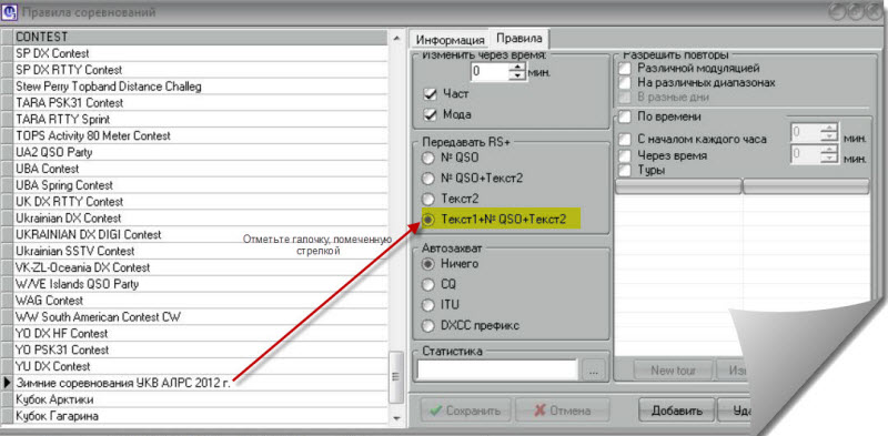

СообщениеДобавлено: Вс 17 фев 2013 20:28
RK1AT писал(а):
Галочку RST, на скрине она есть, нужно поставить в контест модуле или в VHF моде сохранять вывод отчета, он тоже заточен под эти соревнования.
Юра, спасибо! {as_beer01} Я и забыл совсем про эту галку. Да, действительно, если галка стоит, то он в EDI отчёте формирует правильно. Проблема отсутствует. Так же не заметил проблем с локаторами. Не знаю, как это может в контест-модуле вылезать автоподстановка в принятом рапорте какой-то другой локатор.
Для всех остальных. Наши соревнования можно вносить самостоятельно в контест-модуль EQF, там ничего сложного нет. Я сам руками вносил положение и настраивал правила контеста.
Контест-модуль лога UR5EQF позволяет корректно вносить данные контеста и создавать отчет в УКВ соревнованиях АЛРС. Никаких ошибок нет и квадраты в автомате не подставляются.
Нужно включить соответствующие макросы в той последовательности на скрине (это важно) в контест-модуле лога, как это делается, я ранее скрины аттачил и ссылки приводил выше. Все очень просто.
Если у кого не получается настроить контест-модуль лога-спрашивайте, помогу.

СообщениеДобавлено: Вс 17 фев 2013 23:11
Ничего не понял :(
EQF формирует:
130216;1612;R1ABW;1;005;KP50AA;014;KO59AA;;;;;;;;
Должно быть:
130216;1612;R1ABW;1;59;005;59;014;;KO59AA;;;;;;;;
Почему вместо рапорта порядковый номер, а вместо порядкового номера свой локатор, который должен быть только в шапке?
Принятый локатор не в предназначенном для него поле, а в поле для дополнительной части контрольного номера (помимо RST, порядкового номера и локатора), которого в нашем тесте нет.
Неужели пользователи сами вводят в поле для RST порядковый номер, в поле для порядкового номера свой локатор и т. д.?

Ничего не понял :(
EQF формирует:
Должно быть:
Женя, вот с установленным флагом "RST" программа экспортирует в лог следующее:
130217;1926;RA1CCC;1;59;031;59;090;;KN99CC;;;;;;
СообщениеДобавлено: Вс 17 фев 2013 23:35
Не понимаю, почему установка каких-то флагов изменяет формат EDI. Это ошибка в программе.

Сообщений: 667
Ничего не понял :(
Отвечаю по порядку.
По условиям соревнований порядок внесения данных таков:
RS(T) + порядковый номер связи, начиная с 001 + QTH-локатор, например, 599 001 KO59EX.(данные из положение на оф.сайте )
Принятые RST, номер и квадрат вставляются в свои формы, согласно установкам в макросах (они настраиваются)
Свой локатор и номер связи автоматом вставляется в лог. ( смотри макросы)
Порядок внесения данных определяется установками в макросах.
alr11.JPG [ 69.4 Кб | Просмотров: 15893 ]
RK1AT
73! Юрий
Последний раз редактировалось RK1AT Пн 18 фев 2013 00:21, всего редактировалось 3 раз(а).
Это не ошибка в проге, а возможность более глубокой настройки, галочка RST должна быть включена и последовательности включения макросов нужно тоже соблюдать, (иначе последовательность записей данных может поменяться местами) не пойму , чего вы на ровном месте запинаетесь?!
Тестов охрененное количество этим логом обрабатывается,.......
