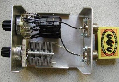

Применял ли кто в деле эту коммерческую заграничную игрушку?
Стоит она в инете 3 750 руб без пересылки. И держит совершенно спокойно 400 вт по утверждению в инструкции и некоторых пользователей на QRZ RU. :D :shock:

Всем привет! Есть у меня такая штука, работает прекрасно! Представляет из себя П-контур с одним конденсатором, этакий ФНЧ. Согласует высокое сопротивление с ТРХ (50 Ом) или наоборот, если укороченный штырь. Иногда использую как "искусственную землю", последовательное включение конденсатора и катушки. Использую этот тюнер только на выезде, 100 Вт держит но относительно 400 Вт сильно я сомневаюсь (честно).
 Заголовок сообщения: Re: MFJ-16010
СообщениеДобавлено: Вт 08 апр 2014 12:29
MFJ-16010 является малогабаритным антенным тюнером построенный по "Г"- образной схеме с индуктивностью в плече и емкостью на корпус.
По паспортным данным данный тюнер работает на КВ диапазоне от 160 до 10 м и предельной мощностью 200Вт.

Из описания MFJ-16010 (http://www.mfjenterprises.com/Product.p ... =MFJ-16010):
Remember the MFJ-16010 is designed to match a single random wire and not a
coaxial line!!!
Иными словами, это тюнер только для антенны "случайный провод" (походной антенны), сопротивление которого > 50 Ом. Если используется короткий штырь, по инструкции MFJ вход и выход нужно поменять местами.
Недостаток Г-образной схемы: в диапазоне 80метров конденсатор нужно вращать очень точно. Достоинство Г-образной схемы: высокая мощность при малых габаритах.

Отптимальное применение Г-образного звена: высокое входное сопротивление антенны (антенна-"верёвка"). Низкий же КПД и невозможность согласовать у Г-тюнера на нагрузках R<25 Ом.
Для низких сопротивлений антенны оптимален (т.е. согласует гвоздь с КПД=90%) Z-match. Что-то среднее - Т-тюнер, наиболее универсальный. П-контур ИМХО для ламп, но могу ошибаться. :)

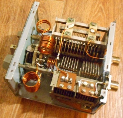

И для полного окончания моей темы, под занавес ее, все те же 2 фотографии, но уже рядом!
Итак, 2 тюнера по одинаковой цене. :D
Один от MFJ, с сомнительными параметрами для работы с узким кругом антенн и мощностью, как пишется в пространном рекламном проспекте, до 200 вт, и другой ( обращаю внимание на электрическую прочность компонентов, для работы с мощностями до и свыше 400вт) для работы на любые КВ антенны.
В сдвоенном КПЕ все родные изоляторы из гетинакса заменены автором на стеклопластик.
Все видно наглядно!
Комментарии по гостинцам из за океана пусть каждый сделает себе сам, кому это нужно, молча и такие, какие ближе к родному сердцу...
