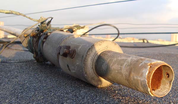

Сегодня 03 декабря приехал ко мне Александр RD1AS ! Посмотрел на то,что раньше было антенной и приступил к реализации восстановления-< Большое ему Спасибо за это !У меня появилась надежда на будующее! 73!!! Виктор. UA1MU

Так всё и было.
Доступ на крышу перекрыт.
Высадившись на крышу, обследовал антенну.
Излом мачты.
Украдены противовесы из меди.
Может кто возьмётся за мелкие слесарные работы по подготовке мачты?
Для восстановления необходимы материалы:
1. Труба 1м внутренним диаметром под трубу 40мм.(желательно толстостенную)
2. Изоляторы талрепные "мелкие" = 12 шт.
3. Проволока d=1-2мм на отяжки верхнего яруса, кусками, общей длинной ~25-30м
Планируемые работы по восстановлению - следующая суббота.

Для RD1AS
(Проволока d=1-2мм на отяжки верхнего яруса, кусками, общей длинной ~25-30м)
Проволока из обычной стали ,подойдет?
Провод медный для противовесов нужен?

Михаил, спасибо, если , как Вы сказали, из обычной стали, но ОЦИНКОВАНОЙ, то ДА!
На растяжки нужна только оцинковка.
Противовесы из меди НЕТ, по названной выше Александром причине. Из оцинковки 2-3мм. в самый раз.
Впрочем , Александр здесь ответит сам, возможно потребуется все это для иных целей на крыше. :wink:
Спасибо!

проволока продается в оби ,максидоме ,строителе ... оцинкованая ,или с полимерным покрытем -для подвязывания цветочков ,заборов ...
стоит рублей 150-300 р длна 10-20 метров .
Вкачестве изоляторов думаю можно применить
по толщине набрать 3-4 пластинки ,только отверстия надо просверлить -простоят 3-5 лет .
Если надо -в суботу наверно смогу помочь.
