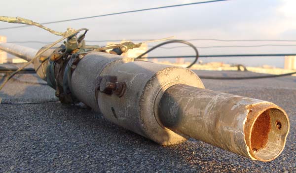

Так всё и было.
Доступ на крышу перекрыт.
Высадившись на крышу, обследовал антенну.
Излом мачты.
Украдены противовесы из меди.
Может кто возьмётся за мелкие слесарные работы по подготовке мачты?
Для восстановления необходимы материалы:
1. Труба 1м внутренним диаметром под трубу 40мм.(желательно толстостенную)
2. Изоляторы талрепные "мелкие" = 12 шт.
3. Проволока d=1-2мм на отяжки верхнего яруса, кусками, общей длинной ~25-30м
Планируемые работы по восстановлению - следующая суббота.

Для RD1AS
(Проволока d=1-2мм на отяжки верхнего яруса, кусками, общей длинной ~25-30м)
Проволока из обычной стали ,подойдет?
Провод медный для противовесов нужен?

Михаил, спасибо, если , как Вы сказали, из обычной стали, но ОЦИНКОВАНОЙ, то ДА!
На растяжки нужна только оцинковка.
Противовесы из меди НЕТ, по названной выше Александром причине. Из оцинковки 2-3мм. в самый раз.
Впрочем , Александр здесь ответит сам, возможно потребуется все это для иных целей на крыше. :wink:
Спасибо!
Друзья :
1. Возможно кто до субботы поедет мимо Тихвина, дам изоляторы, оцинковку тройку на растяжки и материал на противовесы ( сам я пока не выездной )!!!
2.Летом от службы Анатолия Николаевича UA1GD
(тел. его в Питере: 234 62 45 ) в Тихвин ездила машина почти еженедельно. Уточните, может быть этот вариант сейчас работает?
Александр.

проволока продается в оби ,максидоме ,строителе ... оцинкованая ,или с полимерным покрытем -для подвязывания цветочков ,заборов ...
стоит рублей 150-300 р длна 10-20 метров .
Вкачестве изоляторов думаю можно применить
по толщине набрать 3-4 пластинки ,только отверстия надо просверлить -простоят 3-5 лет .
Если надо -в суботу наверно смогу помочь.

Простоят лет 20 , если проварить в смеси парафина и канифоли.Пожалуйста верьте , проверено.
Но, ведь, технология обработки стеклопластика из сложенных вместе нескольких пластин и пропитки потом готовых изделий не совсем простая и весьма трудоемка.
Но неужели в Питере нет сейчас изоляторов наших армейских?. По ссылке на сайте только что проверил все магазины Питера, только в одном нашел "заморские", покрытые коричневой эмалью но по очень "кусачей" цене. Год назад сам покупал 100 штук по смешной цене ( Александр RD1AS знает, тогда эту проблему на форуме мы обсуждали ) наших армейских изоляторов у наших ребят и много чего еще для антенн в магазине в ЛИАПЕ ...
Неужели там сегодня ничего нет?
Тогда остается в силе мое предложение выше под №1 :wink:
