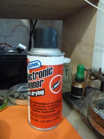

обезжиривание произвожу с баллончика для очистки контактов в авто,
в авто магазинах такие продаются

обезжириваю вот таким аэрозолем :)

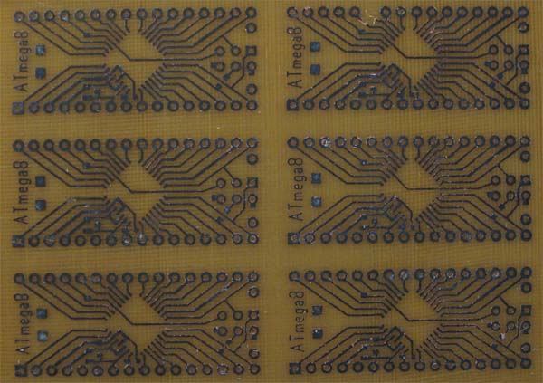

Вот наконец-то после большого перерыва в изготовлении простых плат методом ручного рисования лаком решился на освоение метода принтера-утюга.
Вот что получилось.

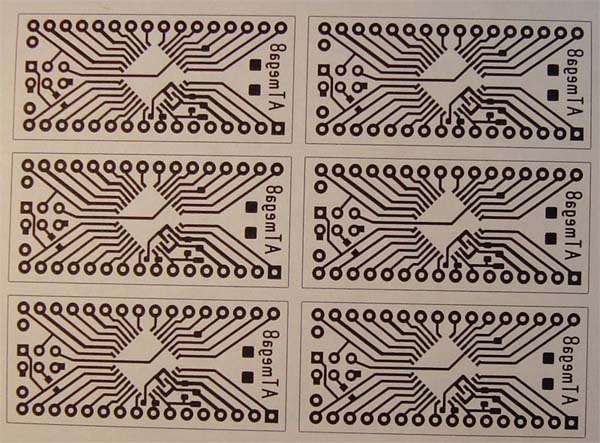

1. Рисовал в программке Sprint Layout 5.0. Хоть и большая библиотека, но всё-же пришлось рисовать шаблон под ATmega8. Потренировавшись и переиграв раза три в компановке вывел шаблон.

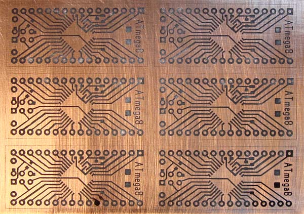

Распечатал на листе Lomond. Проутюжил и смывал бумагу под водой. Всёже один экземпляр вышел чуть бракованным. Попытался водостойким маркером подправить (в итоге не помогло).

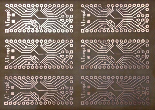

2. Травил в хлорном железе. Вышло неплохо. Пришлось повозится со смыванием тонера с платы (под рукой небыло растворителя).

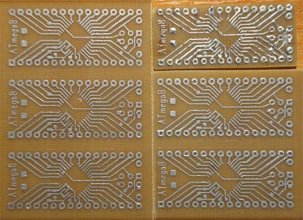

3. Попробовал пролудить паяльником - получилось нехорошо.
Пролудил в ванночке с лимонной кислотой и сплавом "ВУДА" (60градусов) незнаю, хорошо или плохо данный сплав вместо "Розе" (90 градусов).

Извиняюсь за вопрос чайника, а что, лудить можно химией, а не паяльником? :)
А можно ссылочек по вопросу?:)
 Заголовок сообщения: Re: Изготовление печатных плат.
СообщениеДобавлено: Чт 26 май 2011 13:20
Ссылка выше была.
http://www.youtube.com/watch?v=YcqK089I4io
Лужение не химией, а паянием тонким слоем сплава на дне баночки.
Лимонная кислота- просто окислитель вместо флюса.
