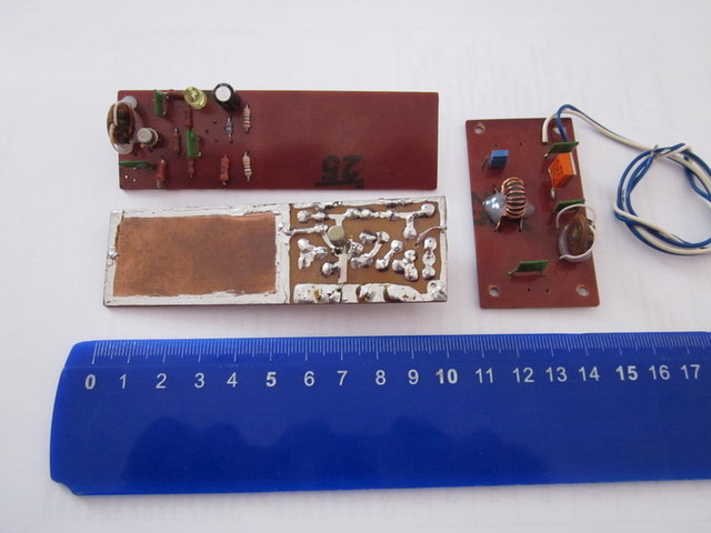

У меня вот так получилось

1. Детали: поэксперементировав с тем что было, остановился на 2П303Е и 2Т368А, работоспособность сохраняется от 3 до 16 вольт. 368 греется при питании 12 вольт, по этому остановился на питании +9В.

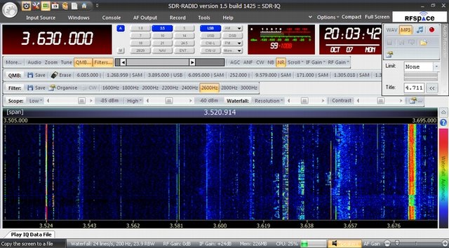

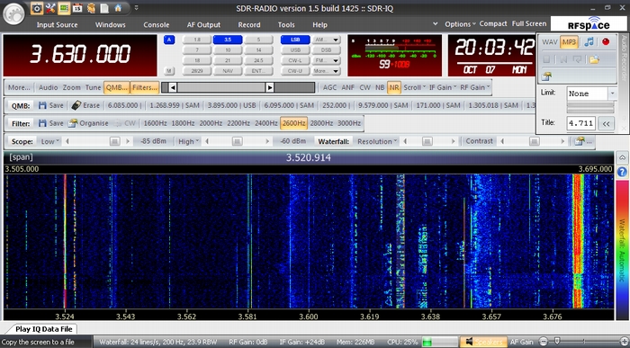

На минувших выходных поставил на крыше половинку K9AY
Рамка получилась немного меньше оригинала, 24 метра.
Нижние углы 1.5 метра над поверхностью металлической крыши. Направление приёма переключается запад-восток.
Антенна запитана экранированной витой парой (запараллелены 2 пары, чтобы сопротивление привести к 50 ом, для минимизации потерь. Вверху, в коробочке трансформатор на кольце 1000 с соотношением витков 1:3, резистор 450 ом, и реле)
Экран ни к чему не подключается.

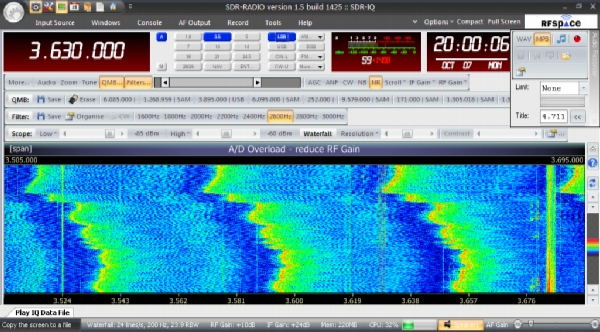

Полноценно проверить работу пока не было возможности, но при первом включении очень порадовался, во первых пропали помехи которые не позволяли нормально слушать НЧ-бенды. Во вторых, разница при переключении достигает 20 dB. Как наглядный пример аудиофайл Средневолновой станции из Чехии Radio Dechovka 1233 кГц. мощностью 100 Ватт, на этой же частоте в это же время работает станция из Кипра TWR/Radio Monte Carlo Doualiya мощностью 600 kW! При переключении антенны на запад Кипр с востока (примерно с востока) полностью пропадает.
08-Oct-2013-0215 1.250MHz.mp3 [ 1.43 MIB | Просмотров: 27261 ]
А вот 80-ка как было и как стало :)
screenshot-2013-10-0.jpg [ 219.71 Кб | Просмотров: 27261 ]
222222222222.jpg [ 275.38 Кб | Просмотров: 27261 ]

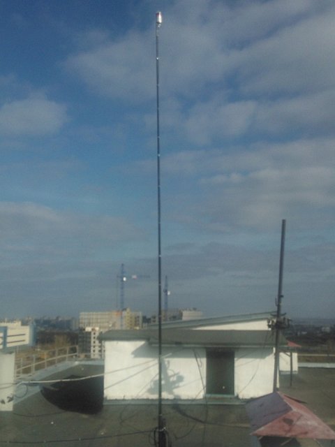

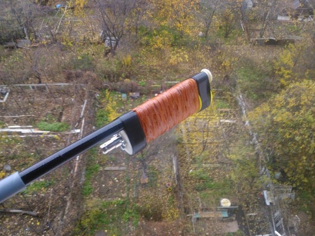

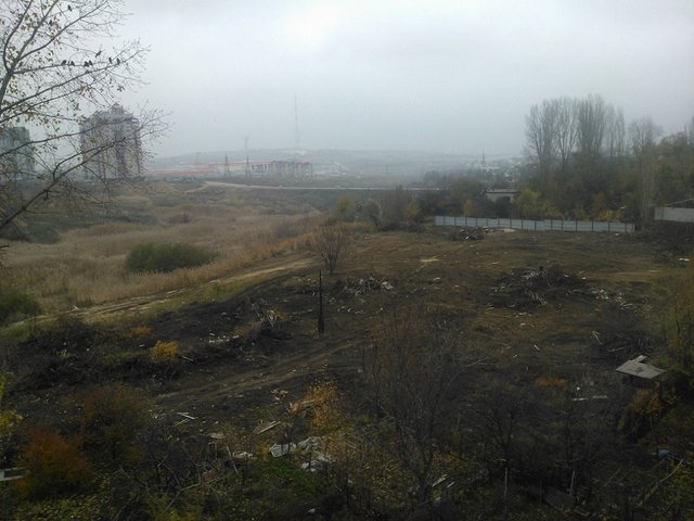

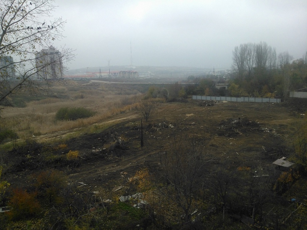

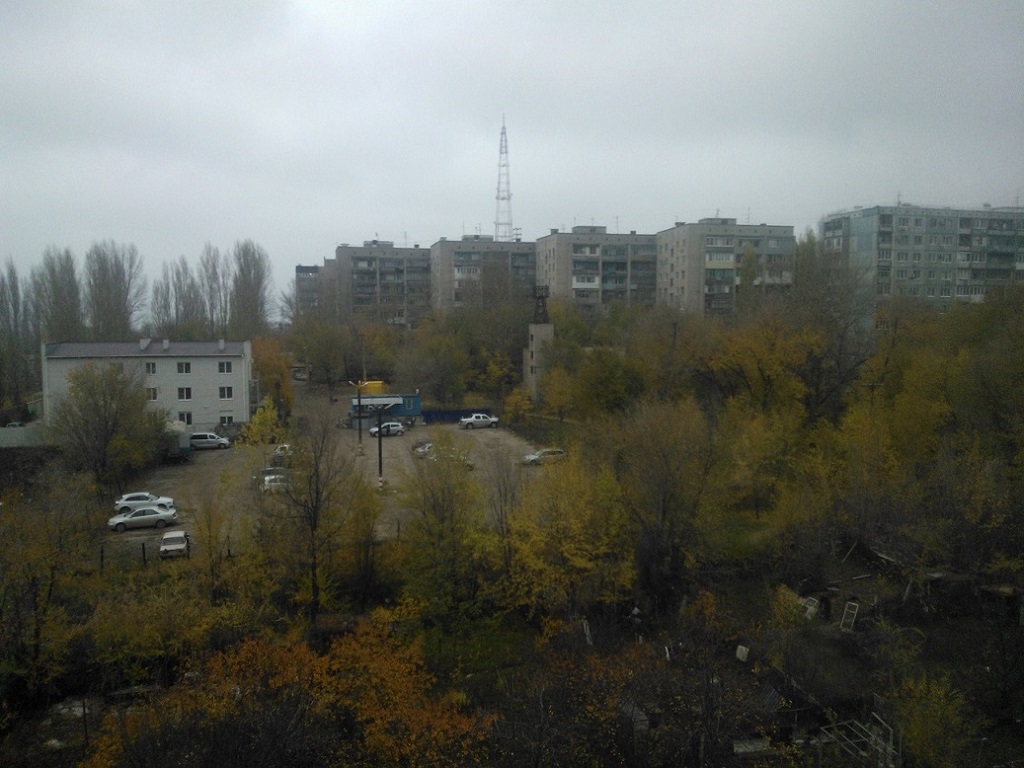

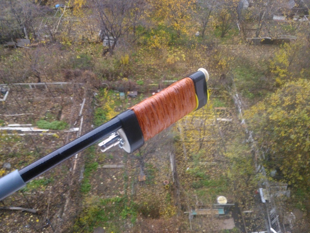

Я наконец-то немного разбогател,и готовлюсь ставить антенну на крышу!Сначала я хотел закрепить Mini Whip на трубе из ПВХ,длинною 2 метра (из того что имелось),подумал что низко будет.Купил удочку,кабель,поменял корпус (из-за переходников и крепления - тяжеловато было),теперь антенна живет в корпусе из под мыльных пузырей! :).Сверху еще пластиковую бутылку нацеплю.Не знаю,на сколько грамотно я ее закрепил,но думаю,никуда не денется!А это вид из моего балкона,на горизонте "Мать Родина" и наша Телебашня!А это антенна Радиостанции №3,находится наверное в километре от меня,не нравится она мне,очень не нравится.

Володя (UA1AVA), спасибо за ответ!Сегодня наконец-то поставил на крышу Mini Whip.Антенна не работает!По всему диапазону детектируется вещалка!Землю не делал,просто не знаю к чему ее присоеденить.При отключении оплетки кабеля от антенного разьема-вещалка пропадает,сигнал становится слабый!При соеденении корпуса приемника с оплеткой кабеля-опять вещалка!Не зависимо,подключаешь оплетку кабеля к разьему антенны или нет.Как это вылечить,подскажите пожалуйста!
