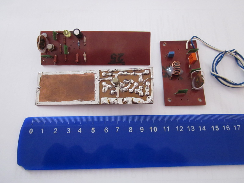

У меня вот так получилось

Юрий,а какие транзисторы использовал?Меня интересуют, в первую очередь отечественные аналоги.К сожалению,у нас в городе,пока не нашел магазинов,торгующими радиодеталями.А на рынке,вроде что-то есть,но в основном-разборка.Вот так.

1. Детали: поэксперементировав с тем что было, остановился на 2П303Е и 2Т368А, работоспособность сохраняется от 3 до 16 вольт. 368 греется при питании 12 вольт, по этому остановился на питании +9В.
2. В Волгограде часто бывал на радиорынке, или к нам приезжали с Волжского и Волгограда ребята и можно было у них заказать что угодно, даже бартером занимались. Неужели всё закончилось?

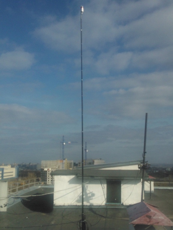

Я наконец-то немного разбогател,и готовлюсь ставить антенну на крышу!Сначала я хотел закрепить Mini Whip на трубе из ПВХ,длинною 2 метра (из того что имелось),подумал что низко будет.Купил удочку,кабель,поменял корпус (из-за переходников и крепления - тяжеловато было),теперь антенна живет в корпусе из под мыльных пузырей! :).Сверху еще пластиковую бутылку нацеплю.Не знаю,на сколько грамотно я ее закрепил,но думаю,никуда не денется!А это вид из моего балкона,на горизонте "Мать Родина" и наша Телебашня!А это антенна Радиостанции №3,находится наверное в километре от меня,не нравится она мне,очень не нравится.

Володя (UA1AVA), спасибо за ответ!Сегодня наконец-то поставил на крышу Mini Whip.Антенна не работает!По всему диапазону детектируется вещалка!Землю не делал,просто не знаю к чему ее присоеденить.При отключении оплетки кабеля от антенного разьема-вещалка пропадает,сигнал становится слабый!При соеденении корпуса приемника с оплеткой кабеля-опять вещалка!Не зависимо,подключаешь оплетку кабеля к разьему антенны или нет.Как это вылечить,подскажите пожалуйста!
