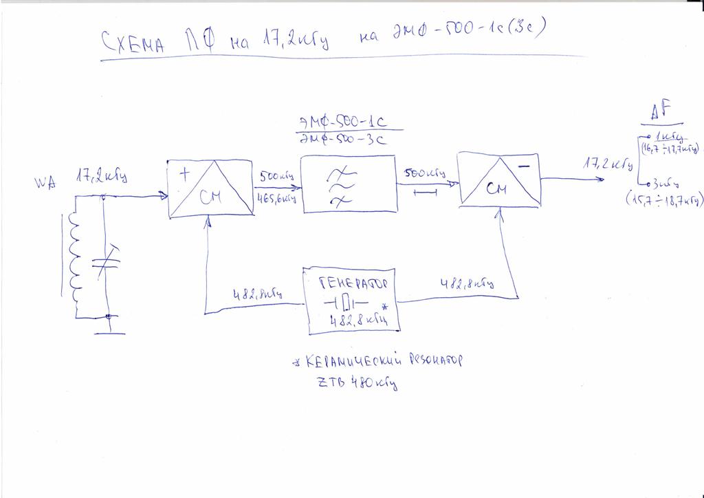

Как идею рассмотрите такую схему фильтрации на 500 кгц. Два смесителя по любой схеме, между ними ЭМФ на 500 кгц, с желаемой полосой пропускания, ну например 1 кгц. Если нужно можно упч несколько каскадов для компенсации потерь в ЭМФ или смесители активные (например на КП327, BF998) и на оба смесителя подать одинаковый сигнал, точнее один и тот же, гетеродина 500 кгц плюс или минус основной сигнал 17.2 кгц. Гетеродин лучше сделать на 5 мгц после делитель на 10 на микросхеме типа ие2, ие4, вообщем любой делитель на 10. Кварц на 5 мгц последовательно через емкость или катушку, ими можно двигать частоту в широких пределах, для точной подстройки частоты гетеродина. Получился преселектор с переносом на 500 кгц фильтрацией и обратным переносом на 17.2 кгц, а далее на звуковую карту ну и она уже все оцифрует. Применение в первом смесителе полевого транзистора дает высокое входное сопротивление и можно подключать ферритовую магнитную антенну непосредственно.

Структурная схемка к выше написанным словам. В чипдип есть керамические резонаторы на 480 кгц, их можно применить и схема упростится.
Смесители на SA612, наверное, можно использовать. Они тоже в чипе и дипе есть.

Смесители можно любые, главное чтоб работали на СДВ, как пишут в даташитах от постоянки и до .....мгц. Генераторов можно несколько на необходимые диапазоны. При этом будем иметь узкую полосу с хорошим подавлением за полосой пропускания. По такому принципу во многих фирменных трансиверах меняется полоса пропускания по ПЧ без сдвига основного сигнала.

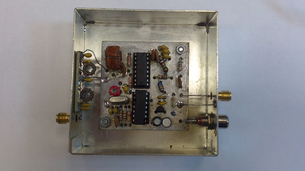

http://pe2bz.philpem.me.uk/Comm/-%20ELF ... fconv.html
Вот ссылка на схему простого конвертера на СДВ. Переносит частоту на 4 МГц и можно принимать на любой КВ приемник.
