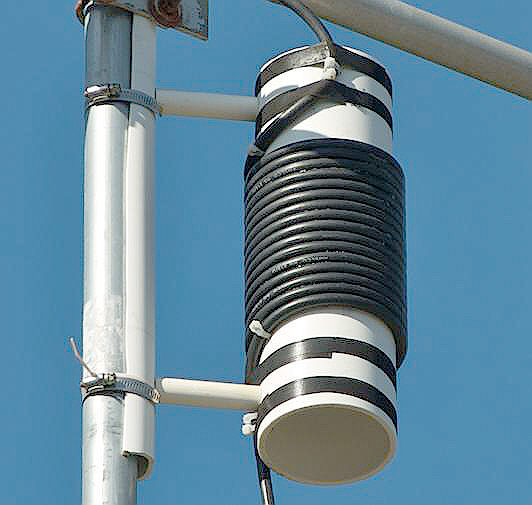

Сообщений: 609
У меня такой стоит на Hi-Gain AV-640.
Balun.jpg [ 17.12 Кб | Просмотров: 6903 ]

СообщениеДобавлено: Сб 02 мар 2024 09:41
Сообщений: 292
Это вместе с антенной продавался или сам делал? Катушка из кабеля, диаметр, сколько витков?

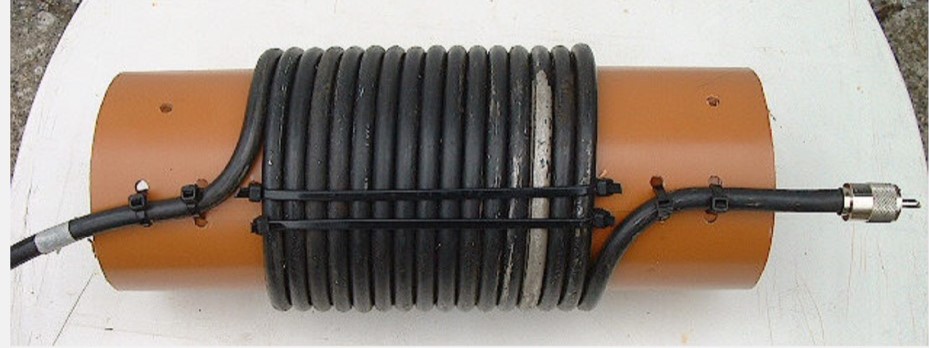

СообщениеДобавлено: Сб 02 мар 2024 13:37
Сообщений: 609
Делал сам. Длина кабеля в намотке 6.4 метра + концы на подключение. На пластиковой канализационной трубе 110 мм. Катушка через пластиковые трубы крепится к мачте.
Информацию брал тут.
https://www.hamuniverse.com/balun.html
ko4max042011.jpg [ 48.01 Кб | Просмотров: 6849 ]

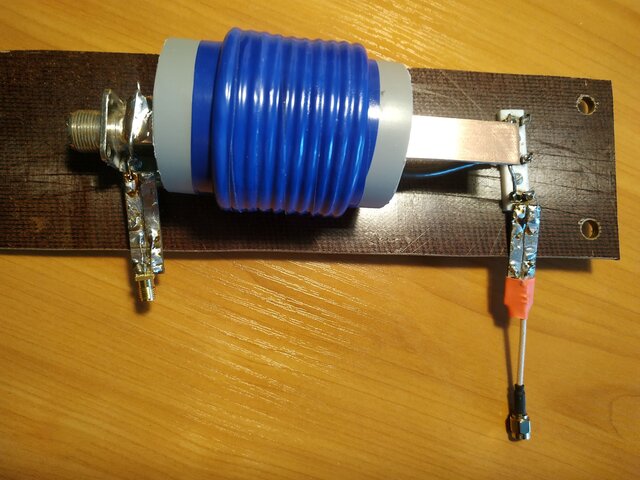

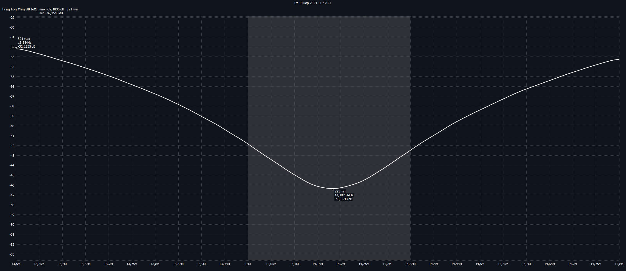

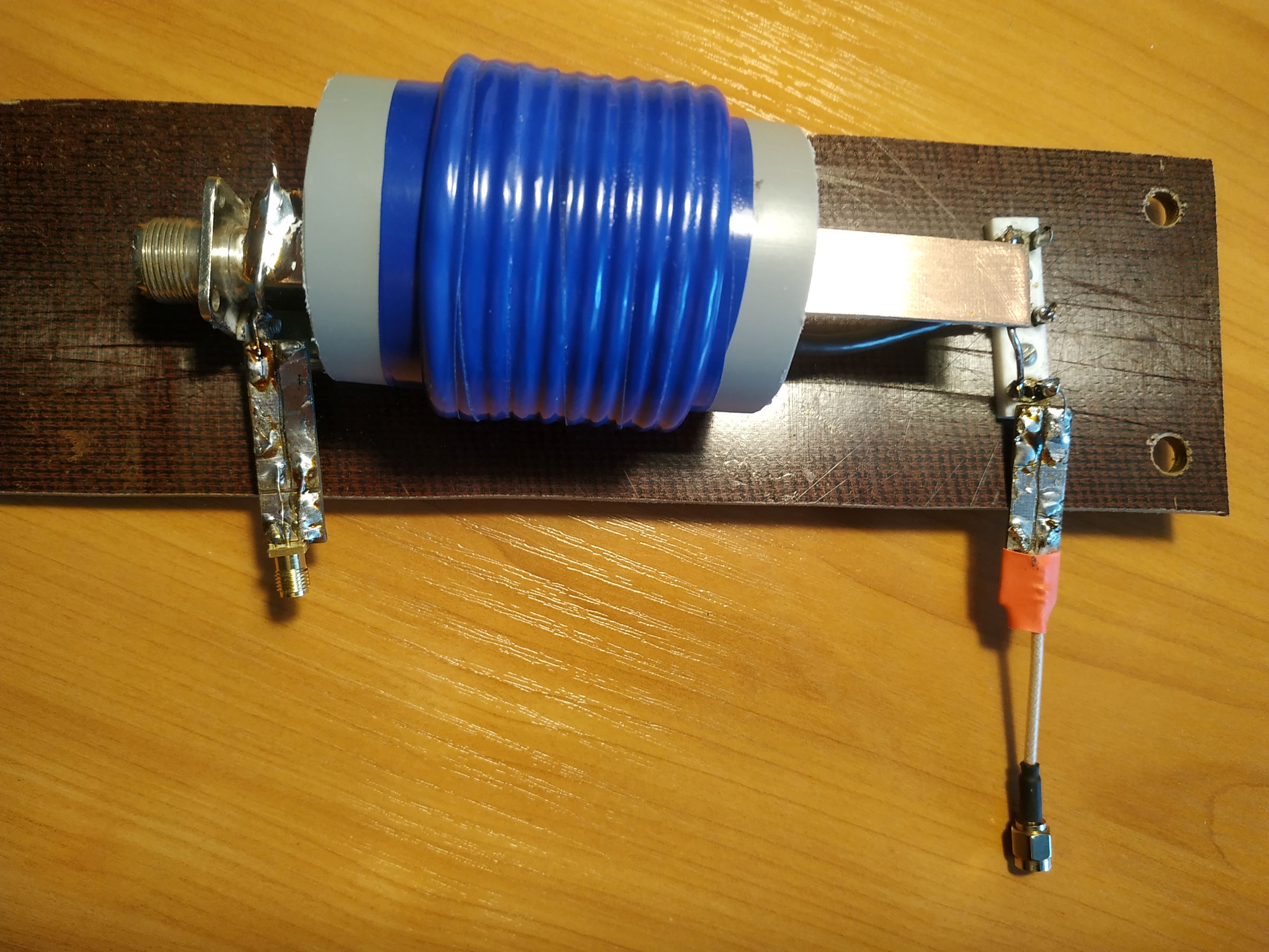

СообщениеДобавлено: Вт 19 мар 2024 21:13
Сообщений: 292
RM1C писал(а):
А ТЗ никакого не было. Просто речь шла о том, что если запорный дроссель применяется с однодиапазонной антенной, то делать его на ферритовом кольце нет смысла. Просто катушка из кабеля и в параллель оплетке подключается емкость. Это и есть фильтр-пробка.
Вот, что получилось на 20 метровый диапазон. Емкость сделана из двухстороннего фольгированного текстолита и подгонялась на месте.
фильтр_пробка_20м.jpg [ 519.77 Кб | Просмотров: 6598 ]
фильтр_пробка_20_метров.png [ 52.33 Кб | Просмотров: 6598 ]
С уважением, Николай.
