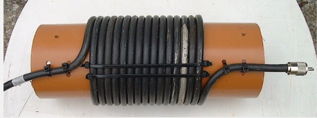

СообщениеДобавлено: Сб 02 мар 2024 00:50
Сообщений: 607
У меня такой стоит на Hi-Gain AV-640.

СообщениеДобавлено: Сб 02 мар 2024 13:37
Сообщений: 607
RM1C писал(а):
Это вместе с антенной продавался или сам делал? Катушка из кабеля, диаметр, сколько витков?
Делал сам. Длина кабеля в намотке 6.4 метра + концы на подключение. На пластиковой канализационной трубе 110 мм. Катушка через пластиковые трубы крепится к мачте.
Информацию брал тут.
https://www.hamuniverse.com/balun.html

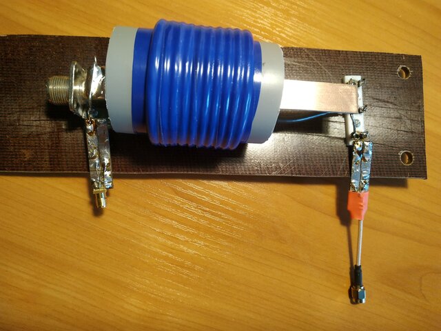

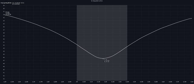

СообщениеДобавлено: Вт 19 мар 2024 21:13
Сообщений: 291
RM1C писал(а):
А ТЗ никакого не было. Просто речь шла о том, что если запорный дроссель применяется с однодиапазонной антенной, то делать его на ферритовом кольце нет смысла. Просто катушка из кабеля и в параллель оплетке подключается емкость. Это и есть фильтр-пробка.
Вот, что получилось на 20 метровый диапазон. Емкость сделана из двухстороннего фольгированного текстолита и подгонялась на месте.
