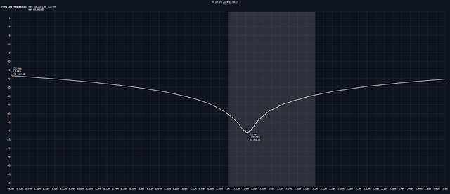

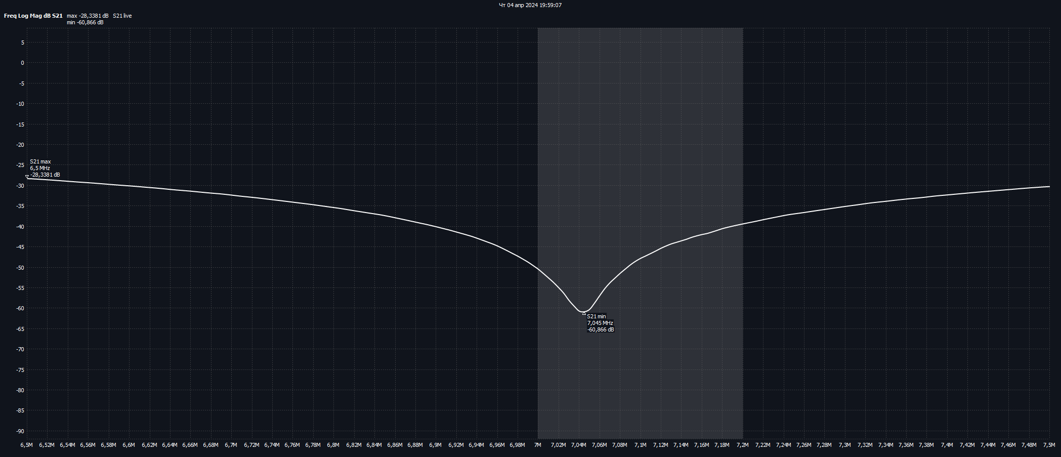

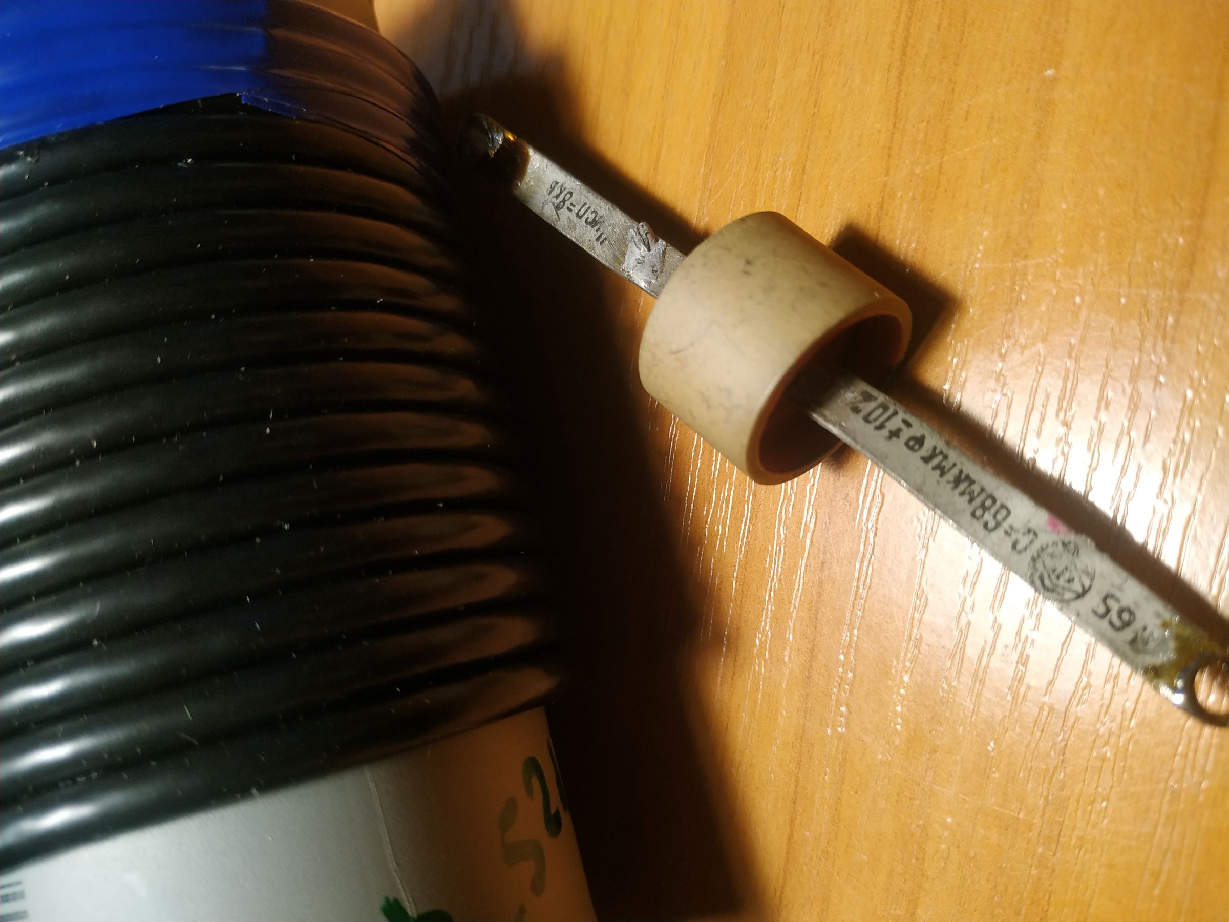

Решил заготовить для дальнейших экспериментов фильтр-пробку на 7 мгц. Катушка 15 витков и емкость около 70 пф. Использую PA 500 вт. Конденсатор такой выдержит?

Катушку сделал из имеющегося куска кабеля, а как расчитать оптимальное количество витков?

В конструкции будет Фильтр-пробка из коаксиального кабеля и конденсатора, выполняющий функцию запорного дросселя в точке запитки однодиапазонной антенны. Чуть выше фото и график.

Влад, это будет долго ). Ну Вы же представляете катушку из кабеля питания антенны на пластмассовой трубке в точке запитки антенны? параллельно оплетке присоединяем конденсатор. Вот и вся схема. Сначала к катушке подсоединил КПЕ.
Подстраивая его по показаниям NanoVNA нашел максимальное подавление тока в оплетке. Замерил емкость и заменил КПЕ на постоянный. Результаты на графике выше.

Возвращаясь к первоначальному вопросу, что есть "оптимальная" индуктивность? По какому критерию она "оптимальная"? Если считать, что - по глубине подавления, то глубина подавления зависит от добротности контура, а на добротность контура помимо индуктивности влияет еще масса параметров. С другой стороны, чем выше добротность контура - тем уже полоса, в которой достигается нужное подавление.
Конденсатор 68 пФ - это "примерно" как в контуре-пробке W3DZZ, полагаю, индуктивность того же порядка, что и в W3DZZ. По графику подавление максимальное 33 дБ - вполне себе удовлетворительно. Но минимальное подавление в диапазоне 7 МГц - всего 13 дБ.

Я же график выложил выше, там подавление от 40 до 61 дБ. У Вас есть сомнение в правильности измерений?

Нет, сомнений в правильности измерений нет. Обратите внимание - "далеко за диапазоном", т.е. там, где фильтр-пробка просто не работает, подавление порядка 28-30 дБ. Вот от этой цифры и надо плясать - она бы и была, если бы фильтра-пробки вообще не было. Нет?

Ну, если бы фильтра-пробки вообще не было, то и подавления синфазного тока в оплетке кабеля не было бы. И она (оплетка) была бы частью антенны. Со всеми вытекающими последствиями.
