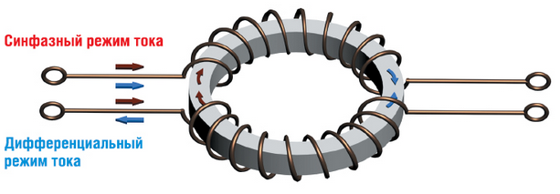

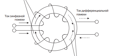

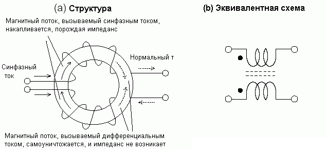

Трансформатор на такой ток изготовить не сложно.
Играет ли способ намотки синфазного дросселя на его характеристики? Другими словами какое исполнение намотки провода правильное или без разницы?
Screenshot_2.png [ 22.66 Кб | Просмотров: 19578 ]
Screenshot_1.png [ 113.06 Кб | Просмотров: 19578 ]
 Заголовок сообщения: Re: Фильтр по питанию для трансивера своими руками
СообщениеДобавлено: Пн 16 ноя 2020 22:24

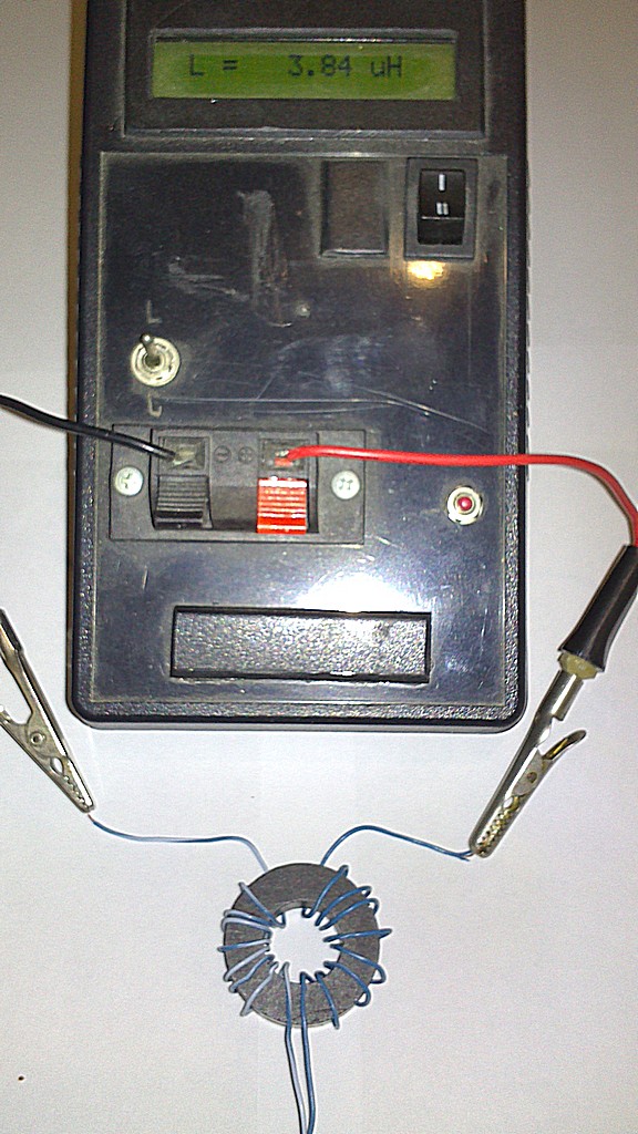

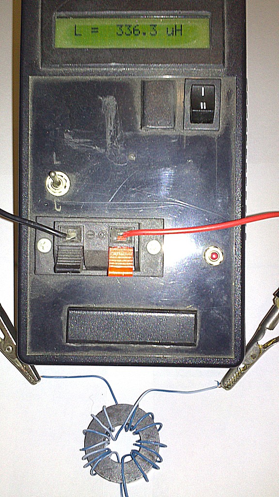

Правильное, как на рисунке, а на картинке обмотки намотаны в одну сторону и компенсации магнитных полей не будет. Наматывать нужно в разные стороны.

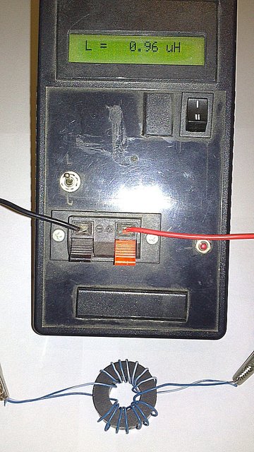

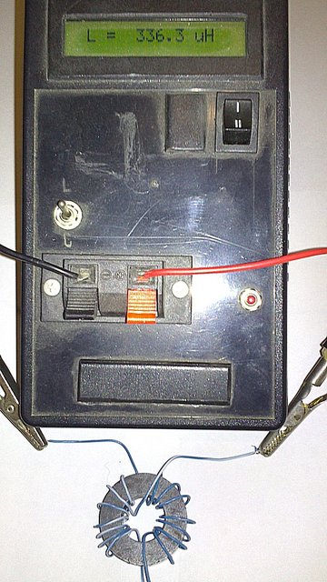

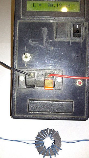

Для наглядности и проверки, как наматывать дроссель, вот несколько фото, имитирующих синфазный и дифференциальный сигналы. В первом случае обмотки подключаются параллельно, во втором - последовательно. На фото видно, что при намотке обмоток в разные стороны индуктивность для синфазного сигнала максимальна, а для дифф. сигнала минимальна и наоборот, при намотке в одну сторону. Если бы обмотки были намотаны одинаково, то были бы нули, но из-за не плотной намотки есть разница в обмотках.
DSC_0325.jpg [ 259.21 Кб | Просмотров: 19446 ]
DSC_0326.jpg [ 210.11 Кб | Просмотров: 19446 ]
DSC_0327.jpg [ 231.38 Кб | Просмотров: 19446 ]
DSC_0328.jpg [ 186.37 Кб | Просмотров: 19446 ]
