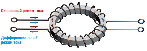

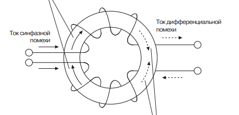

Трансформатор на такой ток изготовить не сложно. Вот на рис. примерная реализация, а так выше в посте, есть фото трансформаторов (дросселей) фирмы "эпкос". Причем кольцо может быть не очень большого размера, главное подобрать провод нужного диаметра, под соответствующий ток.

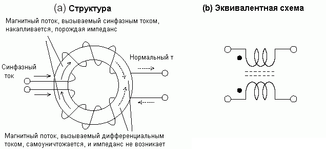

Играет ли способ намотки синфазного дросселя на его характеристики? Другими словами какое исполнение намотки провода правильное или без разницы?
Screenshot_2.png [ 22.66 Кб | Просмотров: 19419 ]
Screenshot_1.png [ 113.06 Кб | Просмотров: 19419 ]
 Заголовок сообщения: Re: Фильтр по питанию для трансивера своими руками
СообщениеДобавлено: Пн 16 ноя 2020 22:24
Правильное, как на рисунке, а на картинке обмотки намотаны в одну сторону и компенсации магнитных полей не будет. Наматывать нужно в разные стороны.

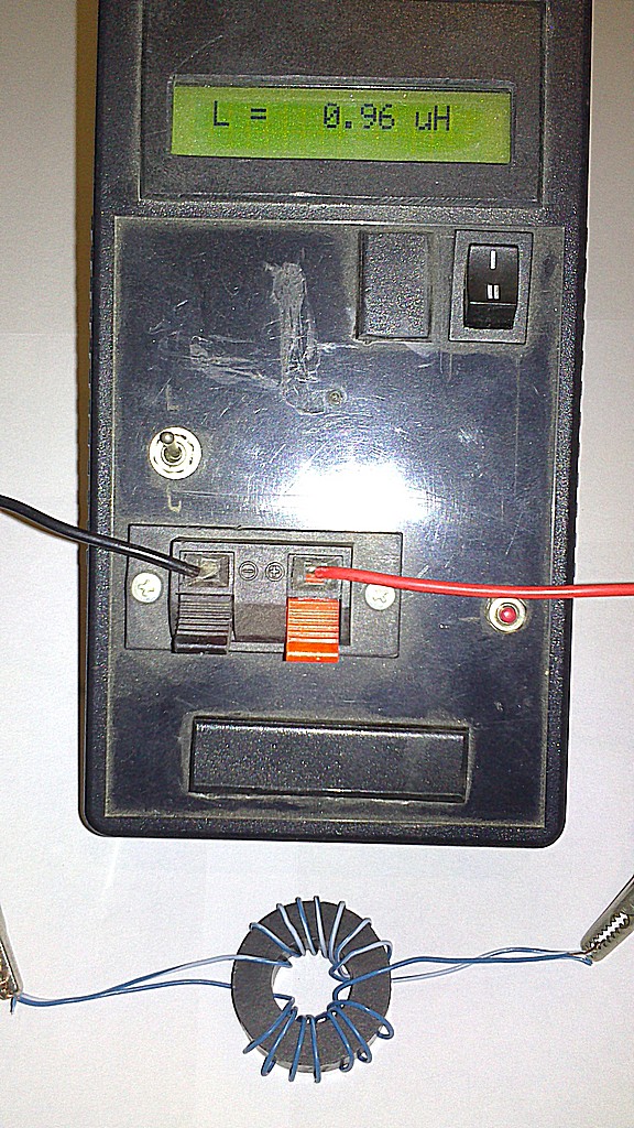

СообщениеДобавлено: Вт 17 ноя 2020 21:52

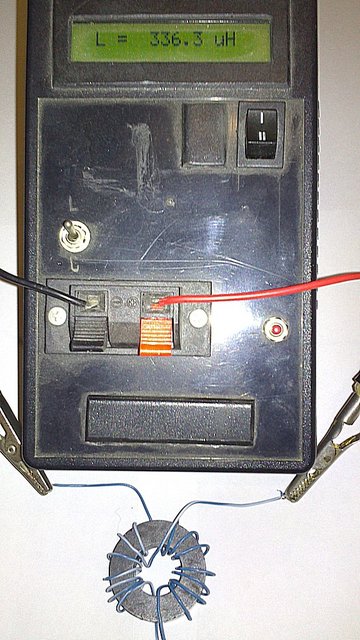

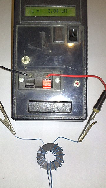

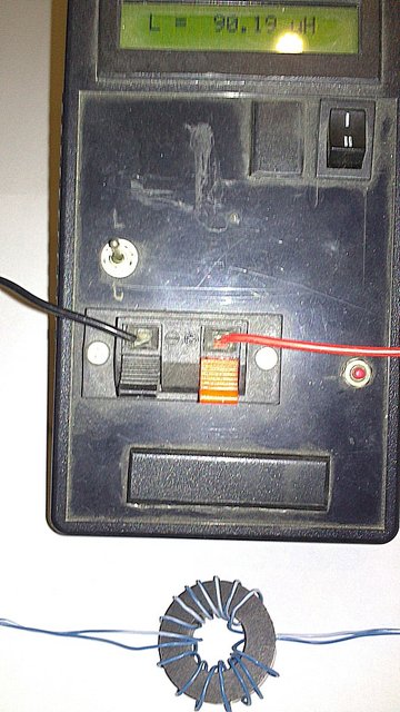

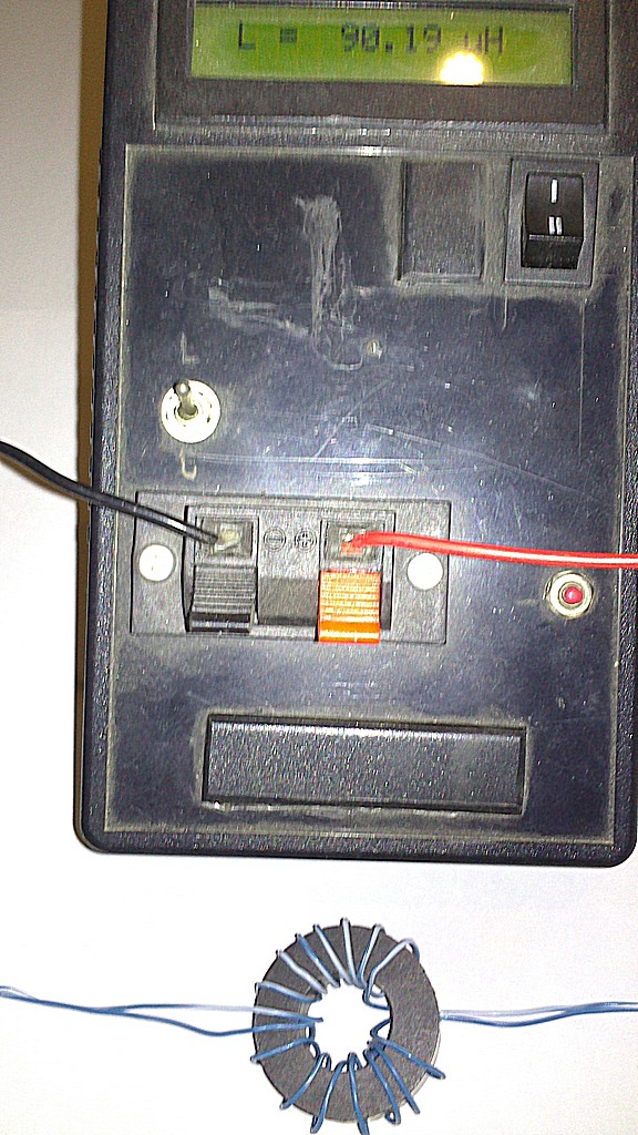

Для наглядности и проверки, как наматывать дроссель, вот несколько фото, имитирующих синфазный и дифференциальный сигналы. В первом случае обмотки подключаются параллельно, во втором - последовательно. На фото видно, что при намотке обмоток в разные стороны индуктивность для синфазного сигнала максимальна, а для дифф. сигнала минимальна и наоборот, при намотке в одну сторону. Если бы обмотки были намотаны одинаково, то были бы нули, но из-за не плотной намотки есть разница в обмотках.
