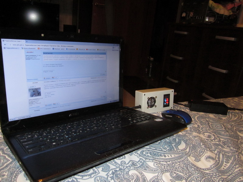

Преобразователь работает от 10 до 32 вольт входного и преобразует от 12 до 35 вольт выходного напряжения. Выставленное напряжение стабильно. Помех для РПУ не создаёт. В процессе испытаний пришлось ставить охлаждение. В данный момент, входное напряжение составляет 10.3 вольта, ток 2.46 ампер, ASUS K52F i3 4Gb.

Ну как сказать? У каждого восприятие своё. Была поставлена задача. Необходимо надёжное устройство для питания нубука для работы в условиях ограниченных возможностей. Задача выполнена. Устройство работает от разных источников тока. Ноутбук доволен, испытания пошли упешно. Вот прям щас работает.

вот

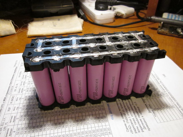

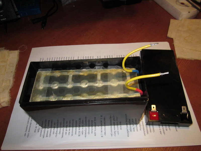

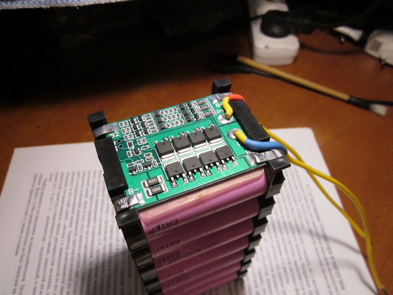

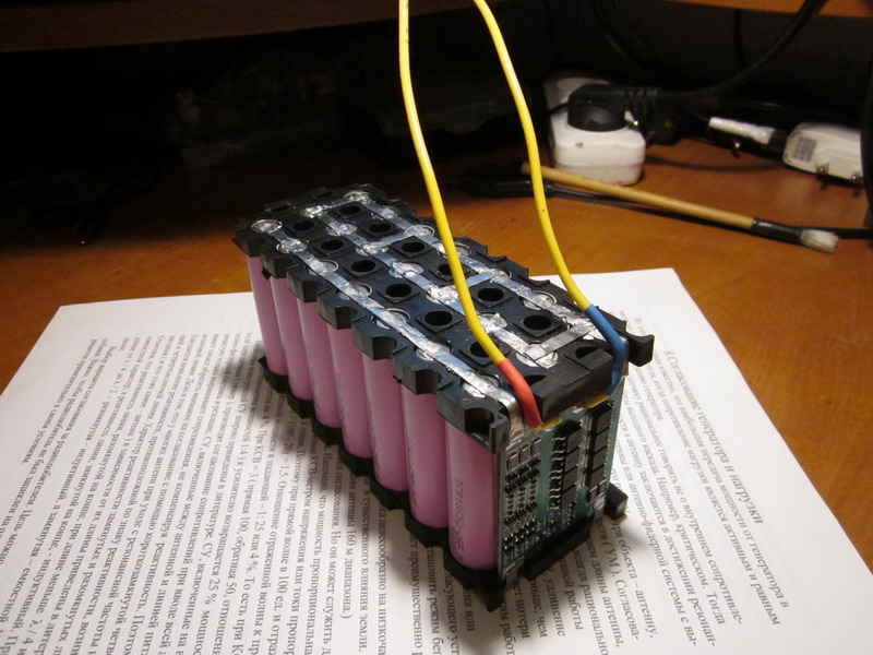

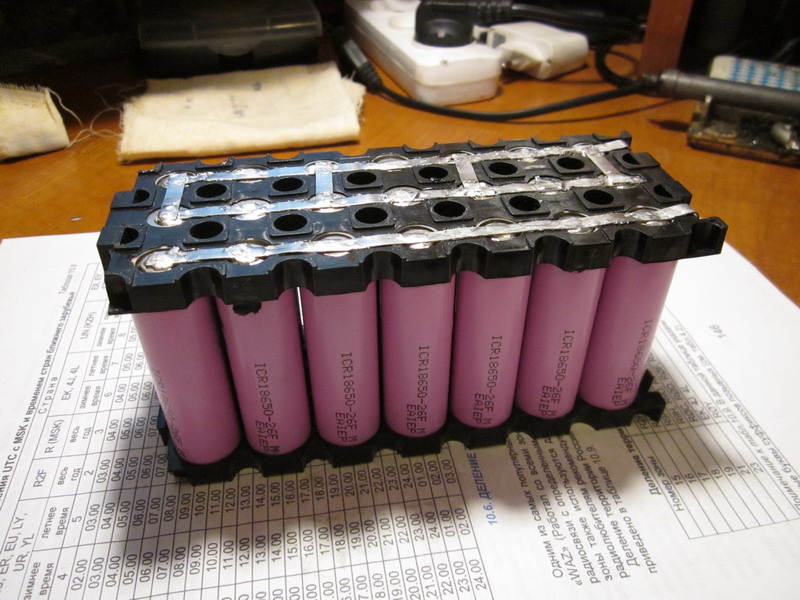

Замена кислотной АКБ на литиевую АКБ.
Ее же нельзя, точнее она не заряжается при температуре ниже нуля?
Или уже технологии позволяют.
