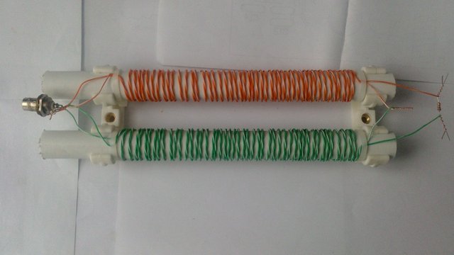

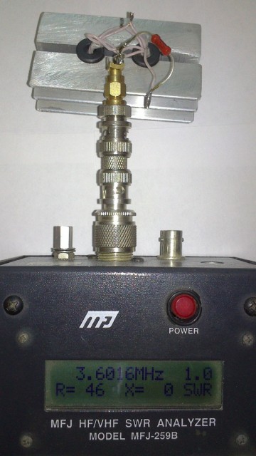

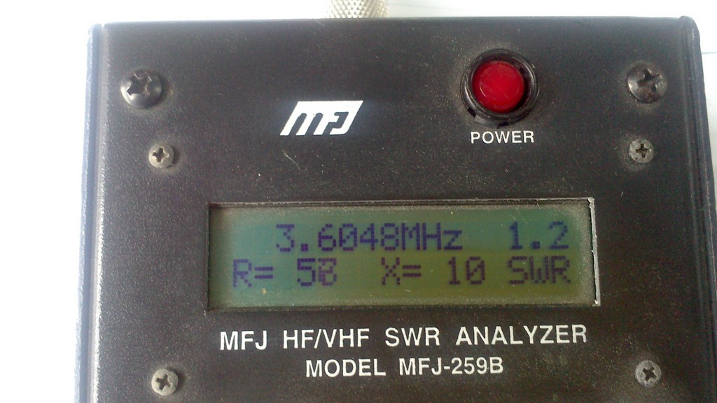

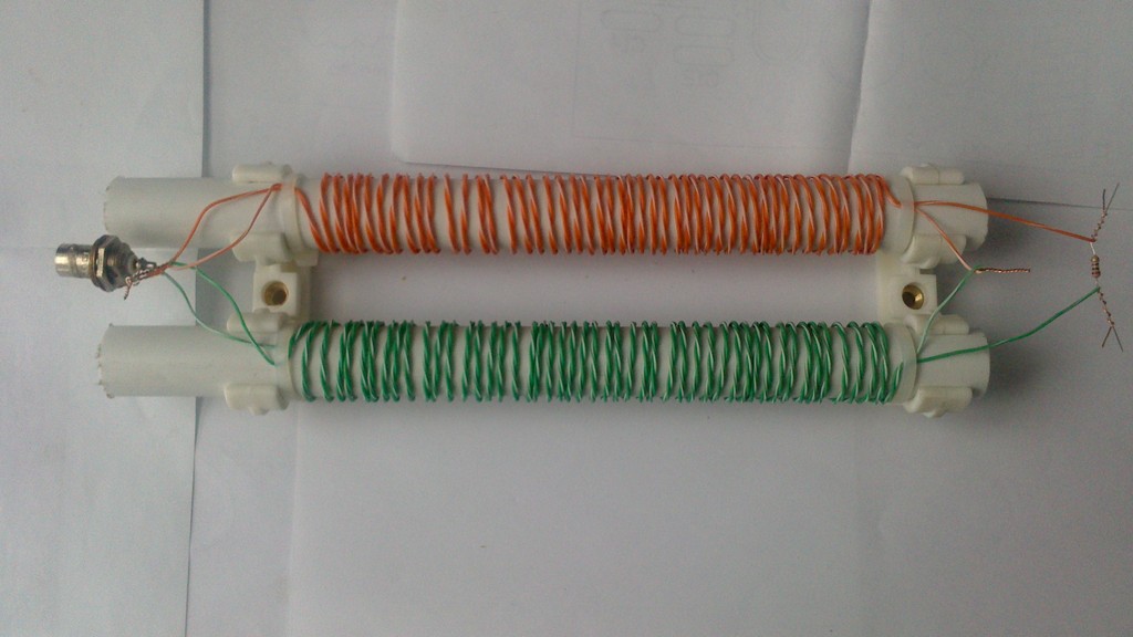

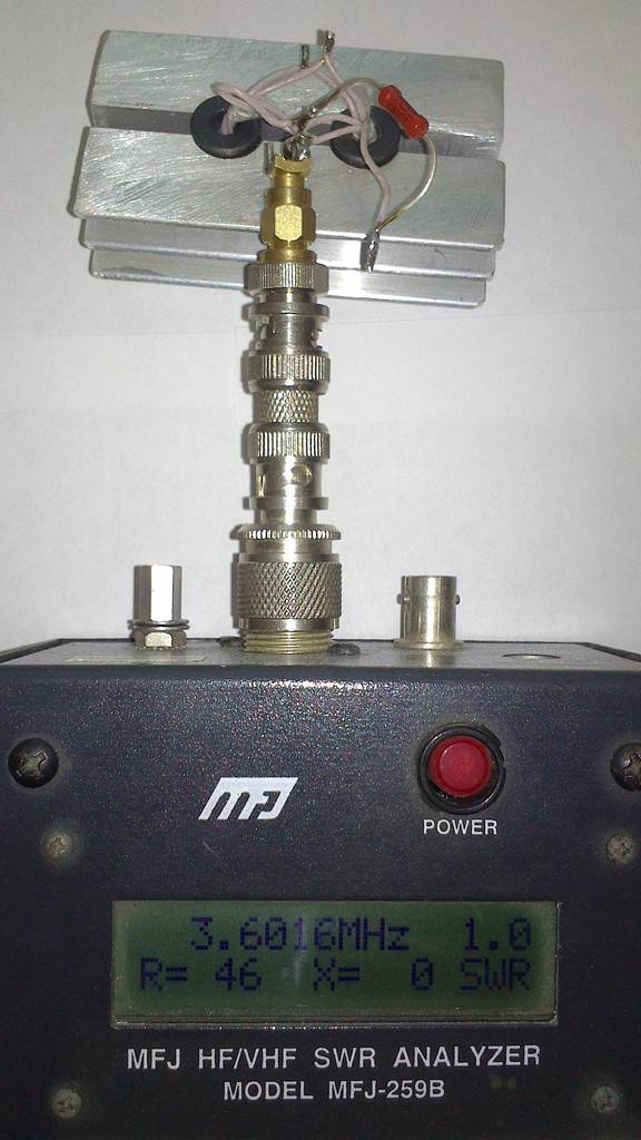

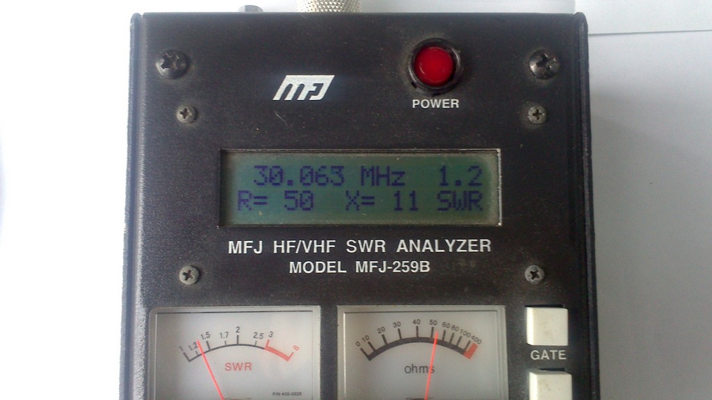

Вообще если нет ферритов, то можно в полосе от 3 до 30 МГц обойтись и без них. Так на фото ШПТЛ 1:4 (50/200) из витой пары и фото КСВ. ШПТЛ намотан на водопроводных трубах диаметром 20 мм, число витков 48 с небольшим шагом. Единственный недостаток трансформатора это только размеры, в остальном только плюсы. Если нужна большая мощность, то применяется более толстый провод и трубы большего диаметра.
Подучается, что нормально будет работать и такой ШПТЛ 1:64 для END-FED?

Нет, 1:64 это очень большой коэффициент трансформации и без применения ферритового сердечника не обойтись, при чем феррит должен работать во всем КВ диапазоне и магнитная проницаемость должна уменьшаться только после 30 МГц, иначе с ростом частоты будет уменьшаться индуктивность и будет шунтирование нагрузки. Если изготавливать трансформатор без феррита, то должно быть очень много витков, а это очень большая паразитная индуктивность и емкость, отсюда завалы. Очень не простой трансформатор.
Если питать антенну с конца, то лучше применить параллельный колебательный контур. Проще, КПД выше и т.д., только надо по диапазонам перестраивать. Антеннам питаемым с конца обязательно нужна ВЧ земля, т.е. на верхних этажах многоэтажного дома антенна будет работать плохо. Антенна работает хорошо, если нижний конец, где происходит питание антенны, расположен около земли и оплетка кабеля заземляется сразу тут же или кабель лежит на земле и емкость на землю значительна, что эквивалентно заземлению по ВЧ. В многоэтажном доме такие антенны это повышенный источник помех, при чем как на передачу, так и на прием.

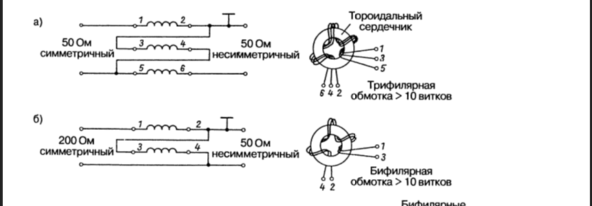

И тут первый вопрос: какую все же обмотку лучше использовать? Трифилярную или бифилярную? Трифилярная по сравнению с бифилярной действительно обеспечивает лучшее симметрирование?

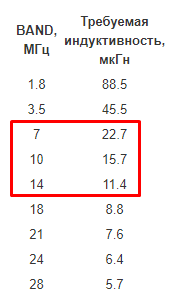

«В любом случае правило одно: индуктивность такого дросселя должна быть такой, чтоб создать реактанс не менее 1кОм для низшей частоты, которую будет излучать запитанная этим кабелем антенна.» И далее приводится таблица необходимой индуктивности:
Screenshot_3.png [ 4.68 Кб | Просмотров: 25302 ]
То есть получается, в моем случае индуктивность должна быть не менее 23мкГн.

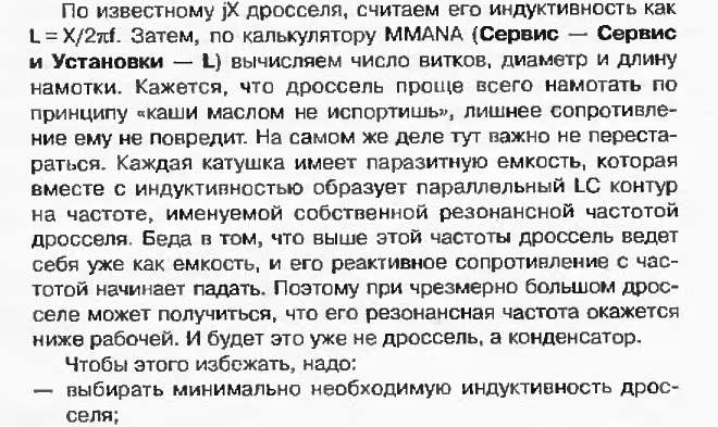

Но у Ротхаммеля (см. рисунок выше) указано, что должно быть более 10 витков. В интернете встречал утверждение, что надо мотать столько сколько влезает на кольцо (типа каши маслом не испортишь). Но у Гончаренко написано следующее:
Screenshot_4.png [ 137.12 Кб | Просмотров: 25302 ]
Например, балуна 1:1 Игонина при схожих параметрах феррита и провода как у меня: 14 витков при бифилярной обмотке.
Как все же правильно рассчитать запорный дроссель для моих целей?

Ярослав, запорный дроссель это такая штука, что ее можно сделать хоть из "гов..а". То, что ферритовое кольцо имеет начальную магнитную проницаемость 2200 это еще ни чего не значит, с ростом частоты проницаемость у кольца уменьшается и на 7-14 МГц уменьшается до 400-600, а может и меньше, поэтому мотайте сколько поместится витков на кольце и будет все нормально, правильно говорят, что "кашу маслом не испортишь". Вот и для дросселя, чем больше индуктивность (реактивное сопротивление), тем больше ослабление синфазного тока. Следующий момент, что принципиально мотать проводом ПЭВ, на мой взгляд дроссель лучше сделать из коаксиального кабеля, одни плюсы при намотке кабелем.

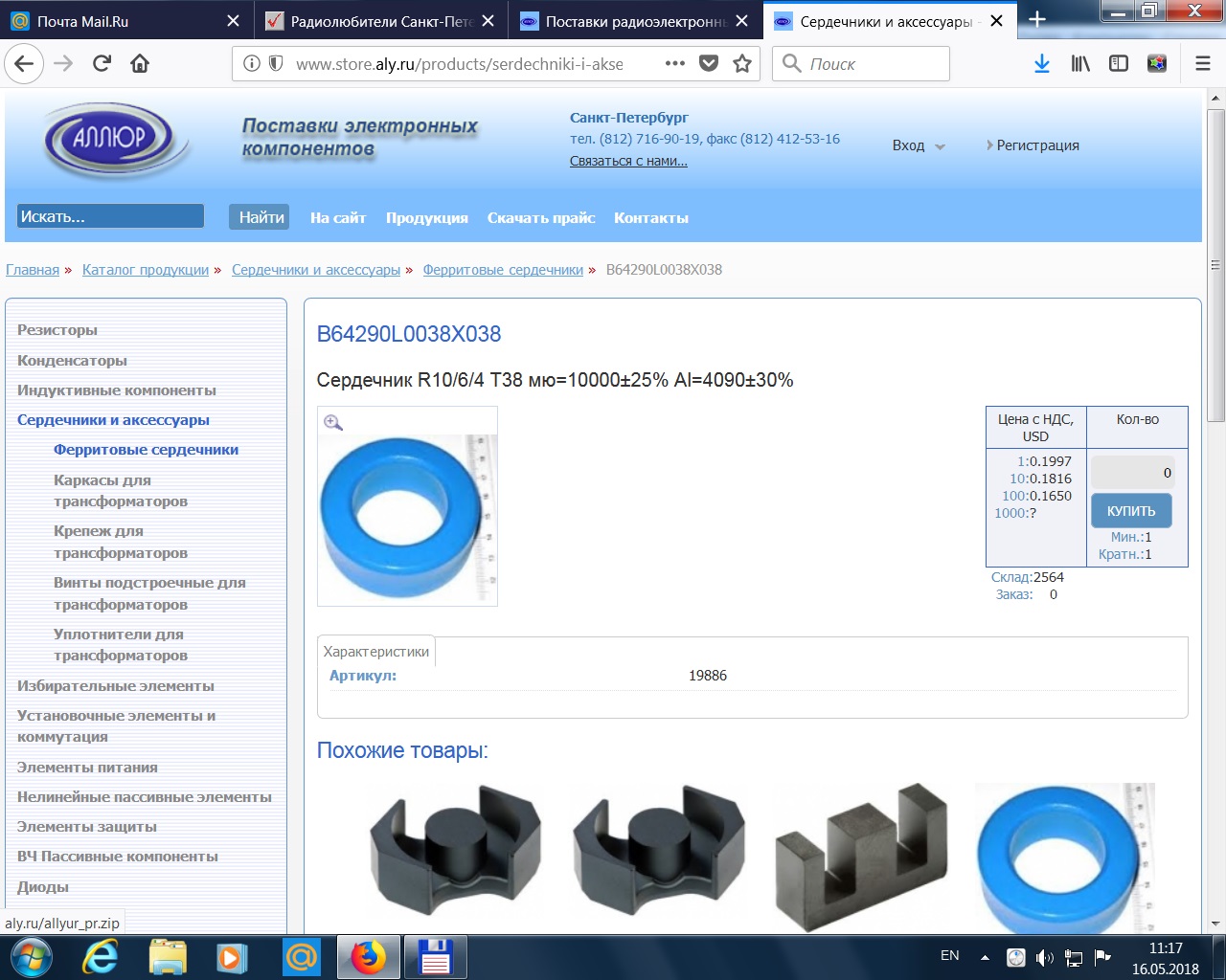

СообщениеДобавлено: Ср 16 май 2018 12:32
Сообщений: 92

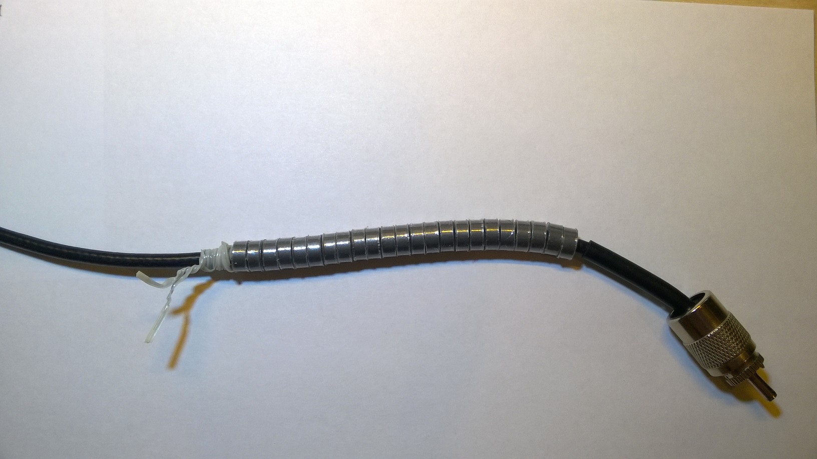

Простой запорный дроссель для RG58 с диаметром не более 6мм, получается из колец одетых прямо на кабель. На фото один из моих кабелей с древними кольцами M2000НМ.
На другом фото кольца с проницаемостью 10000, если их одеть на кабель 10 штук, то получится отличный дроссель с индуктивностью 400 мкГ. При этом кабель не изгибается, не удлиняется.
R10 T38.jpg [ 299.72 Кб | Просмотров: 24892 ]
balun.jpg [ 249.76 Кб | Просмотров: 24892 ]

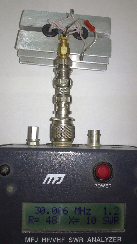

СообщениеДобавлено: Вт 26 мар 2019 16:12

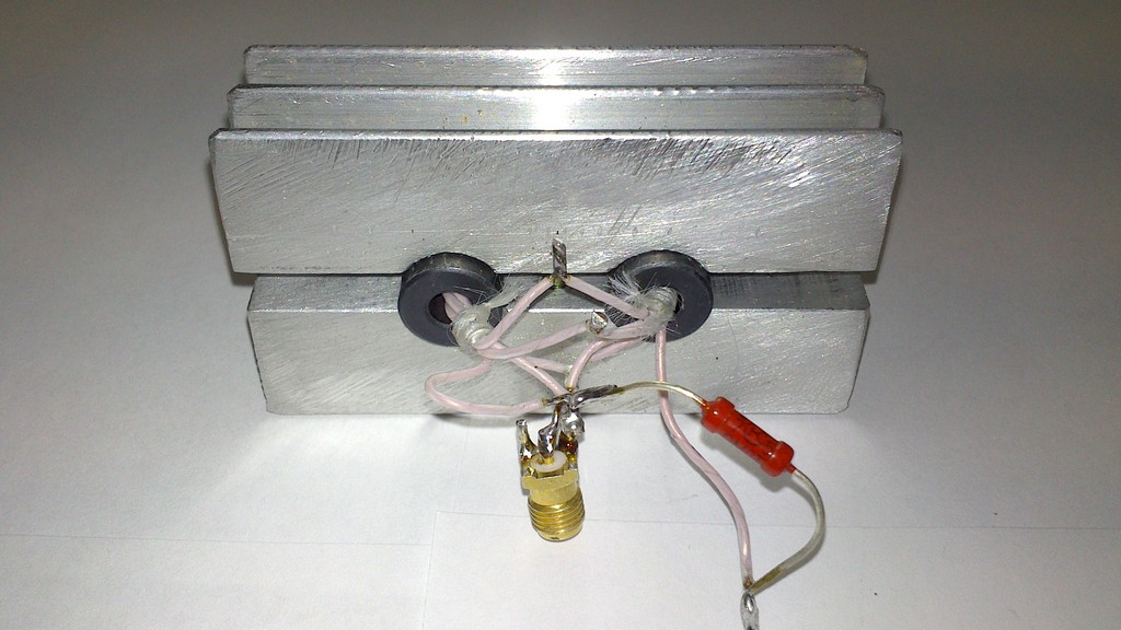

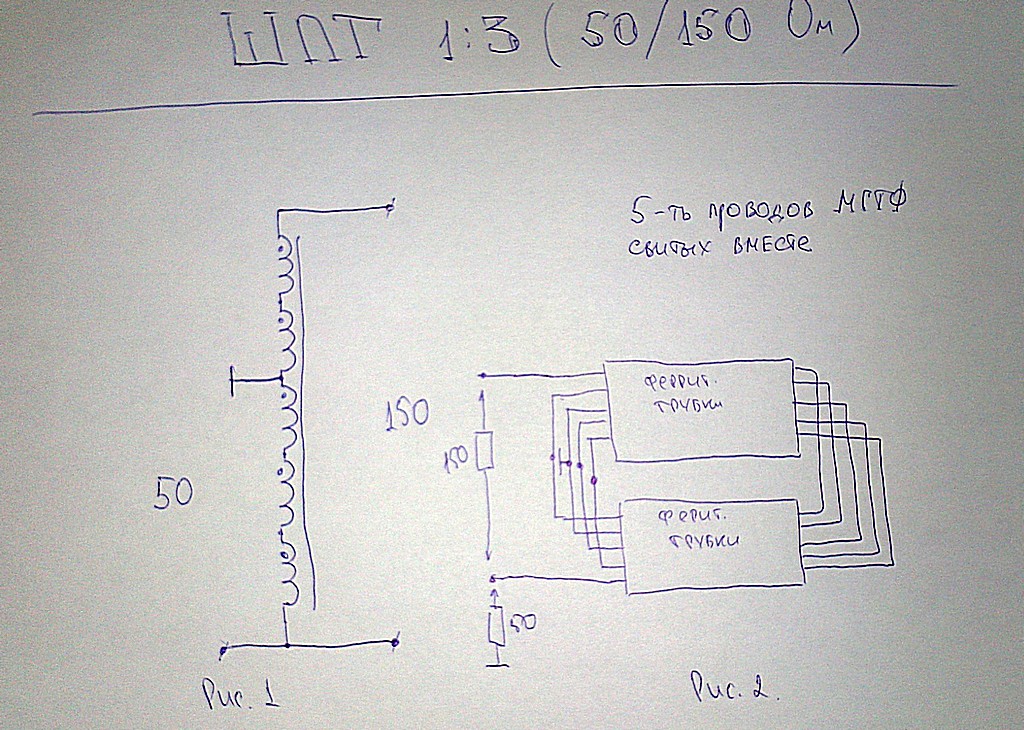

Вот простой трансформатор 1:3 (50/150 Ом) для несимметричных антенн типа Виндом и подобных. Особенность в применении радиаторов для охлаждения ферритов при большой реактивности в антенне. Трансформатор изготовлен из пяти кусков провода МГТФ и намотанного на две ферритовые трубки. Для того, что бы трансформатор выполнял и симметрирование к отводу обмоток подключается экран кабеля, а не центральная жила, в принципе все остальное видно из фото и рис.
DSC_0242.jpg [ 264.68 Кб | Просмотров: 21714 ]
DSC_0241.jpg [ 131.76 Кб | Просмотров: 21714 ]
DSC_0240.jpg [ 154.36 Кб | Просмотров: 21713 ]
DSC_0239.jpg [ 150.47 Кб | Просмотров: 21712 ]
СообщениеДобавлено: Ср 27 мар 2019 11:25
Сообщений: 238
Откуда: KO59FW
Любопытная конструкция. Применялись ли какие-нибудь меры для улучшения теплопроводности от ферритов к радиатору, типа смазки КПТ-8 или аналогичной? Какую мощность держит такой трансформатор? (например, в исполнении как на фото)
73, Влад RM1F
СообщениеДобавлено: Ср 27 мар 2019 16:04
КТП-8 не применялось. Трансформатор рассчитывался на 200 Вт и для работы с несимметричной антенной, у которой как известно комплексное входное сопротивление, а значит и реактивности при достаточно, а в зависимости от высоты подвеса и диапазона активное сопротивление антенны изменяется от 100 до 200 Ом, вот поэтому и трансформатор сделан на 150 Ом.
