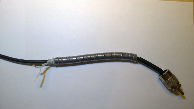

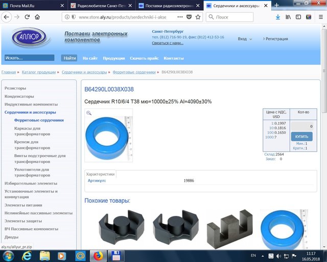

СообщениеДобавлено: Ср 16 май 2018 12:32
Сообщений: 92
Простой запорный дроссель для RG58 с диаметром не более 6мм, получается из колец одетых прямо на кабель. На фото один из моих кабелей с древними кольцами M2000НМ.
На другом фото кольца с проницаемостью 10000, если их одеть на кабель 10 штук, то получится отличный дроссель с индуктивностью 400 мкГ. При этом кабель не изгибается, не удлиняется.
R10 T38.jpg [ 299.72 Кб | Просмотров: 23328 ]
balun.jpg [ 249.76 Кб | Просмотров: 23328 ]
