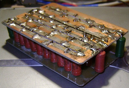

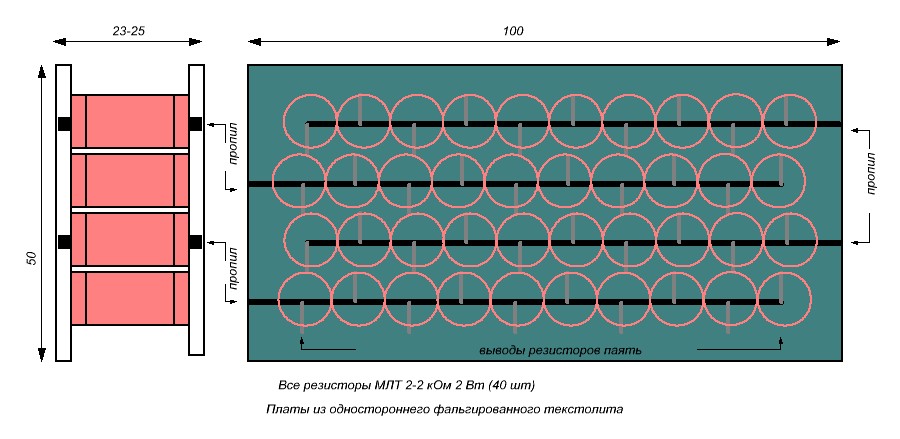

Понадобилось быстро сделать нагрузку для проверки РА до 200 Вт.
Конструкция понятна из рисунка. Мощность можно и больше, при желании .
На всех КВ диапазонах КСВ <1.1 . Сделано за один вечер.

DSC03516.JPG [ 66.17 Кб | Просмотров: 36608 ]
фото нагрузки

Это же сколько там реактивности?
 Заголовок сообщения: Re: Эквивалент 50 Ом
СообщениеДобавлено: Чт 17 мар 2016 10:08
Зарегистрирован: Пн 21 апр 2014 17:59
Сообщений: 20
Реактивность будет небольшая, практически - никакая. Потому что при параллельном соединении N резисторов их суммарная индуктивность уменьшается в N раз. Ёмкость пластин также минимальная. Что мне очень понравилось - так это оригинальное решение с пропилами! Пределов совершенству не бывает!

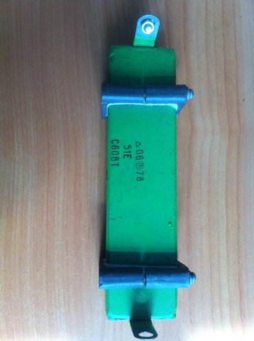

Хорошая нагрузка, это один безиндукционный резистор типа ТВО-60, на 51 Ом. Кратковременно и киловатт выдержит.
СообщениеДобавлено: Пт 01 июл 2016 13:54
Этот?
dummy.jpeg [ 60.01 Кб | Просмотров: 35856 ]
СообщениеДобавлено: Пт 01 июл 2016 19:20
Зарегистрирован: Вт 16 июн 2015 02:08
Сообщений: 9
Да, он.

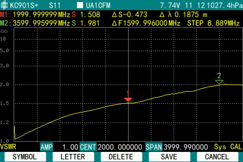

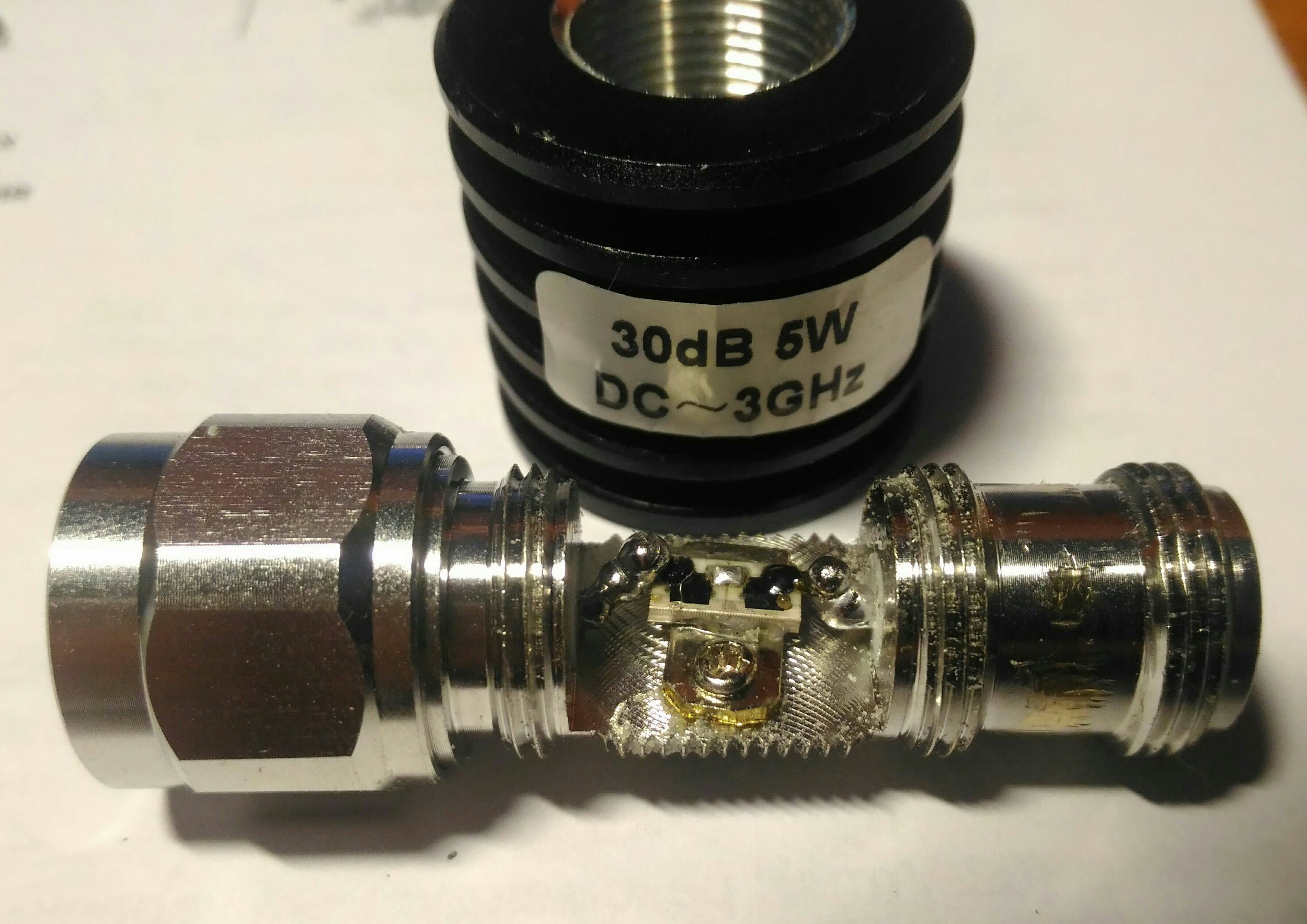

Интересный эквивалент с аттенюатором для измерительных приборов.
https://ru.aliexpress.com/item/5W-RF-Attenuator-Coaxial-DC-3GHz-N-type-30dB-Free-Shipping/32489035565.html
Жаль, что корпус стальной
50ommini.jpg [ 968.2 Кб | Просмотров: 32226 ]

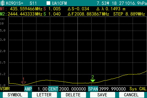

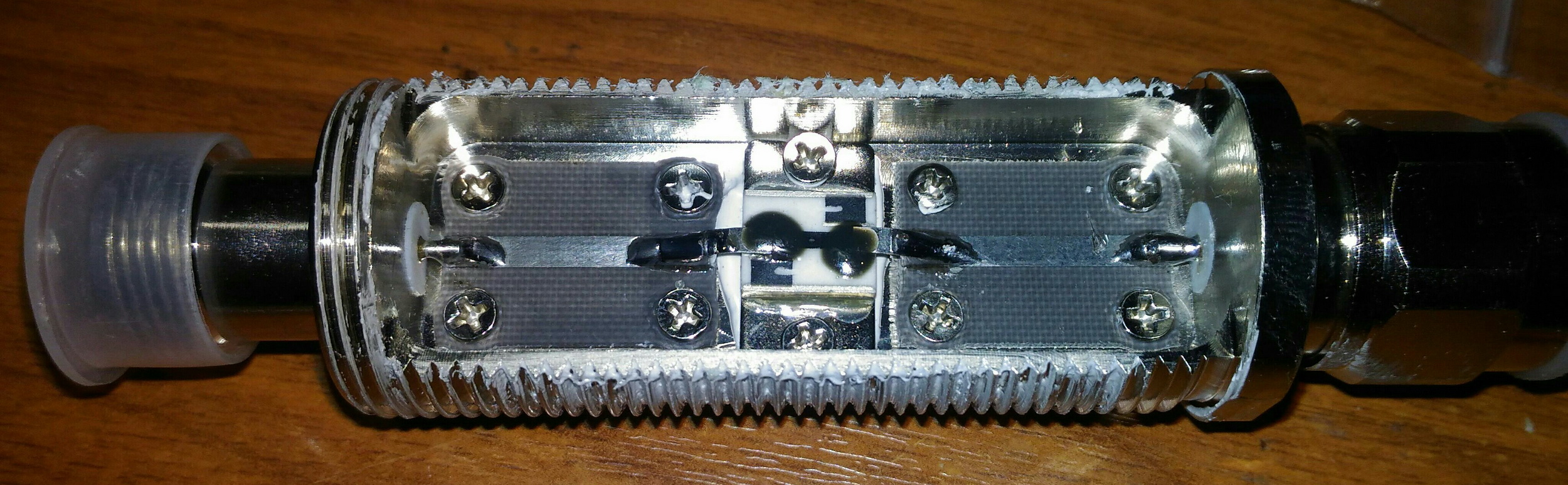

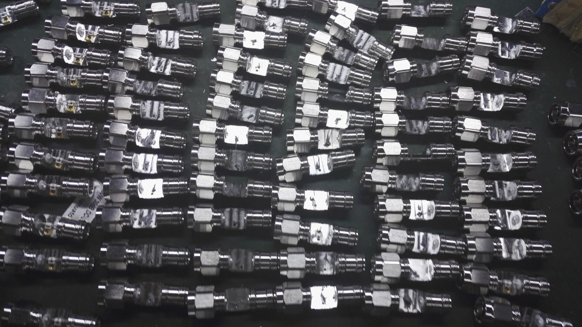

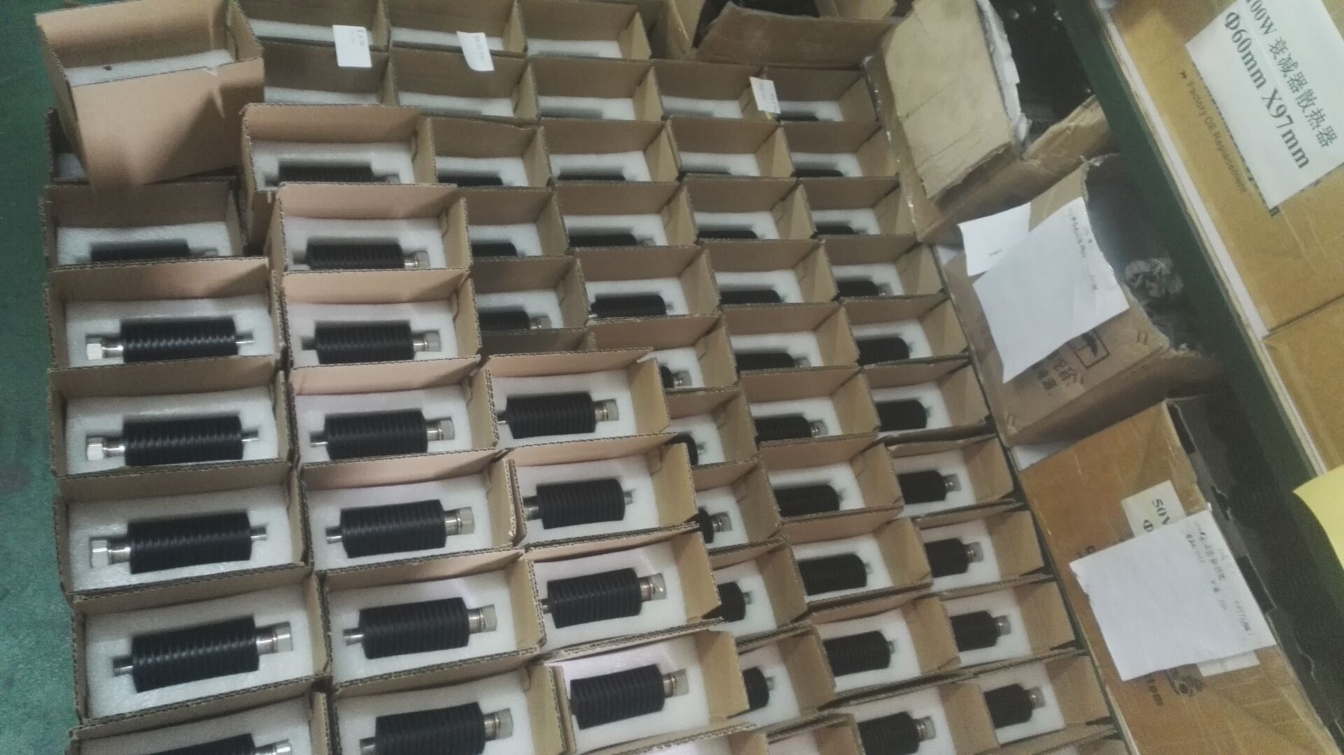

Интересно было посмотреть внутренности аквивалента с аттенюатором помощнее. На сайте пишут что 50 ватт. Ссылка на продавца изделия:
https://ru.aliexpress.com/item/100W-N-type-RF-coaxial-fixed-attenuator-3db-DC-3Ghz-free-shopping/32673692558.html
Корпус и радиатор стальной, охлаждение инертное. Фрезерованные внутренности. Разъёмы - одно целое с внутренней частью. Резъба смазана небольшим количеством теплопроводной пасты. Тестером резистор мерится как 51.5 ом, с другой стороны 51.3 ом. От производителя несколько фото их производства.
Замер на скриншоте со стороны разъема N-male.
7430645361190374961.jpg [ 362.06 Кб | Просмотров: 32117 ]
743064536-1961668744.jpg [ 311.75 Кб | Просмотров: 32117 ]
S11_VSWR_50OMBIG.jpg [ 58.52 Кб | Просмотров: 32117 ]
50 watt.jpg [ 708.19 Кб | Просмотров: 32117 ]

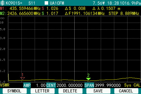

Тест 50 омных нагрузок из Китая.
https://ru.aliexpress.com/item/SMA-Male-RF-Coaxial-Termination-Matched-Dummy-Load-50-Ohm/32420329137.html
S11_VSWR_50-1.jpg [ 58.86 Кб | Просмотров: 31808 ]
