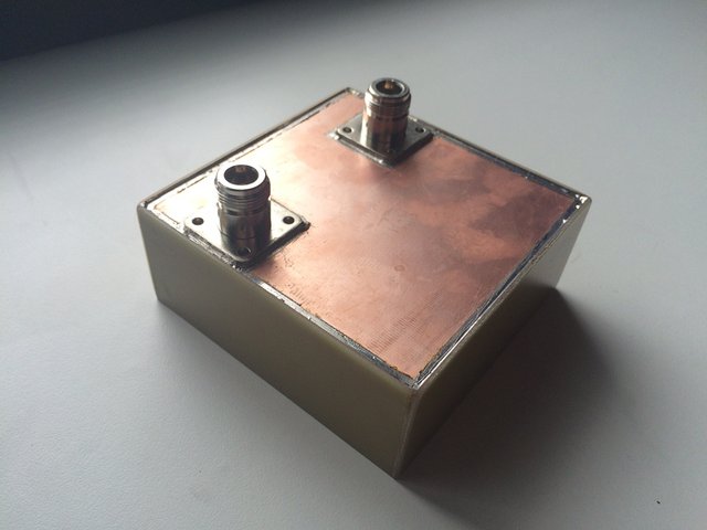

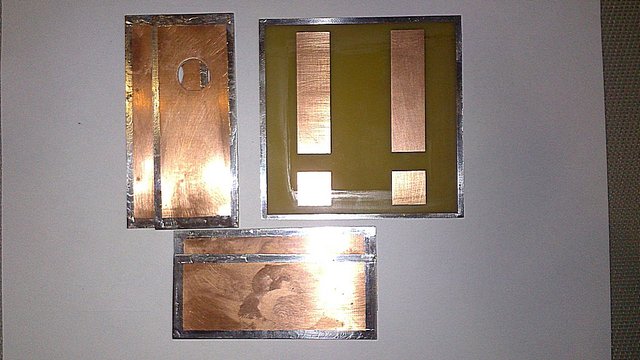

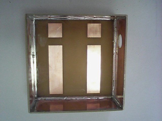

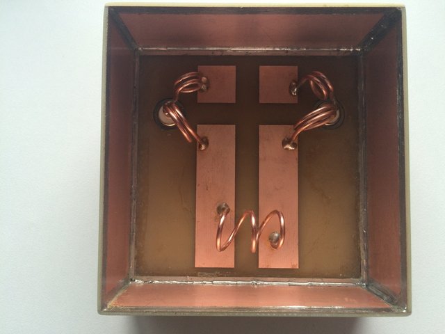

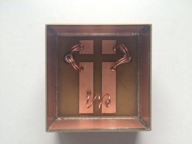

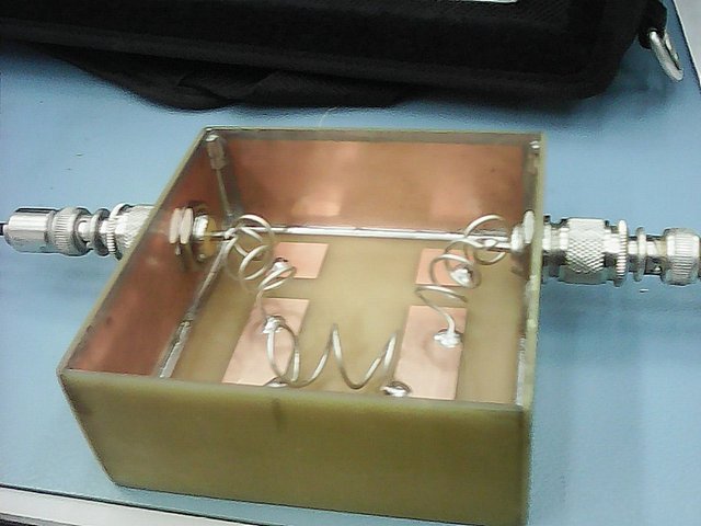

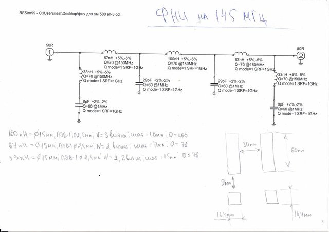

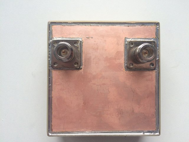

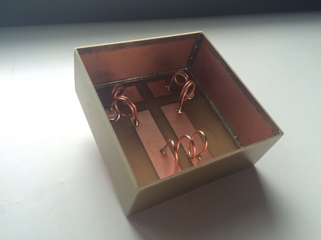

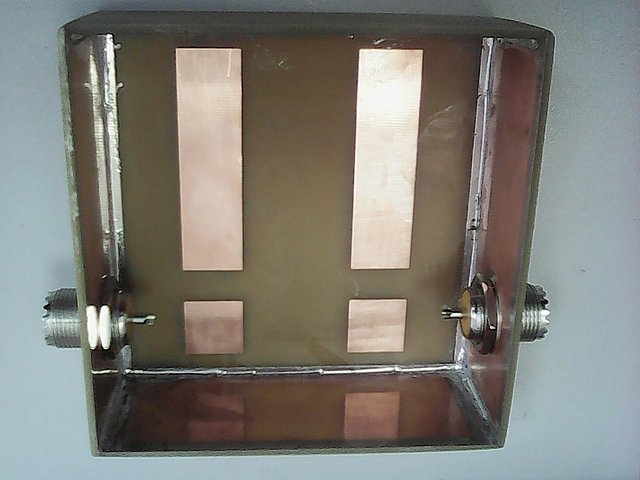

Ниже представлен ФНЧ из стеклотекстолита. На фото видна вся конструкция и характеристики. На рисунке сама схема.
ФНЧ 145 -500 коэфф. перед..png [ 229.84 Кб | Просмотров: 26888 ]
20161019_105300.jpg [ 55.65 Кб | Просмотров: 26889 ]
IMG_2701.JPG [ 183.11 Кб | Просмотров: 26888 ]
IMG_2700.JPG [ 202.18 Кб | Просмотров: 26887 ]
IMG_2699.JPG [ 192.99 Кб | Просмотров: 26887 ]
IMG_2698.JPG [ 226.25 Кб | Просмотров: 26887 ]
IMG_2697.JPG [ 180.88 Кб | Просмотров: 26887 ]

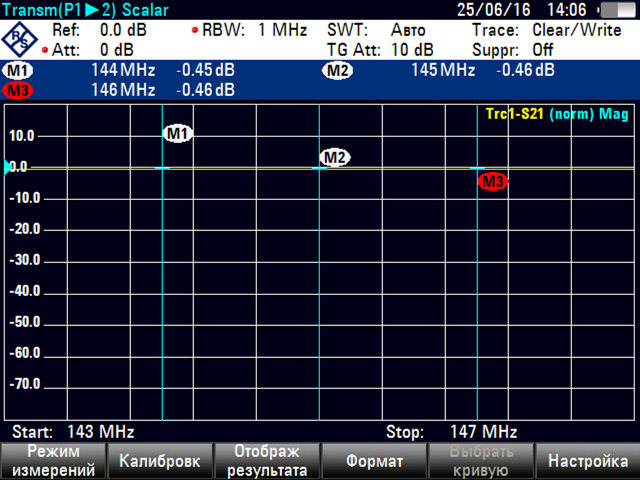

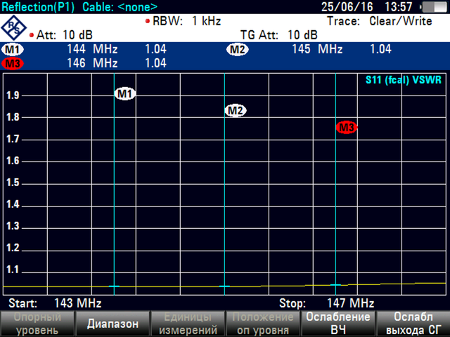

На следующих фото КСВ и подавление 2-ой и 3-й гармоник.
ФНЧ 145 -500 КСВ .png [ 208.61 Кб | Просмотров: 26886 ]

Обратил внимание, что размеры на рисунке и на фото - разные.
К примеру, на фото расстояние между "пластинами" конденсаторов явно одинаковое и по горизонтали и по вертикали, а на рисунке про горизонтали 30, а по вертикали - 9. Почему?
 Заголовок сообщения: Re: ФНЧ на 145 МГц из стеклотекстолита
СообщениеДобавлено: Сб 09 июн 2018 18:59
Сообщений: 6881
И катушки с фото явно не по описанию сделаны. 100 мкГн похожа, а остальные - не особо. Указаны шаги 7 и 15 мм, а на фото витки вплотную друг к другу.

Этот фильтр нам вряд ли подойдет. Есть большие сомнения, что он даже 50 Вт выдержит.
Идея правильная, хотя и не новая. Материалы не те.
СообщениеДобавлено: Сб 09 июн 2018 21:01
Сообщений: 2279
я через вот этот самый фильтр пропускаю 350 ватт.
СообщениеДобавлено: Сб 09 июн 2018 22:58
Вот еще несколько фото такого же фильтра. Он точно соответствует рисунку. Просто в зависимости от того где были установлены разъемы и приходилось сдвигать обкладки конденсаторов. Расстояние между катушками уже при настройке подгоняется.
145-4.jpg [ 150.26 Кб | Просмотров: 25163 ]
145-3.jpg [ 139.82 Кб | Просмотров: 25163 ]
145-2.jpg [ 147.46 Кб | Просмотров: 25163 ]
фото ФНЧ на 145.jpg [ 194.16 Кб | Просмотров: 25163 ]

10% в тепло.
73! de R1TX
СообщениеДобавлено: Вс 10 июн 2018 10:10
У фильтра на фото с посеребренными катушками 6% в тепло.

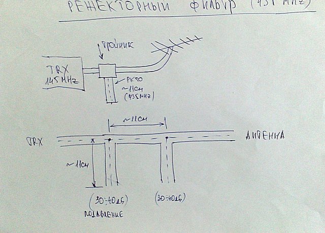

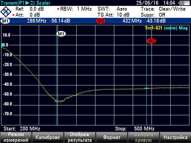

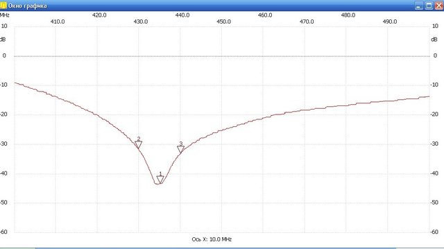

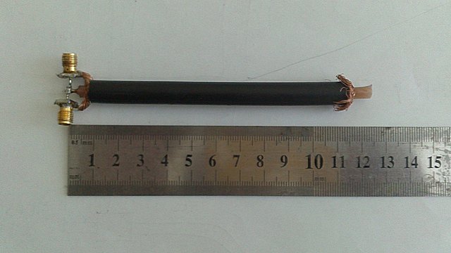

Фильтр заинтересовал, т. к. в наших УКВ-тестах двойка очень мешает на 70 см.
Есть проще решение, достаточно установить режекторный фильтр. Режекторный фильтр проще изготовить из коаксиального кабеля. Для подавления частот диапазона 70 см можно установить параллельно выходу передатчика на 2 м шлейф длиной около 11 см, это даст подавление 30-40 дБ, если необходимо большее подавление, то можно через длину лямда/4 установить еще такой же шлейф, суммарное подавление увеличится. Подключение удобно реализовывать через тройник. Точно такой же шлейф, только настроенный на 145 МГц, можно установить и перед трансивером на 70 см, при этом длину кабеля нужно учитывать с коэффициентом укорочения.
На фото и рис. видно подавление одним шлейфом. Длина шлейфа для кабеля с изоляцией из полиэтилена составляет 11 см. Конструкция очень простая, но достаточно эффективная.

Диплексера нет, а вот кусок кабеля найду. Спасибо, попробуем!
