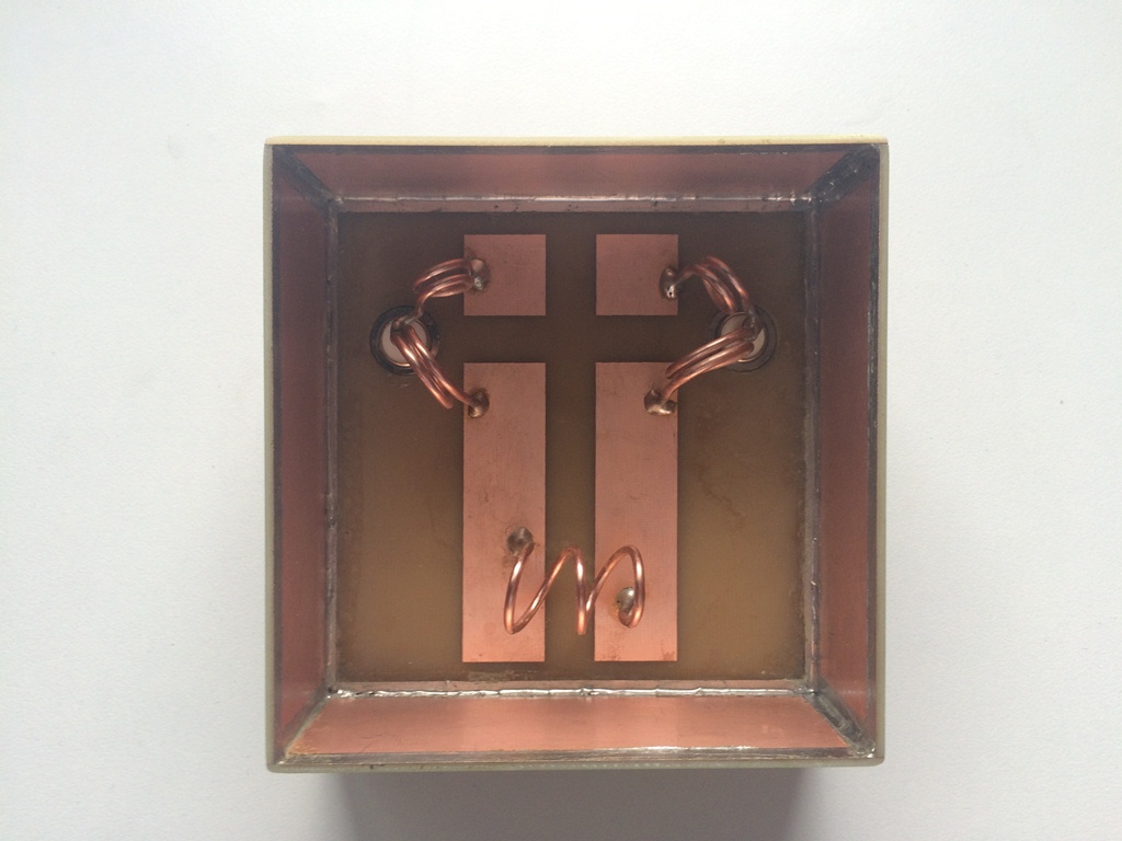

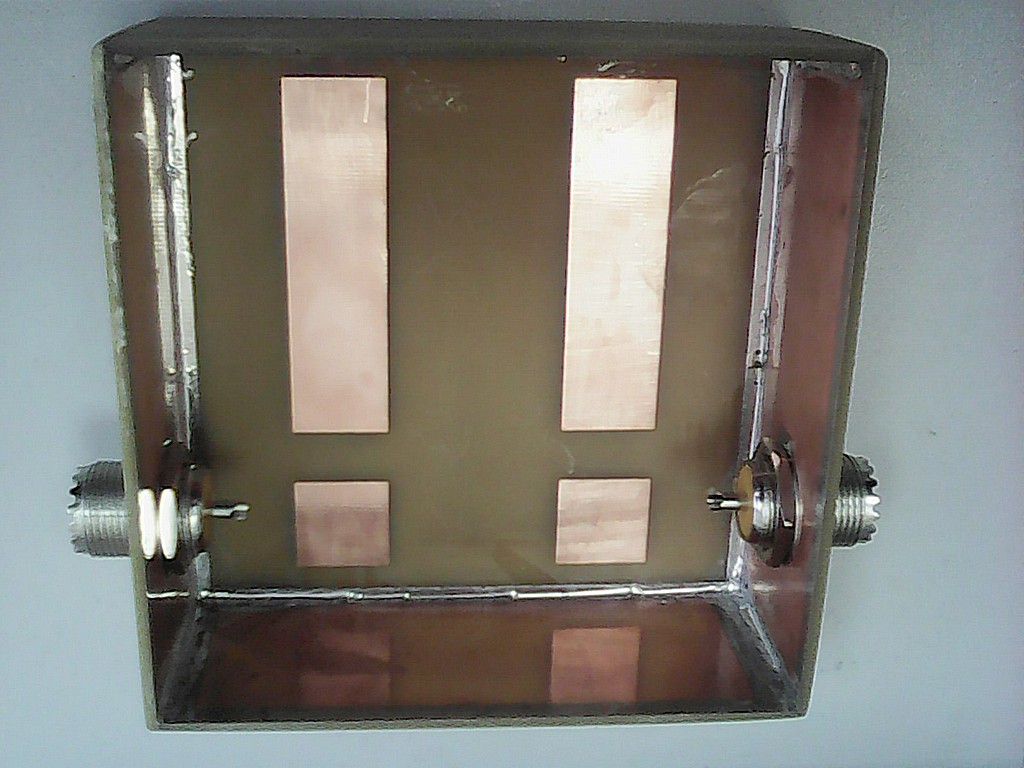

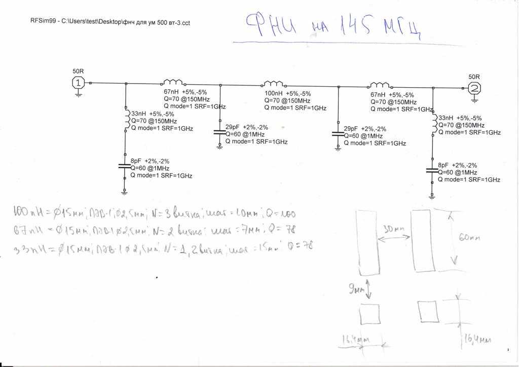

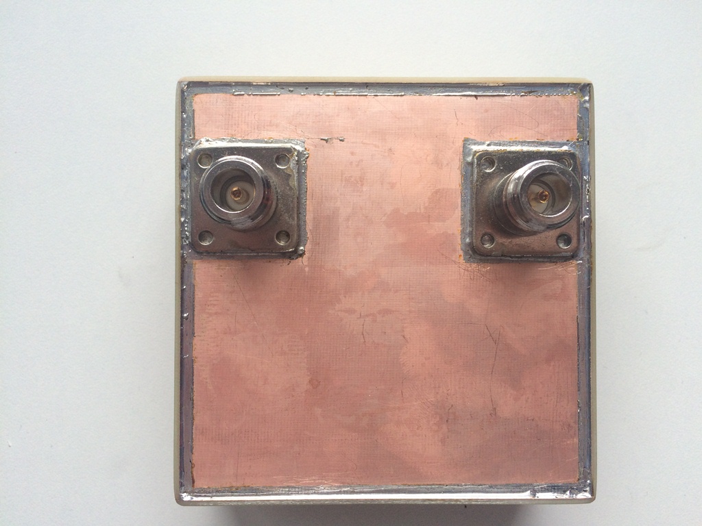

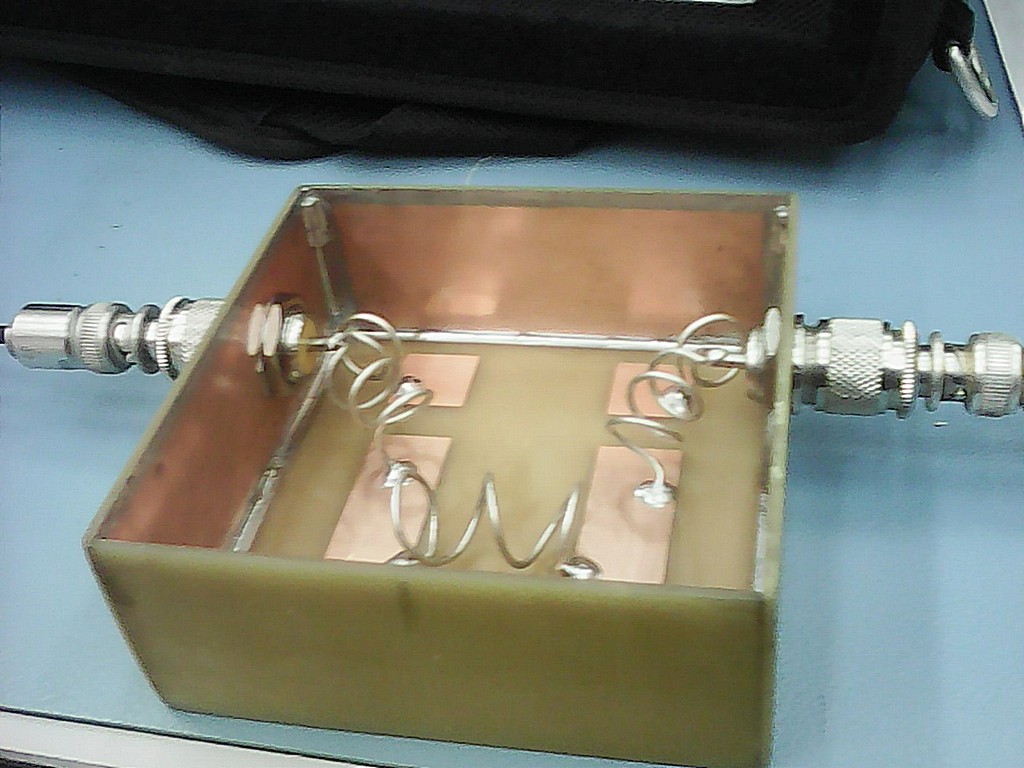

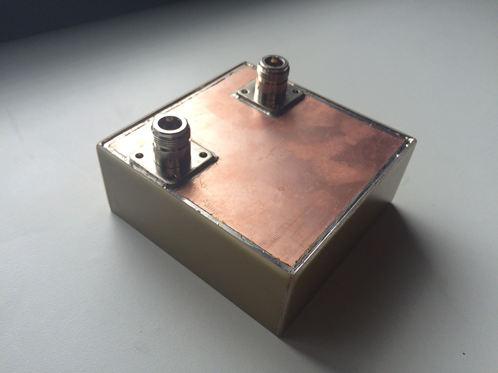

Ниже представлен ФНЧ из стеклотекстолита. На фото видна вся конструкция и характеристики. На рисунке сама схема.

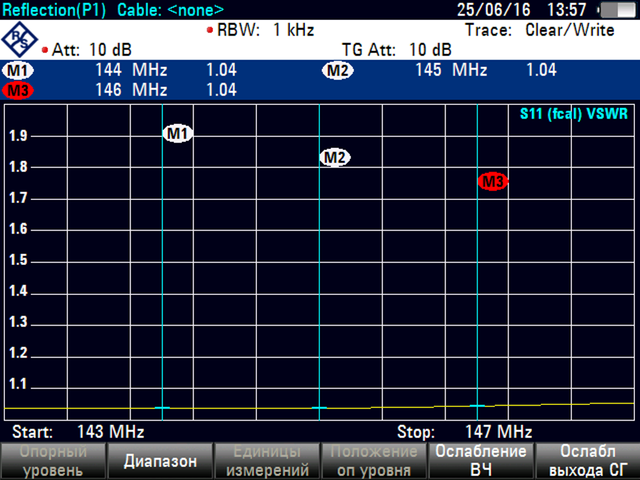

 Заголовок сообщения: Re: ФНЧ на 145 МГц из стеклотекстолита
СообщениеДобавлено: Ср 19 окт 2016 12:18

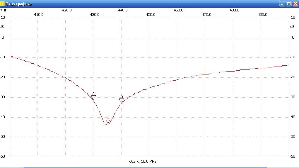

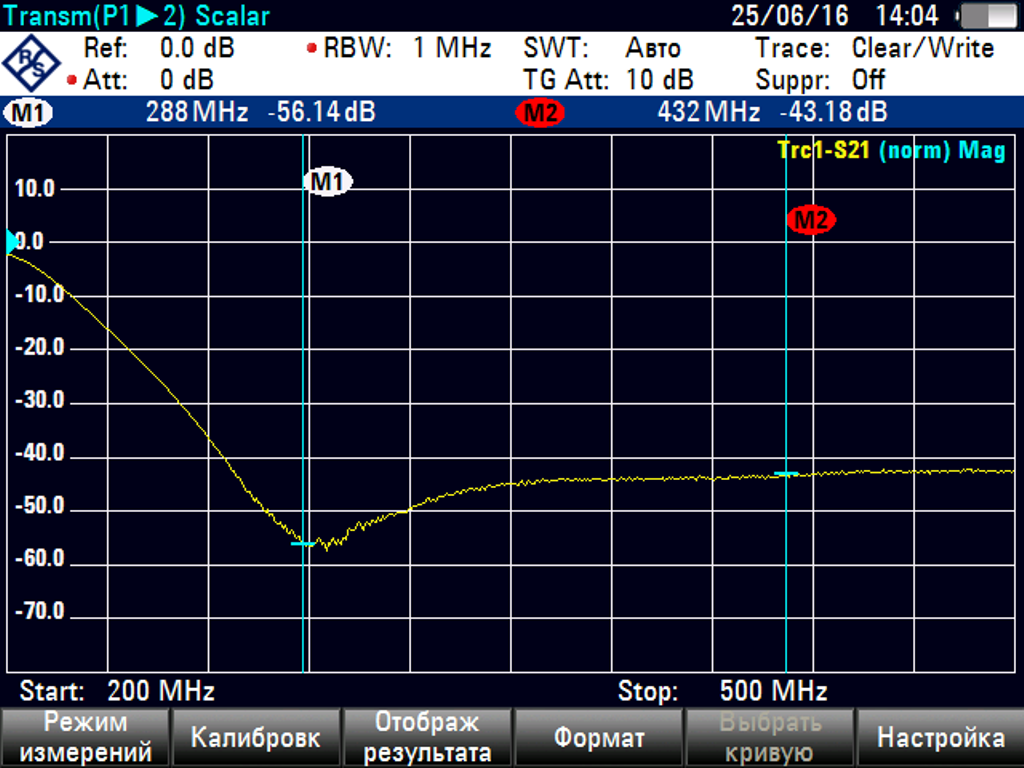

На следующих фото КСВ и подавление 2-ой и 3-й гармоник.
ФНЧ 145 -500 подавление 2 и3 гарм.png [ 240.29 Кб | Просмотров: 26723 ]
ФНЧ 145 -500 КСВ .png [ 208.61 Кб | Просмотров: 26723 ]

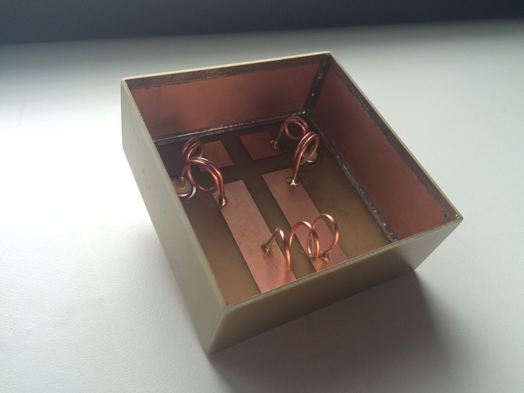

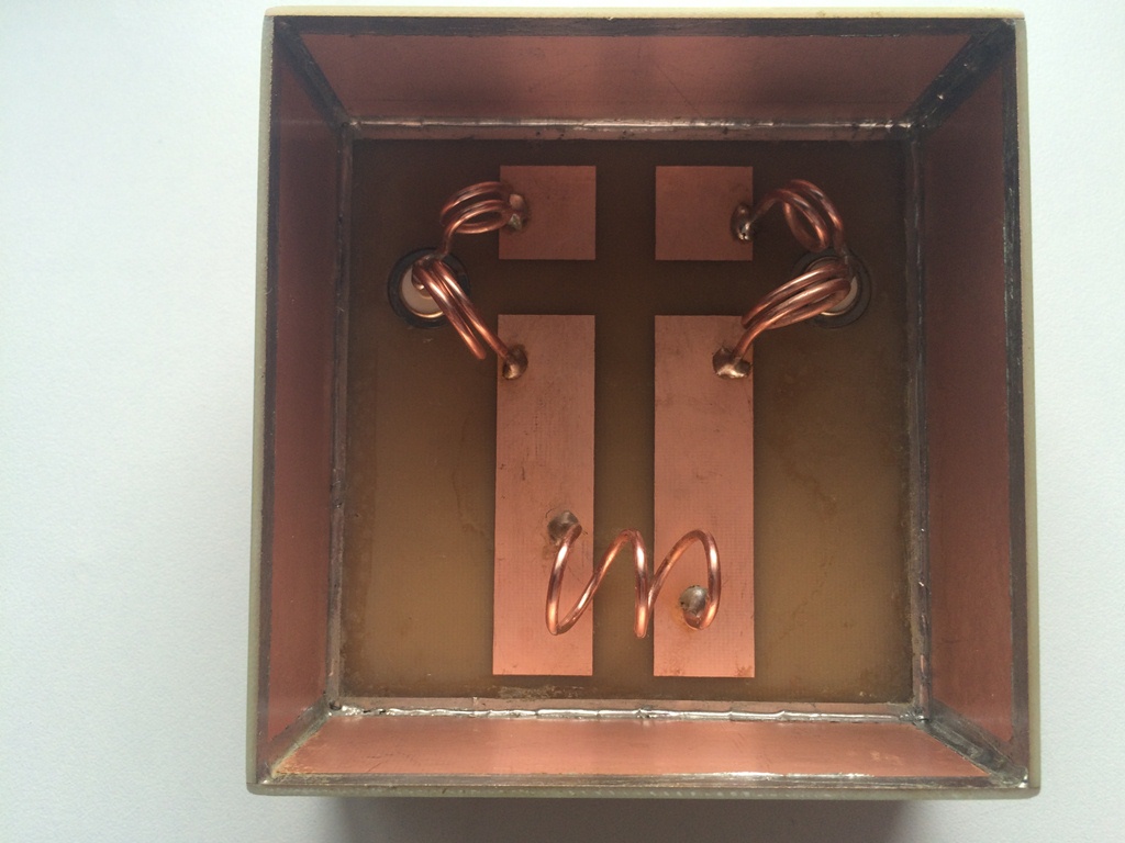

Обратил внимание, что размеры на рисунке и на фото - разные.
К примеру, на фото расстояние между "пластинами" конденсаторов явно одинаковое и по горизонтали и по вертикали, а на рисунке про горизонтали 30, а по вертикали - 9. Почему?
СообщениеДобавлено: Сб 09 июн 2018 18:59
Сообщений: 6881
И катушки с фото явно не по описанию сделаны. 100 мкГн похожа, а остальные - не особо. Указаны шаги 7 и 15 мм, а на фото витки вплотную друг к другу.

Сообщений: 383
Откуда: KO59bu
Этот фильтр нам вряд ли подойдет. Есть большие сомнения, что он даже 50 Вт выдержит.
Идея правильная, хотя и не новая. Материалы не те.
СообщениеДобавлено: Сб 09 июн 2018 21:01
Сообщений: 2279
я через вот этот самый фильтр пропускаю 350 ватт.

СообщениеДобавлено: Сб 09 июн 2018 22:58
Вот еще несколько фото такого же фильтра. Он точно соответствует рисунку. Просто в зависимости от того где были установлены разъемы и приходилось сдвигать обкладки конденсаторов. Расстояние между катушками уже при настройке подгоняется.

СообщениеДобавлено: Вс 10 июн 2018 00:50
Сообщений: 227
Откуда: KO58NM
10% в тепло.
73! de R1TX
СообщениеДобавлено: Вс 10 июн 2018 10:10
У фильтра на фото с посеребренными катушками 6% в тепло.

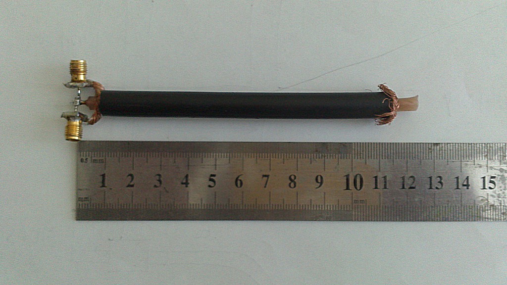

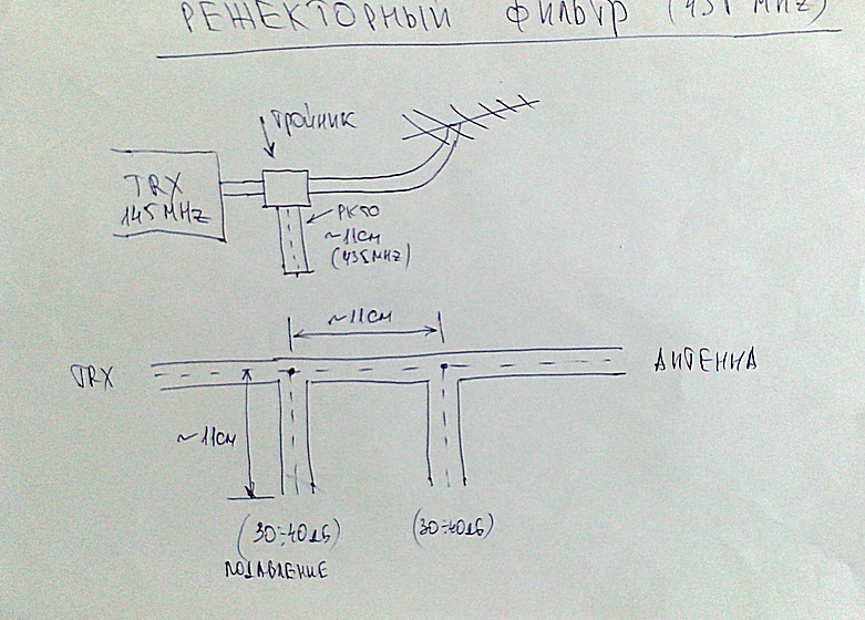

СообщениеДобавлено: Вс 10 июн 2018 19:35

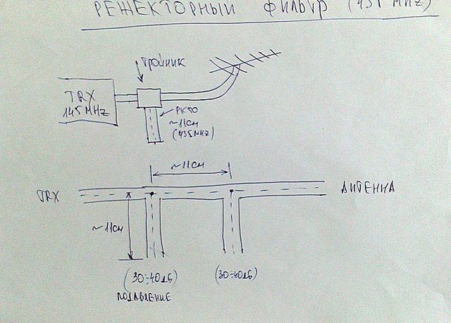

Фильтр заинтересовал, т. к. в наших УКВ-тестах двойка очень мешает на 70 см.
Есть проще решение, достаточно установить режекторный фильтр. Режекторный фильтр проще изготовить из коаксиального кабеля. Для подавления частот диапазона 70 см можно установить параллельно выходу передатчика на 2 м шлейф длиной около 11 см, это даст подавление 30-40 дБ, если необходимо большее подавление, то можно через длину лямда/4 установить еще такой же шлейф, суммарное подавление увеличится. Подключение удобно реализовывать через тройник. Точно такой же шлейф, только настроенный на 145 МГц, можно установить и перед трансивером на 70 см, при этом длину кабеля нужно учитывать с коэффициентом укорочения.
На фото и рис. видно подавление одним шлейфом. Длина шлейфа для кабеля с изоляцией из полиэтилена составляет 11 см. Конструкция очень простая, но достаточно эффективная.
СообщениеДобавлено: Вс 10 июн 2018 22:56
Есть еще один способ, если делать фильтры не хочется, но в наличии есть диплексер на 145-435 МГц, его можно подключить в обратную сторону и на общий вход подключить трансивер, а на выход 145 МГц антенну и на выход 435 МГц нагрузку, получится фильтр с рассеиванием гармоник.
СообщениеДобавлено: Чт 14 июн 2018 15:12
Сообщений: 6881
Диплексера нет, а вот кусок кабеля найду. Спасибо, попробуем!
