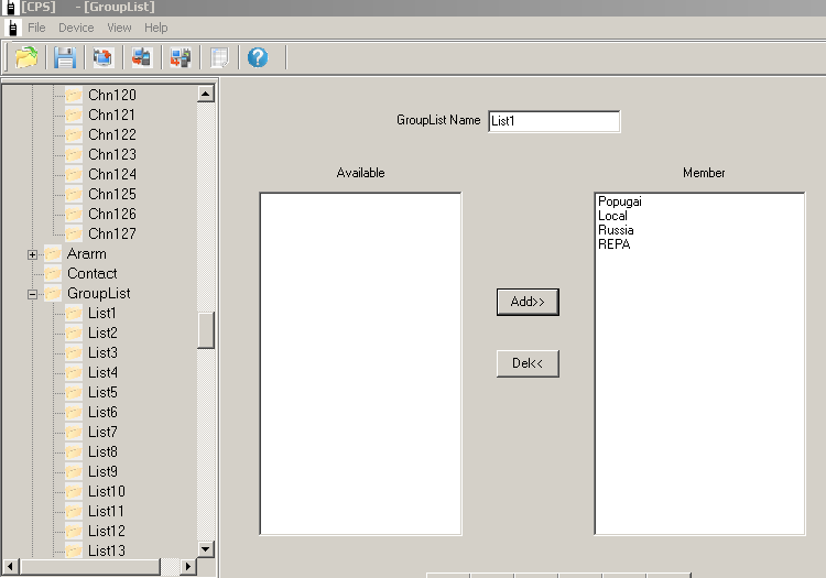

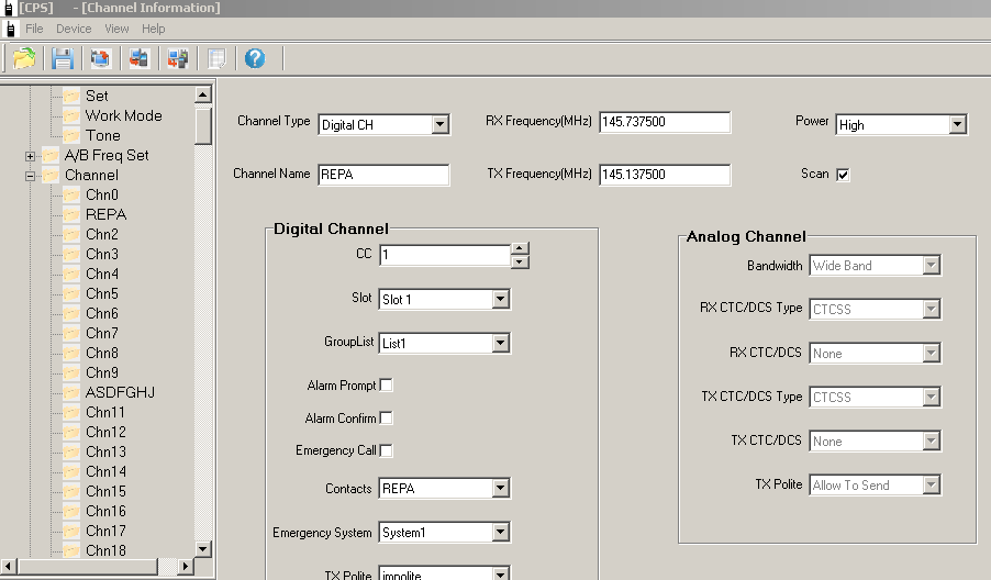

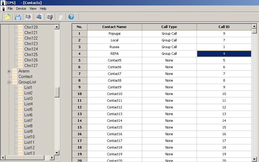

ID на сайте Dstar вроде получил. в рацию его записал...но на сайте DMR-MARC Network он пока не ищется...может время должно пройти?
правильно ли прописал настройки в бао???

Call id у вас прописаны неправильно.
Россия 2501
Санкт Петербург 950606
Попугай 250997 приватный вызов
Для начала хватит, список групп можно найти там же на BM.
UB1AAM

Call ID вы правильно прописали?
Попугай приватный вызов.
RX листы прописаны в каналах?
+ или не +, разницы в аппаратах нет.
