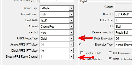

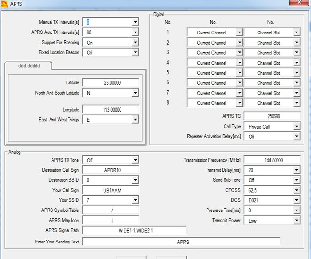

А APRS на ней кто-нибудь настраивал? Не поделитесь инфой по настройке?

Для цифры, в аналоге не пробовал
QIP Shot - Screen 003.jpg [ 82.03 Кб | Просмотров: 25989 ]
QIP Shot - Screen 002.jpg [ 217.89 Кб | Просмотров: 25990 ]
UB1AAM
Спасибо! Попробую.
