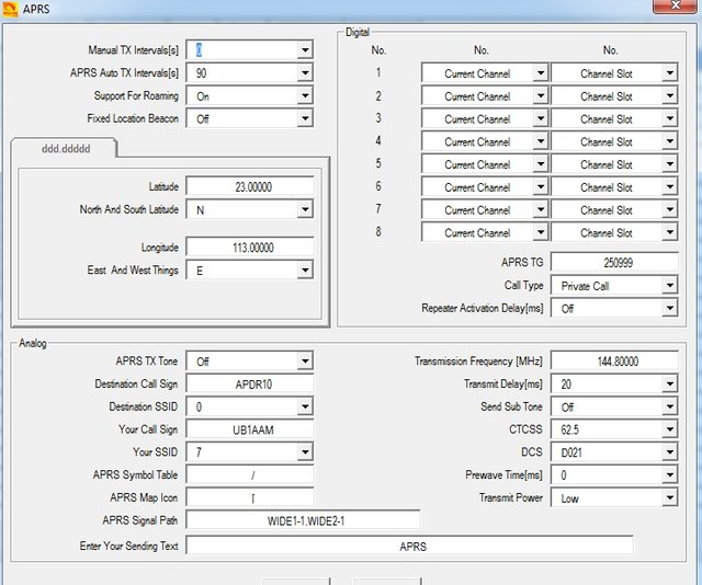

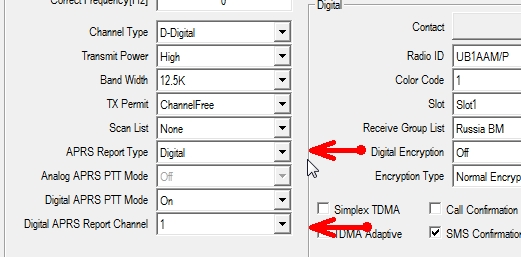

А APRS на ней кто-нибудь настраивал? Не поделитесь инфой по настройке?
 Заголовок сообщения: Re: Anytone AT-D878UV
СообщениеДобавлено: Вт 13 ноя 2018 17:31
Сообщений: 302
Откуда: Санкт Петербург
Для цифры, в аналоге не пробовал
СообщениеДобавлено: Вт 13 ноя 2018 18:10
Зарегистрирован: Сб 24 апр 2010 00:00
Сообщений: 123
Откуда: KO59EX
Спасибо! Попробую.
