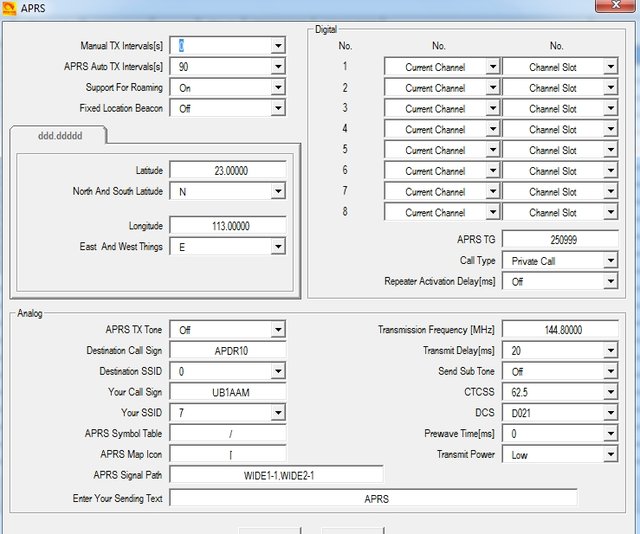

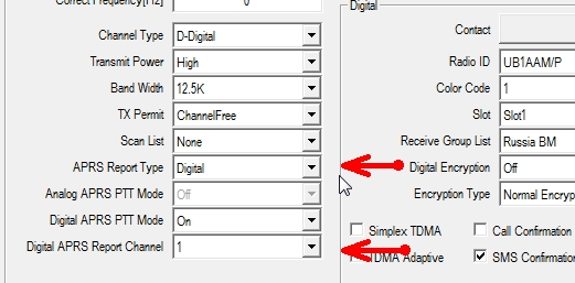

А APRS на ней кто-нибудь настраивал? Не поделитесь инфой по настройке?
 Заголовок сообщения: Re: Anytone AT-D878UV
СообщениеДобавлено: Вт 13 ноя 2018 17:31
Сообщений: 302
Откуда: Санкт Петербург
Для цифры, в аналоге не пробовал
QIP Shot - Screen 003.jpg [ 82.03 Кб | Просмотров: 24649 ]
QIP Shot - Screen 002.jpg [ 217.89 Кб | Просмотров: 24650 ]
