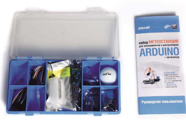

RA1AMO писал(а):
В качестве основы - FreeDuino, использованы стандартные библиотеки для работы с 1-wire и RTC. ////
А из такого - http://www.electronicparts.ru/produkts/kits/meteo.html набора выйдет толк? Описания толкового не нашел. В апрс-формате сгенерит строку?
Комментарий к файлу: kit_meteo
arduino_meteo.png [ 561.28 Кб | Просмотров: 29457 ]
или за 150 руб. взять Arduino UNO - на Analog IN вешать датчики,
писАть скетч (пока проблемно для меня) и калибровать?
Есть Lacross WS-2810-2-IT http://www.lacrossetechnology.com/2810/manual.pdf
но вытаскивать из Heavy Weather Software данные - как то криво получается...
73! de R1LB,
R1LB-5 Leonid.

Занятный набор.
В принципе, любая ардуина может строку в COM порт сгенерить. Было бы откуда данные брать. Из Lacross данные вытащить сложнее, она по USB подключается.

RA1AMO писал(а):
Занятный набор.
В Микронике сегодня увидел.
Так на Analog IN (A0, A1... A5) датчики сразу подвешивать. нет? не так?

У меня температура получается с DS18 по однопроводному протоколу. Далее обрабатывается.
Ветер идет на аналоговый вход, давление тоже.
Могу скетч выложить.
