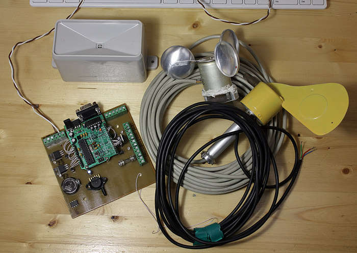

Летом планирую установить вместе с диджиком RA1AMO-3 вот такую конструкцию:
weather_for_aprs.jpg [ 112.93 Кб | Просмотров: 30529 ]
На данный момент умеет измерять силу и направление ветра, включая порывы (максимумы) за две минуты, умеет усреднять направление ветра, измеряет атмосферное давление, температуру. Подсчет осадков пока не дописан, но там все просто. Встроенные часы на батарейке. Данные передает в виде стандартной строчки в Кантроникс, далее в эфир.
Имеется функция контроля питания диджика, и еще осталось несколько свободных портов на контроллере.
В качестве основы - FreeDuino, использованы стандартные библиотеки для работы с 1-wire и RTC. Пока не откалибрована вертушка и измеритель осадков, а в остальном конструкция готова к работе.
Кто был на встрече 30.11.12, могли подержать ее в руках.

Сегодня проведена профилактика данной метеостанции. Сейчас она установлена в Коробицыно, работает позывным RA1AMW-15. Зимой с датчика скорости ветра "сдуло" вертушку, теперь её работа восстановлена.

RA1AMO писал(а):
В качестве основы - FreeDuino, использованы стандартные библиотеки для работы с 1-wire и RTC. ////
А из такого - http://www.electronicparts.ru/produkts/kits/meteo.html набора выйдет толк? Описания толкового не нашел. В апрс-формате сгенерит строку?

или за 150 руб. взять Arduino UNO - на Analog IN вешать датчики,
писАть скетч (пока проблемно для меня) и калибровать?
Есть Lacross WS-2810-2-IT http://www.lacrossetechnology.com/2810/manual.pdf
но вытаскивать из Heavy Weather Software данные - как то криво получается...

Занятный набор.
В принципе, любая ардуина может строку в COM порт сгенерить. Было бы откуда данные брать. Из Lacross данные вытащить сложнее, она по USB подключается.
Так на Analog IN (A0, A1... A5) датчики сразу подвешивать. нет? не так?

У меня температура получается с DS18 по однопроводному протоколу. Далее обрабатывается.
Ветер идет на аналоговый вход, давление тоже.
Могу скетч выложить.
