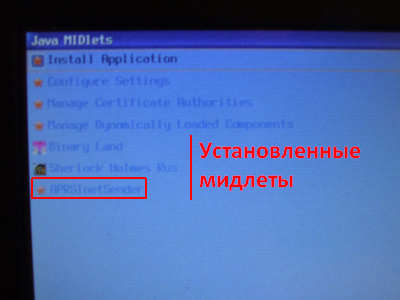

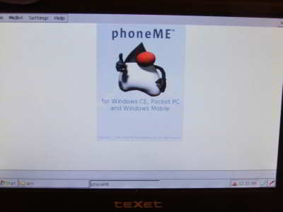

9) на навигаторе выбрал последний пункт начального меню, чем вышел из оболочки на рабочий стол Windows Embdedded CE 6.0
10) на навигаторе запустил My Device - SDMMC - midp - bin - arm
программу PhoneME
phoneme.jpg [ 7.29 Кб | Просмотров: 18762 ]
11) в меню PhoneME выбрал Midlet - Install , указал папку SDMMC и в ней апплет, например, "APRSInetSender", нажал OK, в синем окне "Are you sure you want to install "...."" нажал на экран в место кнопки "Install" и через несколько секунд возникло сообщение "Successfully installed"...
12) в меню PhoneME выбрал пункт Midlet - Manager. Открылось окно с установленными Java-программами. Здесь нужно при помощи пальцев или стилуса выбрать нашу программу (последняя в списке). При первом запуске может потребоваться нажать софт-кнопку "Launch" или произвести двойной щелчок.

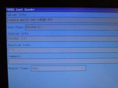

13) далее, настраиваем программу "APRS Inet Sender". Бросается в глаза, что нет клавиатуры. Эту проблему решаем при помощи правой софт-клавиши "Qwerty" в нижнем правом углу экрана. Нужно выбрить 1 - Querty, затем 6 - Virtual keyboard. Так заполняем нужные поля.
sender.jpg [ 10.17 Кб | Просмотров: 18762 ]
14) запускаем обмен с сервером, в данном мидлете -- через правое софт-меню "Conn/Disconnect" (в других программах может быть иной пункт). GPRS уже есть и программа сразу подключается к серверу russia.aprs2.net:14580.
Работает!
Но нужно "скармливать" программе текстовый файл с координатами вида:
58.02.08N 038.51.32E Central Place {jAPRS}
Проблема в том, что программа APRS Inet Sender не до конца доработана. (Мидлет написан нашим программистом, и по его сообщению выпущен в урезанном варианте, т.к. не умеет брать данные со встроенного GPS-приёмника).
По программе APRS Inet Sender есть тема viewtopic.php?&p=55584 , домашняя страница http://aprs2.qrz.ru/index.php/JAPRS .

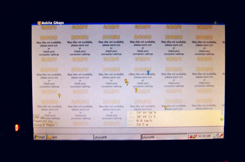

Виталий, спасибо! Действительно, мидлет для телефонов mAPRS на сайте тоже есть. Хотя MGMAPS - дальнейшее развитие mAPRS, т.е. более новая программа.
Сообщаю результаты. :-(
1) Карты в MGMAPS не грузятся. Постепенно появляются квадраты с надписью "Check connection settings".. Хотя находящийся рядом Internet Explorer работает. Видимо, эмулятор не поддерживает TCP/IP.
2) Встроенный GPS-модуль автомобильного навигатора MGMAPS не находится (Lat, Lon, Speed - нули).

2) По поводу GPS - пишут, что нужно откорректировать конфиг.файл в подкаталоге
phoneme/lib/lapi.cfg
SerialPort = comm:7;baudrate=4800;bitsperchar=8;stopbits=1;parity=none
Тут указать реальный порт, символьную скорость, которые использует навигатор для подключния к GPS-приемнику.

Решение проблемы с GPS в JAVA
Texet tn-610
1) LAPI.CFG
SerialPort = comm:7;baudrate:57600;bitsperchar:8;stopbits:1;parity:none
2) Установил
phoneME Advanced Dual Stack - Foundation b168 rev20547 (with MIDP support, High Resolution) (2012-11-12) (zip) - http://davy.preuveneers.be/phoneme/?q=node/10
3) установил карту MGMAPS (http://wap.mgmaps.com/12/index-all.html) версии 1.28.06,
в настройках карты указал "Internal (JSR)", стартовал (пункт меню "1").
GPS заработал. :) Но по прежнему не грузится карта: "Map tiles not available, please zoom out or check your connection settings". Такие дела.
result.jpg [ 36.71 Кб | Просмотров: 18639 ]
