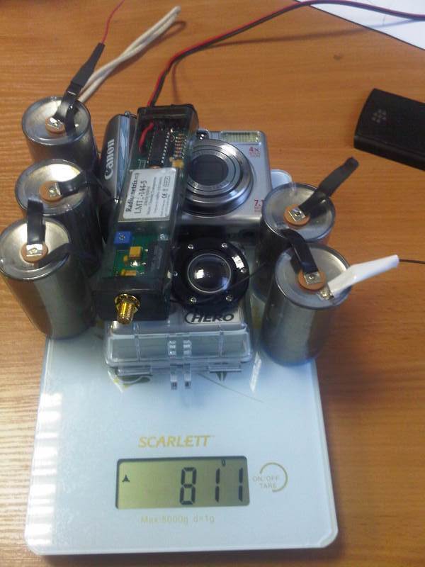

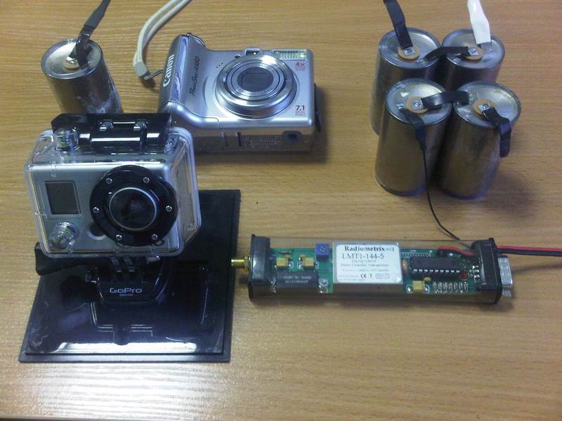

Вот примерная наброска аппаратуры
Комментарий к файлу: Аппаратура метеозонда 2
IMG-20121126-00224.jpg [ 45.66 Кб | Просмотров: 10271 ]
IMG-20121126-00223.jpg [ 59.11 Кб | Просмотров: 10271 ]

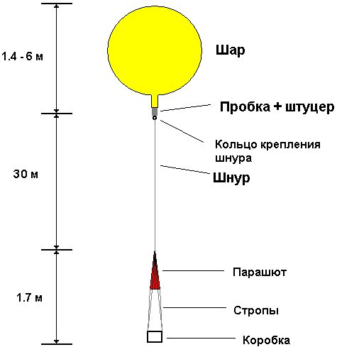

Вопрос как медуза будет работать.. надо его дорабатывать или все же искать специализированный парашют для небольших весов. Плюс система отстрела необходима.
 Заголовок сообщения: Re: RRLSP - или в стратосферу слетаем?
СообщениеДобавлено: Вт 27 ноя 2012 16:18
Сообщений: 609
Дорабатывать ничего не надо. Главное что бы скорость падения не была слишком высокой. Отстрел тоже не надо, лопнувший шар падает медленнее.
В обычном режиме, медуза работает просто. Берем ее за бобышку(мячик) на макушке и вбрасываем в воздушный поток.
Устройство медузы тоже простое. Диаметр от 600 до 800 мм, верхняя часть полусферы из ткани с нулевой проницаемостью (до 800 мм) или с малой проницаемостью (800 мм), нижняя из сеточки. По радиусу - усилительные ленты. Сама конструкция расчитана на создание резкого замедления снижения при вбросе в поток выше 100 км/ч (от 100 до 250).
Конечно. планировать не будет сильно. Отстрел по идее не так уж и нужен, разве что на земле на деревья сядет, тогда можно сделать как и на парашютных системах расчековку. Просто и 100% сработает.

А каким образом будет вброс при падении зонда?
СообщениеДобавлено: Вт 27 ноя 2012 16:49
Сообщений: 609
Так его не надо выбрасывать. Он уже будет на стропах между шаром и корзиной с оборудованием
В этом случае не надо, а я про его "родное" предназначение описал.
