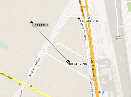

Я вчера попробовал настроить гейт c 432.500 в Инет. Вроде даже что-то пошло, правдо обратно, из Инета в UHF пока не получилось. Теперь вопрос зоны покрытия, но для этого надо еще одну антенну сделать и поставить.
По поводу скорости 1200/9600: можно опуститься до 1200, пока не будут наработаны более/менее внятные комплекты оборудования. Мне-то в только в меню циферьку поменять надо. :D

В режим гейта я могу поставить свою аппаратуру на UHF/9600, правда пока на выходные, а там посмотрим (надо придумать как разместить железо, которое круглосуточно работает). Пока это на моем рабочем компе будет крутиться, но нужно перекидывать на UNIX-овую машину, которая работает постоянно. Вобщем, те же траблы, что и Василия с его парком компов. {as_beer01}
