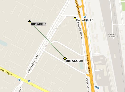

Я вчера попробовал настроить гейт c 432.500 в Инет. Вроде даже что-то пошло, правдо обратно, из Инета в UHF пока не получилось. Теперь вопрос зоны покрытия, но для этого надо еще одну антенну сделать и поставить.
По поводу скорости 1200/9600: можно опуститься до 1200, пока не будут наработаны более/менее внятные комплекты оборудования. Мне-то в только в меню циферьку поменять надо. :D
