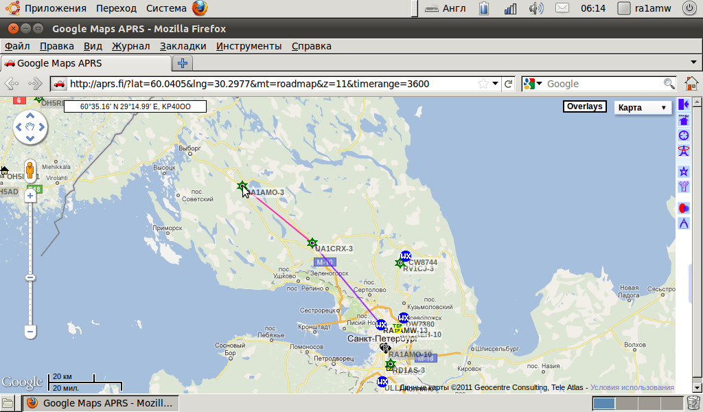

СообщениеДобавлено: Вс 14 авг 2011 06:20
No comments.
digi.png [ 255.59 Кб | Просмотров: 11532 ]

Впечатляет:
2011-08-19 21:38:48 UTC: RA1AMO-3>APN382,OH2RDU,OH1GMP,SK3GA-3*,WIDE2,qAR,SK3PH-1:=6034.58N/02911.60E#PHG5260 DIGI de RA1AMO@mail.ru
Пакет прошел через OH2RDU,OH1GMP,SK3GA-3 и попал в инет на SK3PH-1.
