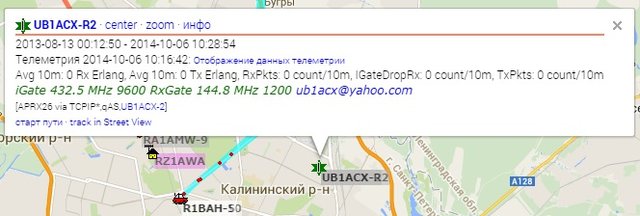

СообщениеДобавлено: Пн 06 окт 2014 11:49
Почему пакеты не проходят через UB1ACX-R2 ?.
Не добивает?
ub1acx-r2.jpg [ 60.14 Кб | Просмотров: 13686 ]
