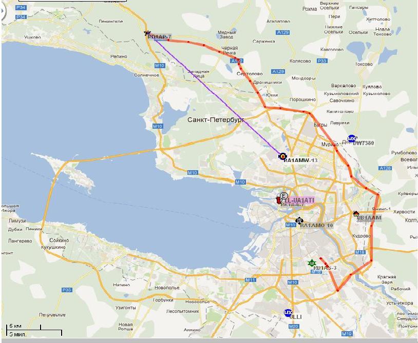

RA1AMW писал(а):
Кстати, а что опять случилось с нашими диджиками? На меня не реагируют ни в какую. Вчера только гейт RA1AMO меня услышал в непосредственной близости.
Последнее время I-Gate и DIGI работает хорошо.
Проверь на своей стороне.
Может чего с антенной или разьемом?
Нет, согласен, что что то не так. Вася, твои пакеты RA1AMW-7 при нахождении у родного гейта идут через RA1AMO-10. Как то это не правильно ИМХО. Может у I-GATE по приему проблемы?

Еще раз все проверил.
Все вроде ОК.
PSE завтра потестируйте с портативок.
Может действительно чего то не то.
А так вообще чутье хорошее.
Даже есть прием UA1COD-1
Может от полнолуния помеха? :)

Сегодня меня на том же маршруте слышно. Переноска в машине, без внешней антенны.
http://aprs.fi/?call=RK1AA-7&mt=roadmap ... _s=ss_call
Вчера и позавчера на было слышно даже с внешней антенной (проверял и с ней, и с крысиным хвостом - без разницы).
Василий, признавайся, что ты сделал? :) Семь бед - один ресет? :)

Проверял ночью через радиоканал, правда на внешнюю антенну. Все летает.

Возможно это была местная помеха.

Сегодня вечером будет производиться профилактика на I-GATE.
Извините за причиненные неудобства.
 Заголовок сообщения: Re: Не работает гейт RA1AMW
СообщениеДобавлено: Пт 13 янв 2012 16:09
Вчера только вентиляторы почистил в блоке питания и процессоре, а какой сегодня прием хороший!!!
Почти 30 км. Для портативки не плохо!
