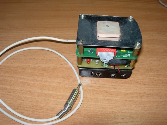

Есть в наличии самодельный APRS треккер.
Состоит из: (снизу в верх)
1.Батарейный отсек, 4 элемента АА
2. APRS треккер (конструкция RA1AMO по схеме WB8WGA
http://www.qth.spb.ru/forum/viewtopic.php?f=8&t=1471
3. GPS модуль
4. GPS антенна
Подключение к практически любой переносной УКВ радиостанции посредством штеккера 2,5 mm в микрофонный вход.
Отдам во временноe пользование, без ограничения срока.

Треккер запрограммировал как UA1CFX-7
Beacon text : QSX 145.775
Я на выходных буду в яхтклубе http://aprs.fi/?call=a%2FRA1AMW-9
Подъезжай, забирай, работай.

Получается, что на подоконнике GPS приёмник не ловит. КПК у меня даже в комнате спутники принимает... Однако... Попробую в машине.
Первое включение и набор альманаха спутников требуется некоторое время.
от 5 до 30 мин. После этого уже работает устойчиво.
Недостаток этого треккера в том, что с нулевыми (не дествительными) координатами начинает передачу и позиция получается в Аденском заливе. :D
