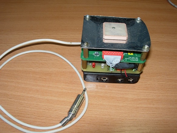

Есть в наличии самодельный APRS треккер.
Состоит из: (снизу в верх)
1.Батарейный отсек, 4 элемента АА
2. APRS треккер (конструкция RA1AMO по схеме WB8WGA
http://www.qth.spb.ru/forum/viewtopic.php?f=8&t=1471
3. GPS модуль
4. GPS антенна
Подключение к практически любой переносной УКВ радиостанции посредством штеккера 2,5 mm в микрофонный вход.
Отдам во временноe пользование, без ограничения срока.

Получается, что на подоконнике GPS приёмник не ловит. КПК у меня даже в комнате спутники принимает... Однако... Попробую в машине.
Первое включение и набор альманаха спутников требуется некоторое время.
от 5 до 30 мин. После этого уже работает устойчиво.
Недостаток этого треккера в том, что с нулевыми (не дествительными) координатами начинает передачу и позиция получается в Аденском заливе. :D

Это я помню. Ты мне говорил. Но собирать альманах полтора часа - это странно как-то. Ладно. Попробую в машине.
 Заголовок сообщения: Re: APRS треккер - Кто желает попользоваться?
СообщениеДобавлено: Вт 09 авг 2011 13:27
Сообщений: 2735
Но собирать альманах полтора часа - это странно как-то. .
Это как повезет и в каких условиях.
У меня VX-8DR иногда за час не может определиться.!!!
А иногда за 2-3 мин позиционируется.
Как звезды расположаться. :D

Я думаю что в VX-8 GPS сохраняет альманах только короткий промежуток времени.
В обычных GPS роль подпитки выполняет ионистр.

Мои наблюдения: USBшный GPS, подключенный к ноуту, позиционируется за секунду, вне зависимости от того, холодный старт или горячий. Мобильники-коммуникаторы со встроенным GPS, коих у меня было 2 штуки разных производителей, страдают очень долгим позиционированием на холодную и недолгим хранением альманаха.

Многие IPhone имеют поддержку альманаха GPS в следствии этого могут включаться в работу за секунды.
