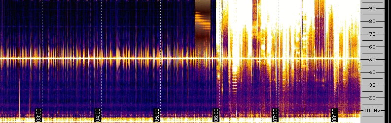

Сегодняшняя передача Зевса на 82 Гц. в 08:00 UTC
Компьютер на звук. карту которого ведётся приём, расположен в гористой Итальянской местности, антенна Marconi
2014-05-08 17-47-01 Скриншот экрана.JPG [ 57.7 Кб | Просмотров: 30440 ]
И как результат запуск 2 ракет с атомных подлодок в Баренцовом и Охотских морях

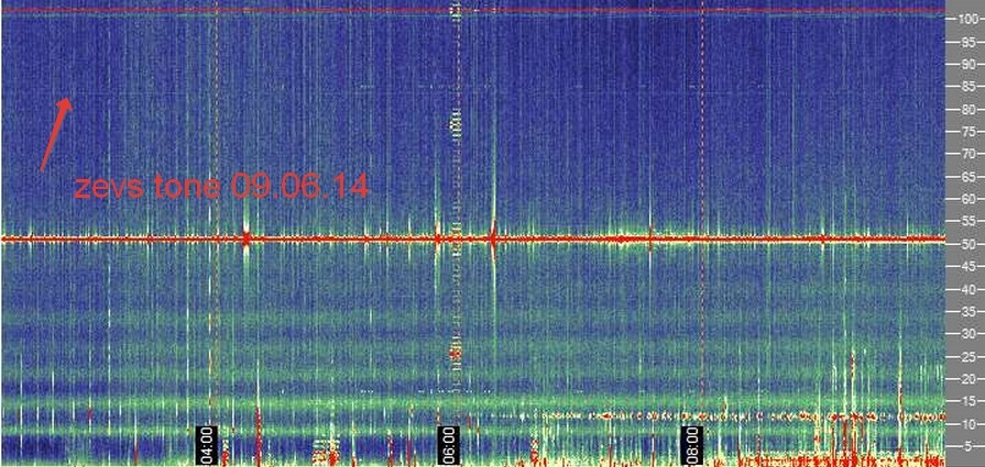

сегодня с 06 до 14 MSK на частоте 82 Гц непрерывно висела несущая (такого ещё не было) предполагаю что запущена она была в связи с ходовыми испытаниями ПЛ "Новороссийск" которые сейчас проводятся на Кронштадтском рейде, на прошлой неделе лодку спустили на воду со стапелей Адмиралтейских верфей.

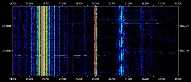

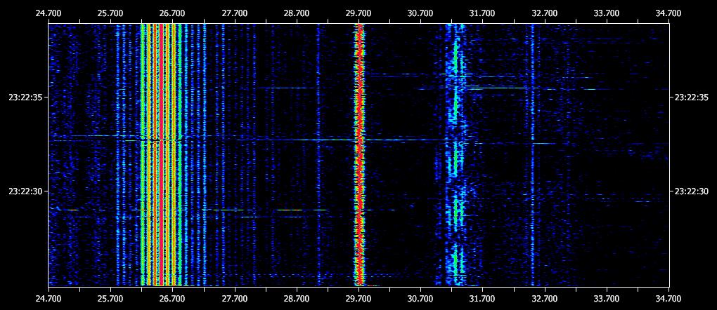

на частоте 29.7 появилась (после долгого молчания) станция (раньше в логах иностранных коллег она значилась как Израильская Negev A1F3 )
картинка ночного приёма в Питере на PA0RDT mini whip на этой частоте

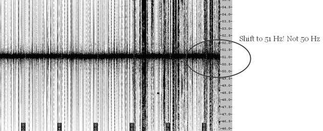

Ещё интересно видно гармонические нелинейности в передатчике "Зевса" передача была 8/08/15
Картинка с приёмника в Великобритании

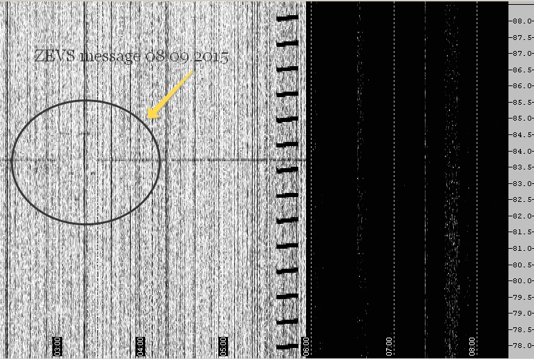

Ну вот...я стремился к этому 2 года, а получилось как в анекдоте, увидел передачу зевса прямо не выходя из дома!!! Свершилось чудо. В 00:00 UTC (на картинке моей время Московское) произошёл исторический приём "Зевса" прямо в квартире в центре Петербурга. а вот товарищи из Польши к примеру, ездили для этого в леса с 20 килограммовой антенной... ::) https://sites.google.com/site/sp9hsq/ho ... agnetyczna
Единственное, что я не успел сделать, вовремя заскринить картинку с итальянского граббера в Ramagna на http://www.vlf.it (там обычно красиво рисует) архива скриншотов там к сожалению нет.

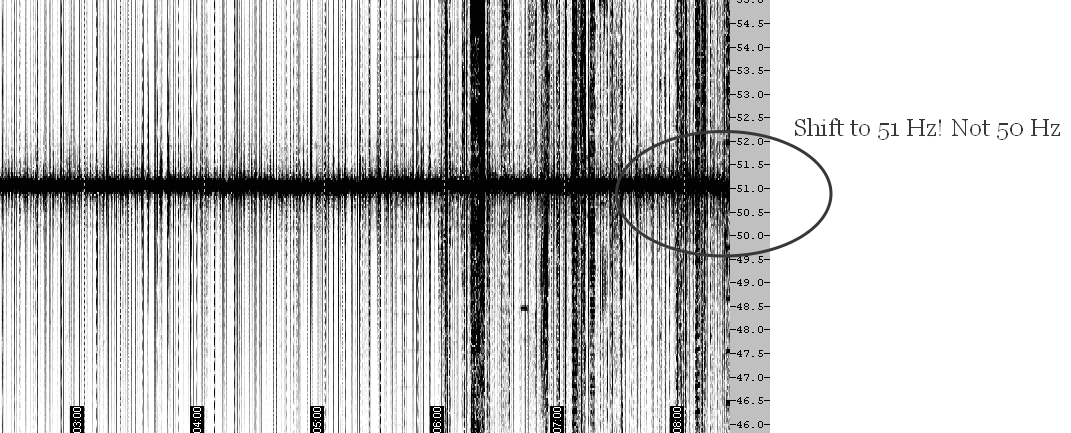

Как видно на картинке 50 герц у меня не совпадает (впрочем не только у меня, на итальянском граббере такая же фигня) Не могу понять почему, не думаю что это "баг" самого Спецлаба, или же его действительно нужно калибровать.
Так что на картинке с "зевсом" следует смотреть не 83 а 82 Гц, сдвигать всё на 1 Гц ниже.
В 6 утра включилось радио России по проводам, но тем не менее резонансы Шумана даже через эту кашу просматриваются.
Антенна Т-образная в 3 метрах над оцинкованной крышей, кабель 30 метров вниз в квартиру, приёмник LNVA по схеме Ренато Ромеро, с питанием от аккумулятора, внешняя USB Звук карта, немного переделанная по входу и Ноутбук, с питанием от сети.

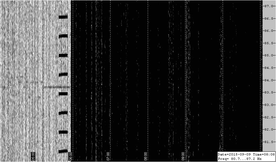

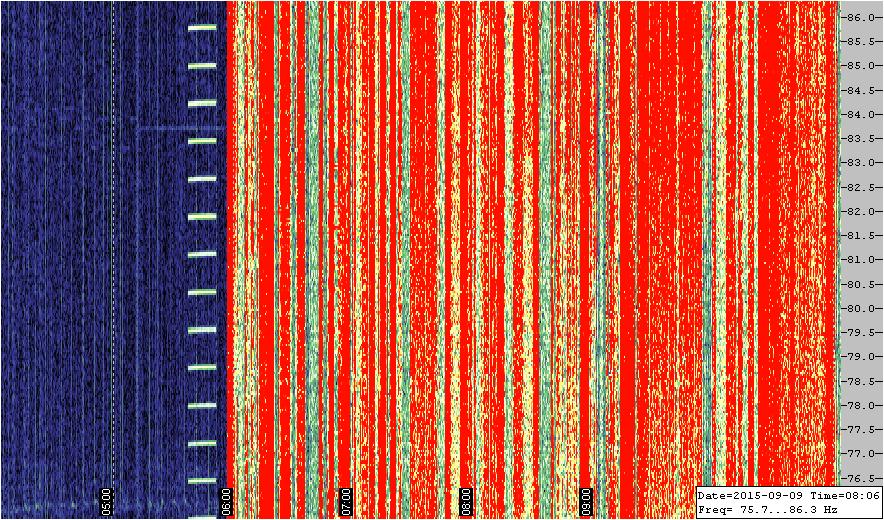

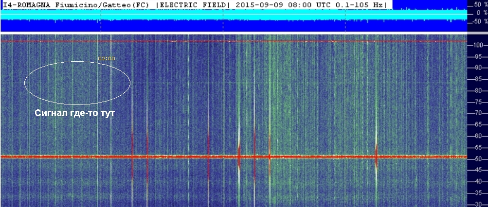

Если в определённых открытых источниках проанализировать информацию, то получается, что частые выходы на передачу, напрямую связаны с очередным походом той или иной АПЛ. Вот и сейчас 3 сентября из Северодвинска в моря-окияны отправилась самая большая, на сегодняшний день субмарина ТРК Дмитрий Донской. На радостях, минувшей ночью опять дома, не вставая с кресла, как говориться, на новую антенну, принял ещё одну "радиограмму" от "Зевса"
Сигнал начался в 04:00 MSK (01-01:30 utc на итальянской картинке) утром заскринил у итальянских соседей, но кроме прерывистой несущей чёткого сигнала там не разглядеть, шумело у них сильно)
