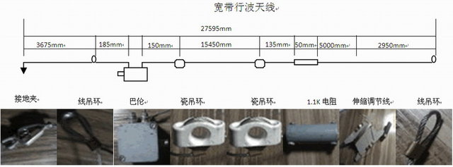

Перерыл половину Интернета :) в поисках параметров балуна широкополосной антенны Ку-Мак. Результатов пока нет. Размеры кумаковской верёвки, почти в половину меньше антенны автора темы (4.2м-17м-8м). Поиски кумаковской верёвки в продаже тоже не светят успехом :( , отсюда дикое желание сделать самому.
У кого-нибудь есть догадки по-поводу балуна этой антенны?? Коэффицент трансформации, симметричный/несимметричный выход, намоточные данные?? Сопротивление в оригинале известно - 1.1 кОм. Уважаемые коллеги, прошу помощи в данном вопросе.

Привет! Эта антенна - подобие Diamond BBW6. Балун представляет собой трансформатор на феррите, нагруженный на активное сопротивление (резистор), к "горячему" концу которого подключен излучатель. Трансформатор и номинал резистора рассчитаны так, что ко входу подведено 50 ОМ. Антенна действительно широкополосная, но эффективность ее крайне мала (на передачу), т.к. по сути это резистор 50 ОМ с укороченным излучателем. Для бесподстроечной связи в экстренной ситуации.

Спасибо всем за ответы, но это не совсем то, что мне нужно. В антенне q-mac трансформатор и нагрузка включены не параллельно, а на ближнем и дальнем концах провода (4.2м-17м-8м). Необходимо просчитать импеданс провода в участке 3-30 МГц и если сопротивление будет иметь более, или менее хоть какую-то линейность, то между первым и вторым отрнзком можно будет включить трансформатор. Добавлю, что между вторым и третьем отрезком, включено сопротивление 1.1 кОм!!!
З.ы. В интернете эта антенна называется broadband end-fed tactical antenna, имеет патент и производит ее не только Barrett (Q-Mac). Везде указаны размеры полотна и номинал резистора, но судя по-всему трансформатор это военная тайна :D .

Вот немного инфы по этой антенне.
http://www.broadbandpropagation.com/PDFs/HF%20Tactical%20Broadband%20Antenna%20SWQ-150-M.pdf
Комментарий к файлу: Размеры на китайском, но понятно.

Нашёл таки :) http://www.hellocq.net/forum/read.php?tid=275053 . Балун несимметричный 9:1, заземление с холодного конца балуна.
