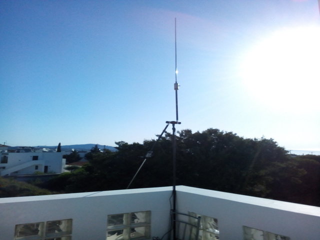

Всем привет! Очередной раз отработал с Родоса, с 21.07 по 04.08. Работал позывными SV5/RD1AP первую неделю и SV5/OH2FUW вторую. Проведено 1270 связей на 7,10,14 и 21 мГц. Пожаров и катаклизмов в этот раз не было (повезло) но были особенности.
1. Прохождение не баловало, первую неделю особенно.
2. Взял FT817ND, т.к. IC7000 накануне сгорел (драйвер), а 7100 брать побоялся (вспомнил рассказы Михаила UA1AUW как воруют из багажа). На любимый ZS-1 не оформил свидетельство о регистрации а без него не рискнул взять на фоне всяких там санкций и т.д. Все равно не прогадал, получил ОГРОМНОЕ удовольствие от работы.
3. Размещение было неплохое но на балконе отсутствовали стальные перила. Попытки прикрутить любимую MFJ-2286 не увенчались успехом (сдувало). Бросил LW на дерево через дорогу - сорвал проехавший мусоровоз (хорошо что никто не заметил), я не учел что ковш у него торчит когда полный. В итоге поставил "mini Buddipole", оказалось что работает! И неплохо!
4. Самое плохое - греки модернизировали уличное освещение, то ли на энергосберегающих лампах, то ли светодиодное, НО когда включается - треск на КВ 59+, причем во всем спектре. В темное время работать не возможно (даже на пляже), ничего не слышно.
5. Поучаствовал в контесте IOTA, провел 251 QSO что с учетом мощности 5 Вт и предыдущих пунктов считаю неплохим результатом. Удалось сработать со всеми континентами, кроме Антарктиды.
Отпуск закончился, до следующего года. Очень порадовал FT-817-й. Рано списывать старичка!
