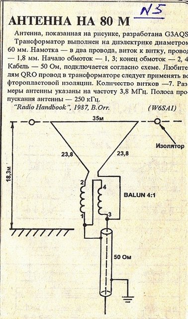

Об этой антенне и способе согласования я говорил здесь в своей теме "Пора ставить антенны":
viewtopic.php?f=13&t=5417
Может быть интересен будет Владиславу предложенный автором G3A способ согласования ...
viewtopic.php?f=13&t=5417" >viewtopic.php?f=13&t=5417" >viewtopic.php?f=13&t=5417" >viewtopic.php?f=13&t=5417
Исходная дельта, периметр 82.55м (длины сторон: 23.8м - 35м - 23.8м):
КСВ=1.2 @ 3.7 МГц, полоса 200 кГц
Оптимизированный вариант антенны "горизонтальная дельта" периметром 85.14 метров (длины сторон: 24.52м - 36.09м - 24.52м).
КСВ=1.1 @ 3.5 МГц, полоса 230 кГц (КСВ<2)
КСВ=1.5 @ 7.2 МГц, полоса 250 кГц (КСВ<2)
КСВ=1.2 @ 14.2 МГц, полоса 380 кГц (КСВ<2)
КСВ=4 @ 18.13 МГц
КСВ=2 @ 21.15 МГц
КСВ=2 @ 24.9 МГц
КСВ=1.7 @ 28.2 МГц, полоса 300 кГц (КСВ<2)
Сделать хороший BalUn 4:1 на весь диапазон 3-30 МГц достаточно сложно, т.к. на широко известный вариант на картинке выше (с длинными линиями ШПТДЛ) и отеч. ферритами вроде 2000МН не годится (завал сопротивления на ВЧ выше 10 МГц). Хвалят вариант ШПТ на коротких линиях и трубчатых сердечниках, описан в теме "вертикал из того что есть" на форуме cqham.ru - работает до 50 МГц.

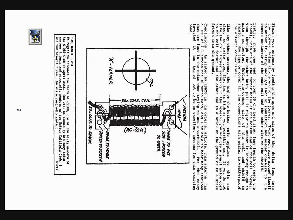

Без балуна....
Нашел еще вариант исполнения симмтр дросселя для однодиапазонной дельта на диапазон 10 мгц. Дроссель выполнен на крестообразном каркасе в виде катушки из коаксильного кабеля снижения.
ant_delta_004b.jpg [ 222.17 Кб | Просмотров: 12906 ]
ant_delta_004d.jpg [ 140.55 Кб | Просмотров: 12906 ]
 Заголовок сообщения: Re: Что натянуть между домами на нижние диапазоны?
СообщениеДобавлено: Пт 22 авг 2014 16:28
Сообщений: 553
Откуда: S-Petersburg
Забыл указать, что дроссель выполняется из кабеля 75 ом и является еще трансформатором, который переводит сопротивление рамки 130 ом к сопротивлению кабеля в 50 ом. Его длина мерная.
