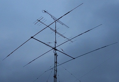

Друзья коллеги помогите советом !!!
Как укрепить данную конструкцию ? Верхушку мотыляет очень сильно.
Две трубы по 3 метра 50,45. Внизу все очень прочно но вот опасение есть за верх мачты.
Кто применяет примерно такую же конструкцию ?

Увеличить диаметр мачты.
либо горизонтальные растяжки на подшипнике под верхнюю антенну.

 Заголовок сообщения: Re: антенну на крышу 14 этажа
СообщениеДобавлено: Пн 29 сен 2014 19:29
Подшипник находится в основании?
- мачта собрана, или такая по высоте и есть?
- каков диаметр и длина основной мачты,
- каков диаметр вертикальной трубы стека?,
- каково расстояние по вертикали между всеми антеннами?
- используются ли тальрепы в растяжках, держащих мачту? ...
Если подшипник в основании, то думаю, что тальрепов у Вас нет. И, даже, если есть, то натяжение нужное конструкции сделать невозможно, не заклинив подшипник.
А отсюда болтанка начинается снизу и идет по всей мачте.
Я же Вам рисовал летом совсем ДРУГУЮ, проверенную мной десятилетиями механику без опорного подшипника, на двух разнесенных на 2м.
Здесь же (если фото мачты и антенн на рабочей высоте) у Вас и КВ антенна бороздит по кровле ( а значит крутые углы излучения, стреляющие в потолок ) и расстояние между УКВ антеннами значительно меньше оптимального ( но это совсем другая тема)... :wink:

Верхняя антенна на 8 метрах от крыши ниже через 2.6 вторая. Ниже на 2.4 КВ.
Поднимать выше не буду пока нет УНЖИ.
Опять же все тоже самое будет стоять например над УНЖЕЙ. А это уже метров на 10 выше... И не очень понятно как оно там будет держатся, если её на этой высоте мотает.
На Качество связи я не жалуюсь. Я пытаюсь понять как мне ее укрепить. Вот так вот.

Три палки 3 +3 + 2
55мм - В поворотке (от поворотки до подшипника 2 метра)
50мм - до первой антенны
45мм - до последней антенны
Мачта жестко прикручена к лифтовой будке самодельным держателем.
От Поворотки до подшипника 2 метра

Вот интересно. Очень много людей по всему миру ставит вот так антенны... На фото видно что между двойкой и кв меньше длинны волны.

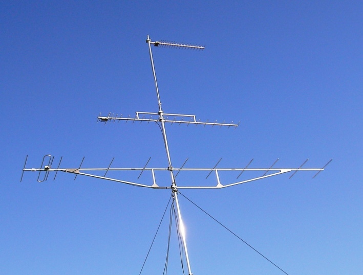

А что, вот это расположение антенн R1CN разве вам не знакомо?
Вот новость то показали!
Я же фотку Вам отправлял ...
Там, как раз не по Вашему сделано, а как у меня . Вертикальный кардан с парой подшипников и на кардане наверху антенны!

В конструкциях, что на Вашем и моем снимках поворотки стоят внизу, примерно на высоте груди оператора, от кровли. Они не подвергаются вертикальной нагрузке, а работают ТОЛЬКО с радиальной. В них нет боковой болтанки, и сами они не способствуют ее появлению.
В Вашем же случае над повороткой , для механического укрепления верхней конструкции, держащей все антенны, потребуется покупная заморская дорогая "табуретка" с подшипниками. В "Радиоэксперте" эти "табуретки" из США можно заказать. :shock:
Я говорил Вам давно и заранее, еще до установки Вами мачты, и все подробно рассказывал по варианту, что на моем снимке , но Вы молод, горяч, упрям, все хотите сами придумать заново, но неудачно, давно придуманное и проверенное людьми задолго до Вас.
Вашу конструкция, как она есть сейчас, никак нельзя поднимать еще на 10 м.
В личке Вы ничего не пишите. Видимо с помощью страны советов на форуме все правильно переделаете и скоро до прихода Деда Мороза поднимете свое сооружение еще, как говорите, на 10 м.
В добрый путь ...
Отлично сделано, по всем правилам, устойчивость конструкции - железобетонная :D У Володи сложно будет реализовать этот вариант из-за особенностей рельефа крыши, да городить выше опасно. В данный момент вся его конструкция выглядит с земли угрожающе... :shock: а если ещё метров на 4-5 поднимет.... :shock: :shock: :shock: да и стоимость растяжек разбитых "орехами" будет стоить не мало...

Владимир, я дал выше известное Вам ДАВНО с лета фото, посмотрите в масштабе.
У меня КВ-УКВ 1,5 м. Для двойки это супер - 0.75 волны
УКВ-УКВ то же 1,5 м. Для 70 см - 2 длины волны.
Ваш лог сегодняшний НИКАК не укрепляет Вашу механику. :)
Она слаба, хила и не подъемна до высоты 10м.
