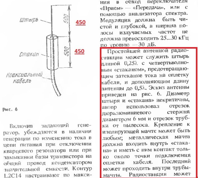

В рукодельном варианте просто и надёжно будет J-антенна, делается элементарно и легко настраивается. Если интересено, пишите в ЛС, обязательно помогу.

Мое почтение! С вот такой антенны, в свое время, начал работу на укв. Размеры, указанные красным- на Вашу частоту. Трубки друг в друга входить не должны.
антенна 144.jpg [ 163.68 Кб | Просмотров: 5688 ]

Спасибо. Что- то подобное сейчас использую - оголил кабель на 45 см и спустил вниз оплетку, передает миль на пять, а погранцы начинают запрашивать за 8 миль, пока 3 мили пройдешь они уже изведутся все , перенерничают:). Сделаю J антенну попробую.
