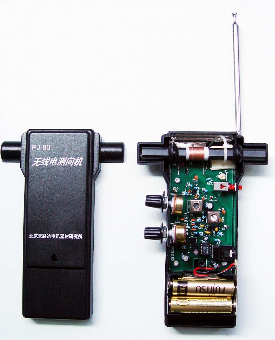

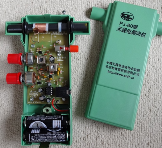

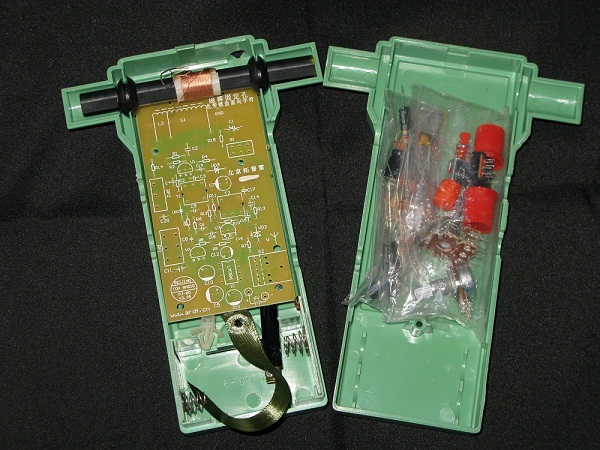

pj80kit.jpg [ 136.75 Кб | Просмотров: 26508 ]
PJ80assemble2.jpg [ 157.18 Кб | Просмотров: 26508 ]
pj80.jpg [ 100.29 Кб | Просмотров: 26508 ]

А какой диапазон частот перекрывает этот пеленгатор? Слышно-ли на него любительские станции?
Моя самоделка в квартире принимает и телеграф и телефон правда я ограничил верхнюю частоту 3.620-3.650. У меня антенна рамка и урч на полевом транзисторе.
Александр.
ex UB1ACC, RA1AIG, SP-028

СообщениеДобавлено: Пн 24 фев 2014 23:55
Tuning Range 3.470-3.603 MHz
Sensitivity uV for
12db SINAD 1.6uV
Gain control range 83dB
Selectivity 29.2 kHz
Blocking.Increase in signal required to make a 12dB SINAD signal unreadable at a spacing of 37.5kHz (UK norm.) 42-68dB
Sense F/B ratio ( at best height with sense whip fully extended) 8dB
Best height for sensing (over average ground) 1.6m
LO Audible Range on another DF receiver 1.5m
