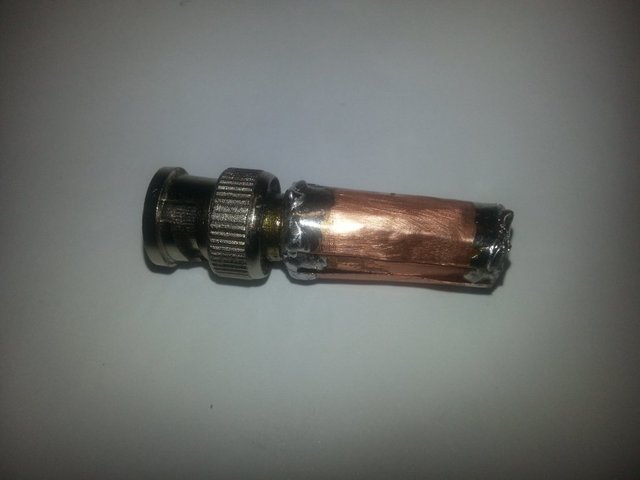

Насколько важно иметь калиброванную нагрузку: "на свободе" моя МОН-нагрузка показывает где-то 1,3-1,4. Дотрагиваюсь кончиком пальца, и КСВ съезжает почти к нулю.
СообщениеДобавлено: Ср 13 апр 2016 01:49
Чем качественнее нагрузка, тем точнее измерение. В данном случае скорее
всего у вас кроме активной составлящей присутствует положительная
реактивность т.е. индуктивная, приближаете полец, вы вносите отрицателную
реактивнось т.е. емкостную, этим вы компенсируете положительную.
Если есть возможность, укоротите длину выводов нагрузки с обоих сторон.
В зависимости от техологии изготавления нагрузки кроме активной
составляющей может присутствовать + или - реактивность.
В вашем случае можно компенсировать + реакив, добавить -, емкость на
выходе, но не надо забывать, что будет частотная зависимость.
У меня на выходе Rx(-) 4ом, КСВ-1,09 на 430Мгц. Перед измерительным
прибором находится линия и переходник. В отсутствии услови "бегущей волны" эта часть будет работать как трансформатор. Зная длину линии,
переходника, свойств диэлектрика, можно узнать истенное значение
реактива, и думать, что с этим делать.
СообщениеДобавлено: Ср 13 апр 2016 10:35
Все что, описал RA1AC про нагрузку совершенно верно, чем ближе нагрузка к чисто активной, в нашем случае 50 ом и чем меньше реактивность, тем достоверней проводимые измерения. Нагрузку из сопротивления МОН можно немного усовершенствовать, откусить выводы, зачистить шляпки от краски и к ним припаяться, при чем ту сторону которая припаяна проводом к корпусу разъема, заменить провод на широкую полоску. Индуктивная составляющая уменьшится. Или взять круглую медную трубку большего диаметра приблизительно 16мм, чем сопротивление и с одного конца трубку припаять по кругу к разъему, с другой стороны к сопротивлению, получится подобие коаксиальной нагрузки с распределенной емкостью и индуктивностью.
СообщениеДобавлено: Ср 13 апр 2016 20:04
Занялся вопросами нагрузок, т.к. с приведенным выше конструктивом жить нельзя - убедился на практике.
СообщениеДобавлено: Ср 13 апр 2016 21:43
Вот такой окукленный вариант получился на 50 Ом. Стрелка КСВ-метра практически у нуля, результат ощутимый!

На какой частоте?
СообщениеДобавлено: Ср 13 апр 2016 23:22
RA1AC писал(а):
На какой частоте?
145 МГц, выше я пока и не лезу:)

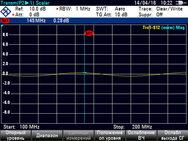

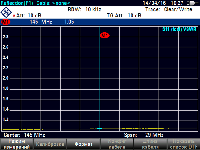

Вот провел измерения ксв метра из куска кабеля RG-213 длиной около 19 см и получил следующие результаты:
1. ксв в кабеле равен 1.05 на частоте 145 мгц;
2. коэффициент передачи этого же куска кабеля на частоте 145 мгц 0.28дб, т.е длина кабеля оказалась удачной и в место потерь имеем небольшое усиления.
Применять постоянно включенный КСВ метр или не применять радиолюбитель сам для себя должен принять решение. Я применяю! Потери в КСВ метре незначительны и если нужно их компенсировать, проще установить КСВ метр и отрезать метр кабеля который идет от радиостанции на крышу к антенне.
КСВ кабеля.png [ 193.62 Кб | Просмотров: 12183 ]
коэффиц. передачи.png [ 216.48 Кб | Просмотров: 12183 ]

Скорее всего, линия выполнила роль трансформатора и получилось якобы усиление.
Каждый выбирает свой путь самостоятельно.

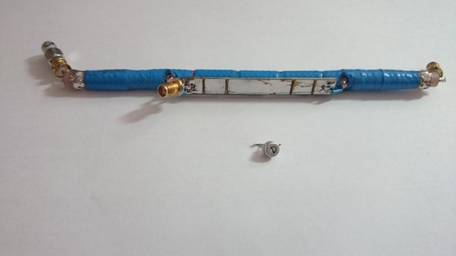

СообщениеДобавлено: Чт 14 апр 2016 16:07
Если не трудно, сделайте фото подключения.
СообщениеДобавлено: Чт 14 апр 2016 16:42
Вот фото этого куска кабеля. С одной стороны подключен порт №1 с другой порт №2 ROHDE&SCHWARZ-ского прибора FSH4, скрины которых выложены выше в постах, поэтому особо то фотографировать и не чего, да просто в данный момент и не чем. Нагрузка ANNE-50+ (от DC до 18 GHz), соединительные кабели то же фирмы Mini-Circuits. Перед подключением ответвителя, оба соединительных кабеля подключались между собой и прибор калибровался, после калибровки коэффициент передачи стал равен 0, что бы исключить влияние кабелей, после чего уже подключался КСВ метр и проводились измерения.
ксв НО.JPG [ 137.09 Кб | Просмотров: 12129 ]
СообщениеДобавлено: Чт 14 апр 2016 16:44
TNX! Правда это не подключение, а измерительная линия.
