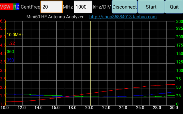

Все таки мне покоя этот трансфоматор не дает, просто очень большой коэффициент трансформации для ШПТ выбран. Кто нибудь на приборах просматривал как он себя ведет? Если он действительно широкополосный, имеет минимальное отражение, нет резонансов в рабочей полосе и малые потери, то это то ,что надо для антенн питеемых с конца. Коэффициент можно и другой делать.

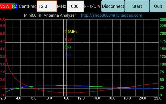

Могу только так. Нагрузка 3300 ом, AA MINI60.
qZh25_croper_ru.png [ 74.62 Кб | Просмотров: 9237 ]
Tr4ym_croper_ru.png [ 76.99 Кб | Просмотров: 9239 ]

Я почему и интересуюсь трансформатором, потому что, сделать широкополосный трансформатор с коэффициентом трансформации более 10 непросто. Вот и на фото видно, что трансформатор имеет подъем КСВ в нижней и в высокочастотной областях. Первичная обмотка ( 2 витка ) вместе с емкость 100пф настроенны на частоту около 10 мгц, поэтому на этой частоте КСВ минимален, а в разные стороны от резонанса ксв увеличивается. ШПТ с коэффициентом трансформации до 10 имеет коэффициент отражения (КСВ) приблизительно 1.1, потери 0.3-0.4дб во всей рабочей полосе частот. Поэтому реально изготавливают ШПТ 1:16 и мирятся с увеличением КСВ и уменьшением полосы частот и чем больше коэффициент трансформации тем естественно эти показатели хуже. Для создания больших коэффициентов трансформации применяют несколько включенных ШПТ с небольшим коэффициентом трансформации. При этом увеличиваются потери, но зато обеспечивается хорошая согласованность и широкополосность, потери компенсируются усилением. Поэтому когда я писал про катушку имел в виду именно это, что если сделать катушку без сердечника настроить ее в резонанс с помощью конденсатора на среднюю частоту, занизить добротность катушки, разными способами (например подключением сопротивления) и характеристика контура "размажется" по диапозону, станет без ярко выраженного резананса, правда это приведет к снижению КПД АФУ. Поэтому и хотелось посмотреть на потери трансформатора, так как потери приводят у увеличению широкополосности антннн. Так сделано во многих приемных антеннах, где в констукцию антенн включены активные сопротивления. Они увеличивают потери и снижают КПД, но приводят к широкополосности антенн. Поэтому на прием антенна работать будет хорошо, на прием высокий кпд антенны не нужен ( например антенна Бевереджа, АБВ типа наклонный луч нагруженный сопротивлением, антенна "ФЛАГ" и т.д.), а вот на передачу кпд антенны будет низкий, хотя также будет работать во всей полосе частот и ксв будет хорошим. Если кпд антенны 40%, то из 100 ватт в эфире будет 40 ватт, а на 40 ватт в молодости на UW3DI или ДЛ-79 и антенну конструкции UW4HW (морковка) со всем миром работал. Отсюда и эта антенна с этим трансформатором на передачу, конечно работает, но вот только как?

А давайте все же практиками будем. Я тоже могу много насчет сомневаться и глубокомысленно хмыкать, заявляя про предположительный кпд 10-20%, при которых кольцо должно бы греться как кипятильник уже от 100вт. По факту кондерчик чутка понижает ксв в районе 26-30мгц. Без него все так же прекрасно работает и график КСВ с подцепленным резюком 3,2кОм не сильно отличается от представленных картинок. По факту очень многие работают с описанным трансом без каких-либо проблем с перегревом и отличными результатами в эфире(более 3000 связей в экспедиции у некоторых). Или нужно сделать 2 транса таких и проверить затухание на проход в схеме 50->3200->50, тогда голосов скептиков поубавится?
