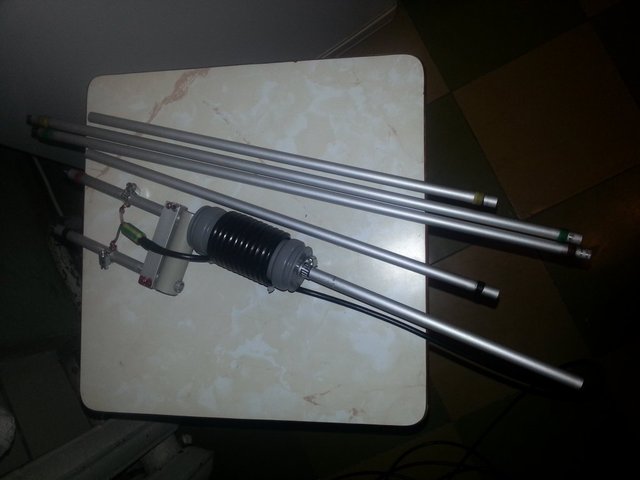

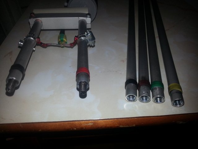

Собственно, ничего особенного. Обычная J-антенна, беспроигрышный вариант для начинающего. Но этот вариант - второй, мобильный, для прогулок, выездов, командировок, путешествий, отпусков. Длина в разобранном виде - не более 0,5 метра (бросить на дно вещевой сумки).
Конструкция. Трубка D10 из Максидома, дюралька. Разжимные цилиндрические анкеры М6 и центровочные винты (с острием с одного торца) - из магазина Метизы. Кусок пластиковой водопроводной трубы для балуна - тоже из Максидома. Оттуда же хомутики для подключения фидера. Трубка нарезана на отрезки длиной не более 500 мм, с торцов забиты анкеры и закручены центровочные винты. Чтобы не перепутать колена при сборке, нанесены метки из термоусадки. КСВ получился 1,07. Частота - 145 МГц.
20160421_224941_1024x768.jpg [ 72.16 Кб | Просмотров: 17859 ]
20160421_224853_1024x768.jpg [ 73.08 Кб | Просмотров: 17859 ]

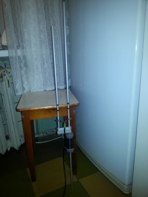

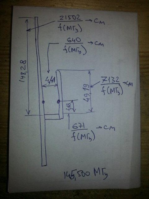

Итак, подробности по просьбам трудящихся.
Антенна в сборе (верхушка не влезла).
Эскиз основных размеров.
Балунов два: один из 4-х колечек из феррита 600НН у точки подключения, второй - на водопроводной трубе диаметром 32 мм - 11 витков. Кабель RG-58.
Остальное спрашивайте - отвечаю.

А зачем балуны?
 Заголовок сообщения: Re: Мобильная J-антенна
СообщениеДобавлено: Вс 24 апр 2016 12:21
RA1AMW писал(а):
А зачем балуны?
Считаете, что не нужны?
СообщениеДобавлено: Вс 24 апр 2016 21:10
UB1AJU писал(а):
RA1AMW писал(а):
А зачем балуны?
При питании антенны коаксиальным кабелем необходимо применять устройства симметрирования. Простое устройство симметрирования это намотать несколько витков кабеля. Для НЧ диапазонов на феррите, а на укв достаточно просто кабелем без сердечника. А вот феррит 600нн можно убрать от него толку на этой частоте нет. У J-антенн четветьволновой шлейф иготовленный из двух параллельных трубок излучает и под антенной создаются стоячие волны поэтому то же надо принимать меры защиты.

Вот, кстати говоря, без балуна антенна оказалась по КСВ менее стабильной. По крайней мере, пока я провел эксперименты только в помещении, - это было именно так.
