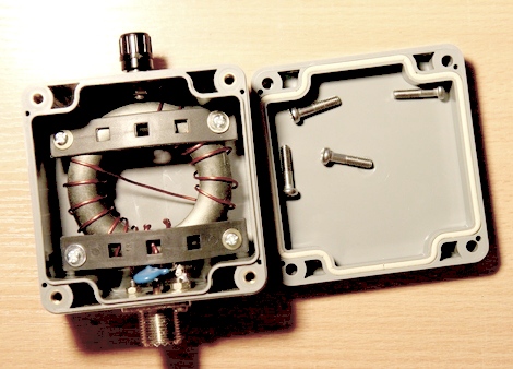

Если приборов нет могу сам обмерить на хороших приборах и выложить результаты.
Если удастся пересечься, готов предоставить до майских праздников свою коробочку, собранную по схеме PD7MAA. Успешно эксплуатирую года три уже от 80 до 10 метров в поездках с отрезками провода различной длины. Очень интересно было бы посмотреть результаты измерений.

Итак, вуаля, усе просто как валенок:
IMG_20160422_002638.jpg [ 103.34 Кб | Просмотров: 11232 ]
результат измерений:
S21_16_04_22 00_27_39.jpg [ 121.94 Кб | Просмотров: 11232 ]
для одной коробочки делим надвое.
Результат сравним с затуханием в трапах общеизвестной антенны W3DZZ. Так что юзайте в полях смело, все ок =)

Вот это действительно подход к делу! Получается для одного трансформатора коэффициент передачи от -1.1 до -1.3 дб в зависимости от частоты, очень даже не плохо. А на отечественных кольцах не пробовали? Просто амидоновские кольца не очень и дешевые.

Нет, и готовые юзал и свои делал только на амидоне, у меня нормальных других просто не было =) Кольца тут беру: http://www.kitsandparts.com/toroids.php

Тогда следующий вопрос, как с затеканием токов на оплетку кабеля?

Скажем так, они там есть, их не может не быть, так как сама оплетка кабеля в нашем случае будет противовесом, да питание высокоомное и там достаточно небольшого куска и все будет работать. Дроссель на оплетке делать просто вредно по означенной причине. Я бы на этот счет не волновался вообще если речь идет о 5вт. При 100вт лучше несколько метров коаксиала идущего от антенны чтоб лежало на земле. При квт-е стоит подумать о доп заземлении у антенны и у трансивера.
Токи прут на корпус в том случае если параллельно вашей антенне будет висеть что-то проводящее, тогда сопротивление антенны меняется, уедет ксв и при 100вт корпус будет покусывать =)

Вот я к чему, не пробовали "земляные" концы обмоток разъединять, чтобы не было гальванической связи, а к землянному концу повышающей обмотки подключать небольшой противовес (метр, два провода ).
