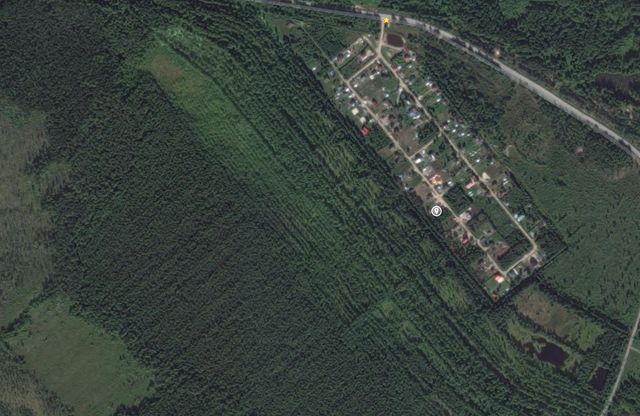

Подниму !
Такая тема, за участком начинается лес высотой не более 10 метров. Что можно поставить на приём 160-80-40-20 ? Какие будут предложения ?
10jsQ_croper_ru.png [ 1.16 MIB | Просмотров: 12279 ]

R1BAT писал(а):
Подниму !
Если только для приема, то можно использовать активную антенну типа Mini Whip, а раз дача за городом и уровень помех минимален, то штырь можно сделать по длинней, метра 1.5-2. Диапазон принимаемых частот как правило от 10 кгц до 40-50 мгц (зависит от применяемых транзисторов, точнее от входной емкости первого транзистора ). Сразу отпишусь, что бы меньше было критики: при использовании в первом каскаде полевого транзистора J310 за ним двухтактная схема на мощных биполярных транзисторах имеет динамический диапазон по интермодуляции третьего порядка около 100 дб, по второму порядку около 90 дб (подавалось два сигнала с частотами 10 мгц и 13 мгц и уровнем 100 мВ комбинационные частоты измерялись на 7 и 16 мгц - по третьему порядку и на 3 и 23 мгц по второму порядку на измерительном приемнике), поэтому не ухудшают параметры приемника (трансивера ), которые имеют значительно хуже параметры по интермодуляции. Сам применяю в городе активную антенну, конструкция по проще первый транзистор J310 (истоковый повторитель) за ним КТ368 (эммитерный повторитель), длина антенны 10 см. Если на полноразмерную антенну прием на 80 и 160 м возможен с трудом, то на маленькую штыревую антенну становится возможным прием слабых станций, которые еле различались в шумах. Обеспечивается неплохое отношение сигнал/шум. Уровень сигнала по меньше, но зато и уровень шума меньше в разы. А так же перегрузка трансивера мощными сигналами отсутствует.
 Заголовок сообщения: Re: Помогите на счет антенны на дачу.
СообщениеДобавлено: Сб 07 май 2016 11:55
R1BAT писал(а):
Подниму !
Антенну если, что могу подарить. У меня есть еще одна, получше чем та которая стоит на балконе, там применяются транзисторы J310 и 2N5109. Динамический диапазон не 100 дб, но то же неплохой.
