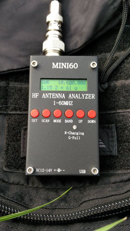

Не удержался, повторил эту антенну. Повесил горизонтально на высоте 10 М от земли, подключил анализатор и резонанс нашел только на 80 м.
Катушка 1.8 м от транса, 7 витков на оправке 3.5 см в диаметре. Общая длина излучателя 39.5 М. Как то так....

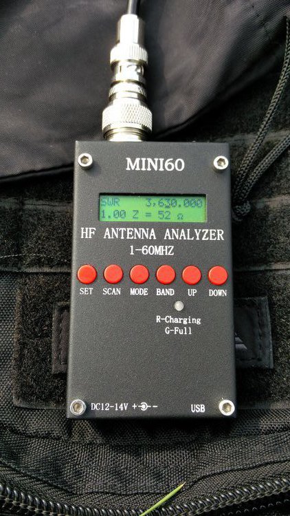

Все не давала мне покоя эта антенна....вот снова пошел в парк и на этот раз решил попробовать с трансом 1:64, где в параллель разъему стоит кондер 100 пФ и в конфигурации подвеса как inv.v. Результаты положительные :) :) , КСВ практически везде в норме. Общая длина полотна 39.5 м, до катушки 1.8 м, катушка на куске пвх трубы, диаметром 35 мм, 7 витков. Высота подвеса середины - около 10 м, концы - 1 м. Как то так.
З.ы. Я думаю, что вопрос с питанием с КОНЦА полуволнового вибратора на 80м в многодиапазонном варианте решен.....остается вопрос лишь за эффективностью такого решения.
З.ы. Я запарился уменьшать фото :twisted: .

Всем привет! Короткий отчет о испытаниях EFHW-8010. Антенна работает! Несмотря на ветер удалось подвесить антенну как "IV". Нижняя точка с СУ - 2,5м, середина - 22м, конечная точка - 2м. С КСВ все хорошо на всех диапазонах от 80 до 10-ки. Отвечали все кого вызывал (на 100Вт) хотя шел тест и на основных диапазонах народу было немного. Если ничего не подключать к клемме заземления на СУ то несмотря на хороший КСВ он начинает "гулять" в зависимости от положения кабеля снижения, к примеру от 1,2 до 1,7 в зависимости от ветра. Если к этой клемме подключить заземление, или провод 20м то этот эффект пропадает и КСВ стабилен на всех диапазонах. Результатом доволен кроме одного НО. Сегодня пытался повторить полотно антенны но из полевки, результат удивил. Повторить 1:1 не удалось несмотря на одинаковые размеры и такую же катушку. На "самопале" КСВ на 20-ке выросло до 2-х, на 17м - до 3-х. Само СУ использовал "родное". Пока это объяснить я никак не могу.

Теперь по-существу. Утром я таки вышел в парк и с помощью анализатора АА-54 подобрал параметры для полотна из полевки П274 (только высота подвеса центра была немного меньше). Итого: 37,1м до катушки и 2,0м от катушки до СУ. Катушка намотана обычной медью в изоляции, пробовал полевку но она "топорщится" и ползет по каркасу, не то.
