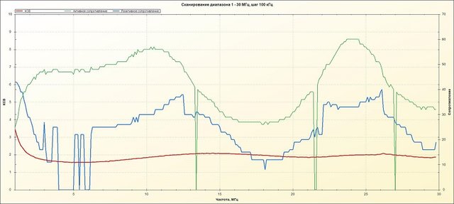

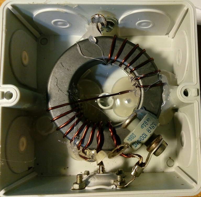

Составил 3,2, подключил к анализатору "как было", вместе с конденсатором. Получил такой вот график.
Комментарий к файлу: трансформатор
IMG_20161007_000929.jpg [ 206.4 Кб | Просмотров: 18724 ]
Комментарий к файлу: график
С1.jpg [ 74.41 Кб | Просмотров: 18724 ]
73! Сандро RA0ZIJ

На фото у Вас второй конец конденсатора не подключен.
СообщениеДобавлено: Чт 06 окт 2016 16:58
Сообщений: 260
Откуда: QO92EW
Прошу прощения, это только на фото. :)
Когда подключал к анализатору - всё было прикручено. График снят именно с подключённым конденсатором.
73! Сандро RA0ZIJ
СообщениеДобавлено: Чт 06 окт 2016 17:03
Как выглядит сопротивление 3.2 кОм?
СообщениеДобавлено: Чт 06 окт 2016 17:17
Сообщений: 260
Откуда: QO92EW
ОМЛТ 0,125
73! Сандро RA0ZIJ
СообщениеДобавлено: Чт 06 окт 2016 18:16
У Вас на графике анализатора очень как-то все странно. Есть провалы активного сопротивления до нуля, есть пики, а график КСВ как был на уровне 2, так там и находится, такое ощущение, что второй конец нагрузки плохо соединен с корпусом или вообще не соединен.

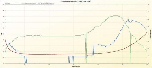

Ради эксперимента намотал ещё один трансформатор. Таким же проводом, на таком же сердечнике. Нагрузил его на тот же резистор (без конденсатора) - картина практически та же.
То ли мотаю неправильно, то ли руки не из того места... :(
Соединения все на пайке.
Всё, спать. Завтра буду думать.
тр2.jpg [ 64.35 Кб | Просмотров: 18694 ]
73! Сандро RA0ZIJ

Непонятно... Получается, трансформатор не 1:64. Нагружен на 3.2 кОм, а активное сопротивление, судя по графику, около 38 Ом...

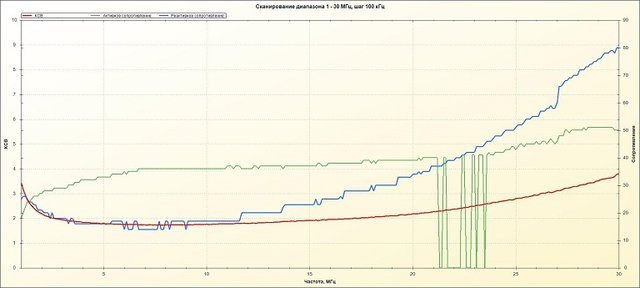

Взял новый резистор (МЛТ-1) 3,2 кОм, подобрал ёмоксть. Самый равномерный график на 7 и 14 МГц выходит при конденсаторе 120 пФ. Перематывал несколько раз, на картину не влияет.
Думаю, не стоит ли перемотать его в оригинальном варианте, 1:49?
7-7-2.jpg [ 65.77 Кб | Просмотров: 18644 ]
73! Сандро RA0ZIJ
Вся проблема в самих кольцах, точнее в разбросах параметров, диаметре проволоки и намотке. А как следствие индуктивности. У меня три кольца показали сильный разброс параметров. Емкость добавочная составила примерно 115 - 120 Пф. Ослабте чуть намотку и сделайте первичку в 3 витка. Далее двигайте витки. В идеале должно КСВ на 7 и 14 близкое к 1.2, на 28 около 2.0 (это с кондёром).
